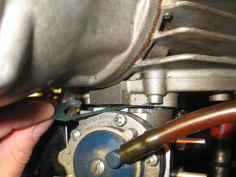

hallo,
nachdem mein kart einwandfrei funktioniert hat ist nun das passiert!!
ich weiß nicht wann es passiert sein soll, als das anschieben nicht funktioniert hat hab ich erst nachgesehen und gemerkt, das da etwas komplett nicht stimmt !
ich weiß leider nicht wie ich das teil wieder fest bekomme und davr noch eine neue dichtung einbaue.... wäre toll wenn ihr mir wieder helfen könntet
mfg jan
mfg jan

Ansauggeräuschdämpfer abmachen, von vorne mit 5er Inbus losschrauben, neue Dichtung rein, wieder festschrauben und Ansaugg wieda drauf- fertig 8)

Wenn du ausen keine M6er Muttern hast musst du mal den Ansaug Dämpfer abschrauben und dann siehst du im Vergaser 2 Löcher dort sind zwei gewinde hülsen drin . Die mit nem Inbus Schlüssel anziehen und fertig ist die sache !!!

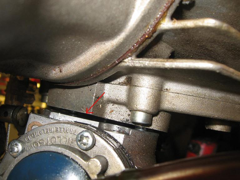

hey, danke shconmal für die antworten...
ich weiß leider nicht was das loch für den überdruck ist ;(
habt ihr vielleicht eine idee wie das so lose geworden sein könnte ? sind ja locker ein paar milimeter spiel.....
mfg jan

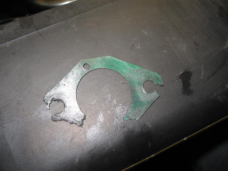

ps: wie genau heißt diese dichtung, wiel da muss ich ja dann wohl auch eine neue bestellen, weil die sieht so aus:
mfg jan

Auf deinem Bild der defekten Dichtung ist doch das kleine Loch gut zu erkennen.
Es sind drei löcher in der Dichtung 2 für die Stehbolzen ca. 8,5 mm das sind die links und rechts.
Und ein drittes oben links ca. 2-3 mm Durchmesser.
Wenn du deinen Vergaser abbaust wie oben beschrieben, (Ansauggeräuschdämpfer weg im Ansaugtrichter vom Vergaser sind 2 Löcher da mit Inbusschlüssel rein) wirst du sehen das in der Dichtfläche zum Motor auch ein 2-3 mm Loch an gleicher Stelle zu finden ist.
Die neue Dichtung so einbauen, das dieses Loch mit dem im Dichtflansch vom Motor übereinstimmt.
Die Dichtung ist ne Standartdichtung und passt auch von anderen Motoren.
Also einfach ne Dichtung von Vergaser auf Motor besorgen oder selbst schneiden, einbauen und fertig.
Dieses kleine Loch ist übrigens für den Antrieb der Benzinpumpe des Vergasers zuständig.
Das bedeutet wenn die Dichtung dieses Loch verschließt funktioniert deine Benzinpumpe nicht mehr und das Kart läuft nicht mehr.

das teil was bei der dichtung fehlt sollte einem nicht zu denken geben, dass das vielleicht irgendwohin geraten ist wo es nicht hingehört ?
