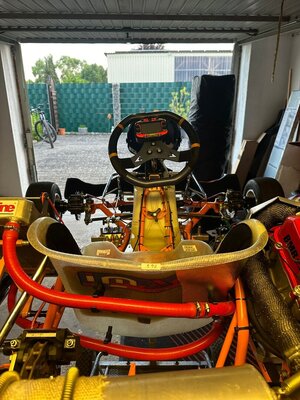

Hallo zusammen.
Ich fahre seit paar Monaten ein CRG Black Star Chassis mit einem Swissauto.
Aktuell habe ich weder links noch rechts Zusatzstreben verbaut, möchte aber je eine montieren.
Suche jede möglichen Tipp um die rechte Strebe zu montieren, denke Swissauto Fahrer können das Problem. Herausforderung zusätzlich relativ breiter Sitz und weiter hinten als Standart…
Danke für eure Tipps und im besten Fall Fotos.

Ich fahr bei meinem Swissauto nur links eine Strebe. Rechts ist ja auch, wie du schon gemerkt hast, gar kein Platz. Die müsstest du ja unter dem Krümmer durchführen und dann hat die auch keinen Sinn.
Die anderen Swissautofahrer die ich kenne haben dort auch keine. Auch die Schweizer nicht. Ansonsten gerne mal bei Helvenco anfragen. André Scheidegger ist sehr hilfsbereit bei allerlei Fragen.

Genau Problem Auspuffkrümmer und der relativ große Motor verhindern dass du nur im Ansatz an den hinteren Lagerbock kommst mit den mir bekannten Lösungen…janni851 hat geschrieben: 25.04.2026, 04:02 Ich fahr bei meinem Swissauto nur links eine Strebe. Rechts ist ja auch, wie du schon gemerkt hast, gar kein Platz. Die müsstest du ja unter dem Krümmer durchführen und dann hat die auch keinen Sinn.
Wie verhält sich der Kart mit nur einer Links?
Mit etwas biege Kunst und Hammer würd ich auf den rechts inneren Lagerbock kommen aber der Kraftfluss ist wahrscheinlich alles andere als gut.
Ich kann mir nicht recht vorstellen dass alle Swissauto ohne rechte Strebe fahren…
Gruss Ramon

Fährt sich absolut unauffällig.
Du könntest den Motor auf eine Platte stellen (sollte man sowieso) und dies gleich zum versetzen nach außen nutzen. Aber das verhunzt den Schwerpunkt wahrscheinlich so sehr, dass es keinen Mehrwert bietet. Das Kart hat das Gewicht ja sowieso schon sehr einseitig. Kühler auf links umbauen bietet sich definitiv an.
In England haben sie auch schon Krümmer über den Motor gebaut. Das wird hier wohl aber schwierig mit der Lautstärke. Aber selbst dort sind nie Sitzstreben rechts auf den Bildern.
Ich kenne auch in der mittlerweile bestehenden Facebookgruppe niemanden, der dort eine Strebe hat. Wie du schon anmerkst wäre das nur mit einiger Biegearbeit möglich und dann ist die Wirkung fraglich. Beim Biland habe ich auch nie welche mit Strebe dort gesehen, da ähnlicher Aufbau.
Ich habe nochmal bei einem holländischen Bekannten nachgefragt. Sobald ich die Rückmeldung habe, melde ich mich hier wieder.
Du kannst auch in Lyss auf der Bahn nachfragen. Die haben ja mal Swissauto verkauft.

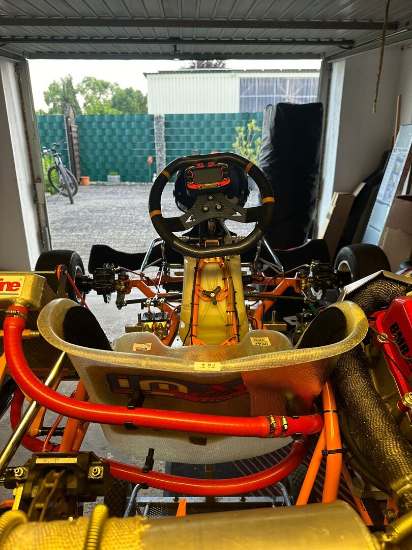

Wie versprochen habe ich mich nochmal bei den holländischen Fahrern nachgehört. Auch dort sieht man keine Option für eine Sitzstrebe rechts. Für alle interessierten habe ich ein Bild der Situation angefügt.

Hey Danke für deine Unterstützung. Gerade so knapp is bei mir nicht da der Sitz etwas weiter hinten ist. Aber eben nix wirkliches sinnvolles machbar nach mir. Werde mal nur links eine montieren mal schauen ob es das Heck kontrollierter Grip aufbauen lässt. Lg Ramon
