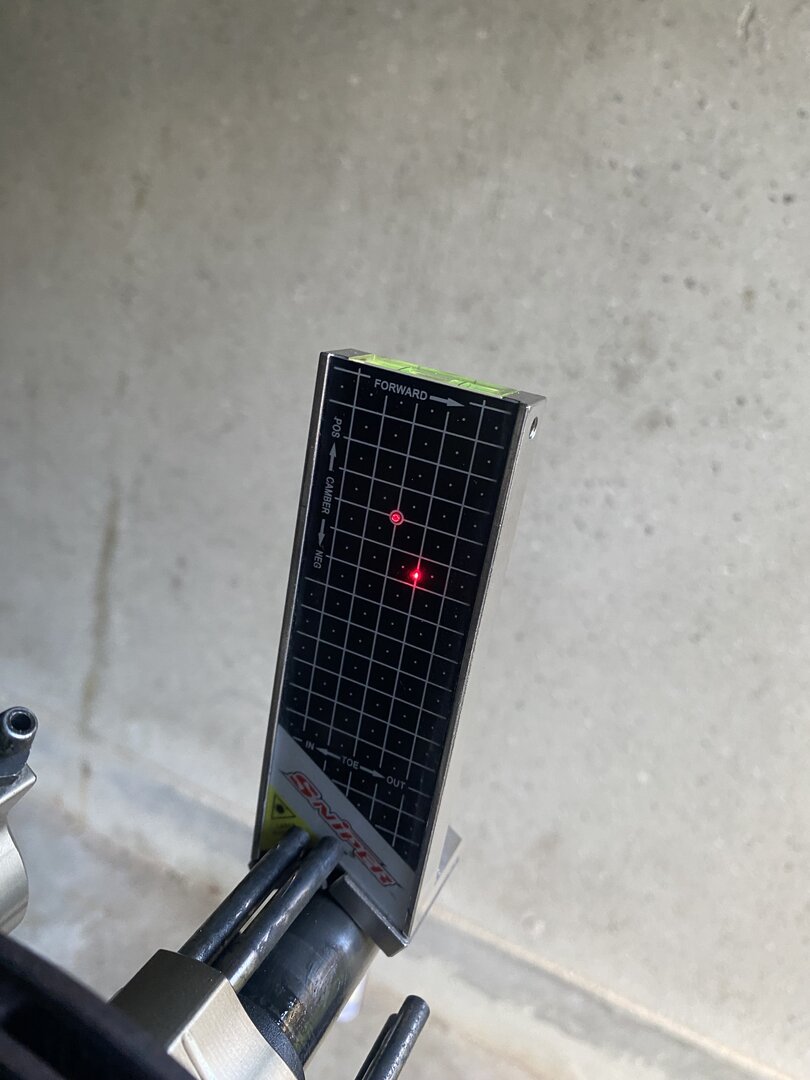

Das ist echt extrem. Spurstangen gleich lang? Unibälle sind identisch weit raus ?
Re: V2 Inox Laser
Warum kannst du nicht noch weiter drehen?
Vorgehen beim Spurdifferenzwinkel einstellen:
- Messen
- Bei bspw. 4mm Unterschied: 2 mm drehen; die andere Spurstange um denselben Winkel drehen
- erneut messen und dann sollte es auch passen.
Was mir gerade noch nicht klar ist:
Du misst schon von der Lenksäule aus, wenn das kurvenäußere Rad brim Einlenken auf einmal in die andere Richtung dreht?!
Wichtig zu prüfen:
- Ist die Chassishöhe links und rechts gleich?
- Ist der Achsschenkelbolzen gerade?
- Sind die Achsschenkel gerade?
- Ist die Lenksäule gerade?
- Sind die richtigen Spurstangen verbaut?
(Manche Hersteller haben unterschiedlich lange verbaut?
- Sind die Aufnahmen der Spurstangen in denselben Bohrungen in Lenksäule und Achsschenkel?
- Ist dein Sniper V2 i.O.? (Dreck am Magnet? Verzogen, etc.?
Das kann alles zu Problemen beim Messen führen.

Hi Roomy,
Jupp, Messe da von der Lenksäule aus wenn das Rad in die andere Richtung geht. Aber tatsächlich hab ich nur ein einer Spurstange korrigiert und ich hab’s auch vorher nicht auf 0 Spur / Sturz gestellt .. das sollte ich wohl besser mal machen und nochmals alles vermessen .
Augenscheinlich ist alles gerade - Chassis Höhe muss ich aber mal checken. Hab ich nicht gemacht …Spurstangen sind gleich.
Phuu. Viele „Kleinigkeiten“ die da reinspielen.
Ich gehe da nochmals ran die Tage und berichte ..
Danke euch für die Tipps :)
@ Andi Schroeder: wenn du mitliest, vielleicht ist ja dein Video schon fertig und du kannst es für alle dies auch gucken wollen teilen :))
Meld ich - ich geb dir dann meine Nummer
Grüße Matthias

Sodele.. kurzes Update zur Spur / Sturz einstellen:
Ich hab nun alles nochmal auf Null gestellt und frisch begonnen. Angefangen mit dem Spurdifferenzwinkel ( Hab ihn bis auf 0.2 mm Unterschied hinbekommen - ist das noch innerhalb Toleranz?) und hab jetzt Spur auf 2 mm Nachspur und Sturz 3mm negativ
Laut Andi Schroeder ist das so n guter Mittelwert ….
Warum auch immer es beim ersten Mal mitm Sturz nicht geklappt hat - nun ists gegangen :)
Grüße Matthias
