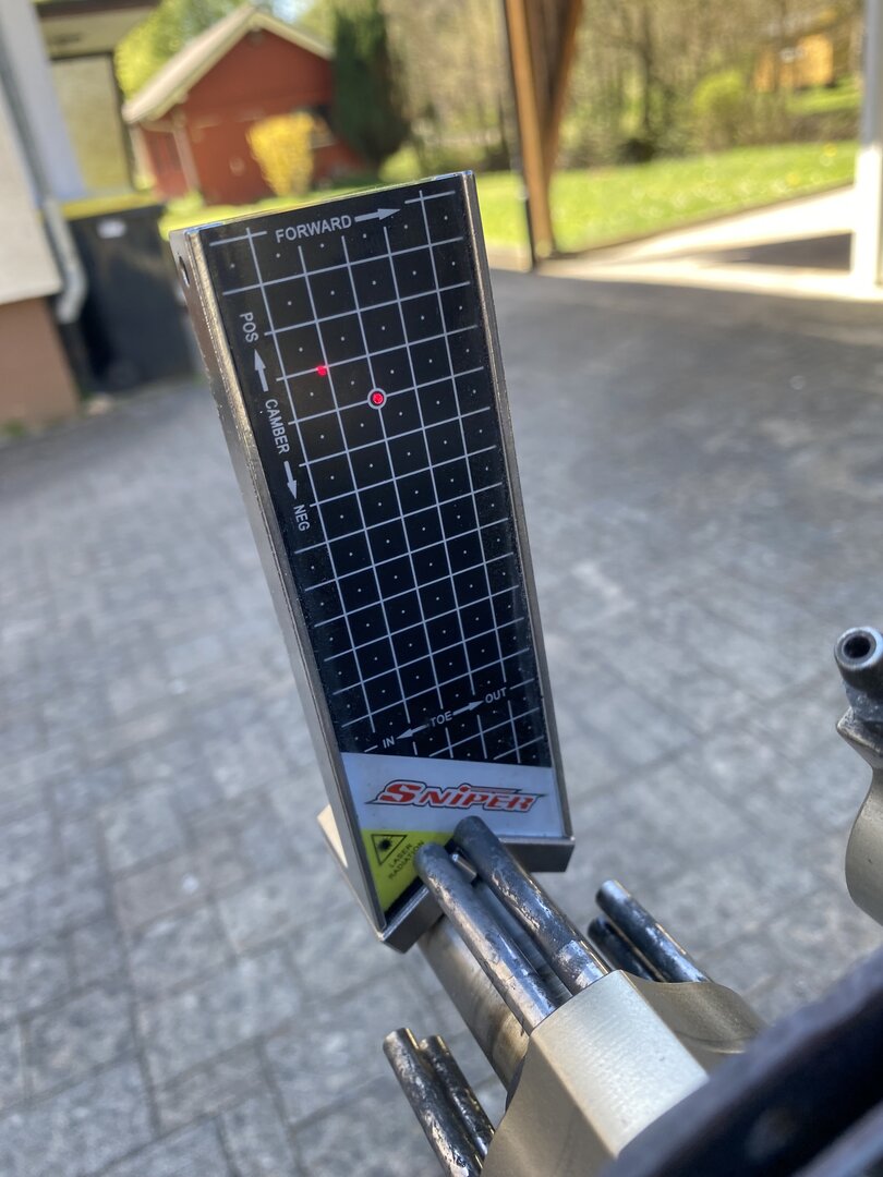

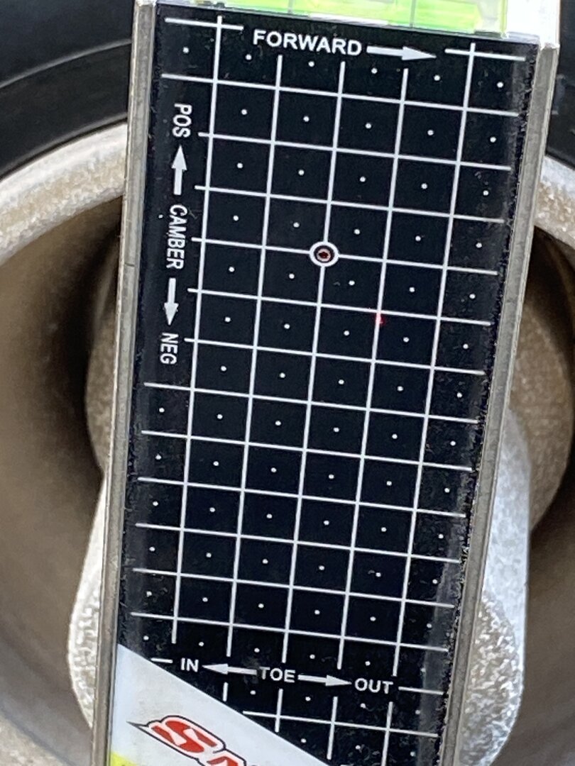

Hallo zusammen…
Hab mir jetzt mal nach vielen Tipps und Videos anschauen mal an die Vermessung meiner Karts gemacht und wollte mal eure Meinung dazu :)
Im Prinzip bin ich so vorgegangen wie beim Video von Kart Repuplic und hab’s erst am Praga eingestellt -Spur war kein Problem, aber hier viel auf, das trotz wieviel ich auch beim Sturz einstellen am Exzenter gedreht hab, laut Laser ( siehe Bild zwei) bin ich 2mm im Positiv hab aber einen Sichtbaren Negativsturz.
( oben am Reifen zu unten am Reifen gemessen 1,7cm) Augenscheinlich passt das.
Beim Mach 1 ( Bild 1) hab ich schön 2mm Negativ und 2 mm Nachspur. Das passt denk ich ..
Was meint ihr speziell zum Praga?
Grüße Matthias
Grüße Matthias

Re: V2 Inox Laser
Dieses Phänomen kann auftreten wenn man Einstellungen vornimmt, aber die Grundeinstellung der Spur und Lenkstange falsch war. Spur-Änderung bewirkt (bauartbedingt) auch eine Sturz-Veränderung und da kann schnell den Überblick verlieren und dann steht irgendwie alles schräg.
Stelle daher Basic-Setup wie folgt ein:
Beachte: Wenn alles komplett ausser konstruieren Bereich eingestellt steht, dann muss man es zuerst optisch auf 0/Neutral stellen.
- Lenksäule auf 0 Grad fixieren
- Exzenter Nachlauf auf 0 Grad
- Exzenter Sturz beidseitig auf gleichen Wert
- Spur auf 0 einstellen
Erst jetzt kann man zuverlässig Sturz und Spur auf gewünschten Wert bringen.
Wenn das nicht funktioniert, dann ist etwas krumm... falls das der Fall ist, kann man das mit Sniper auch rasch überprüfen.
