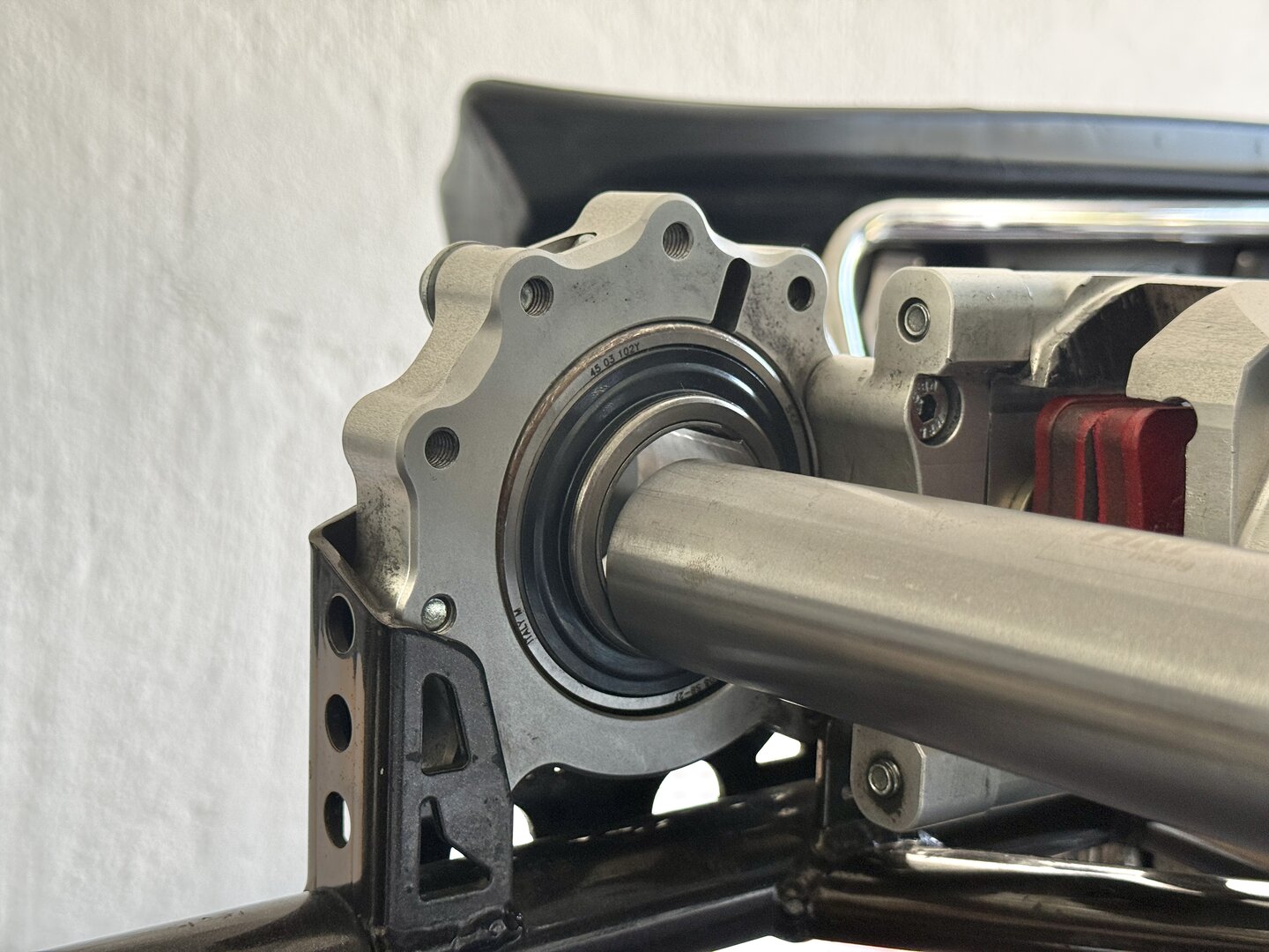

ich hatte meinen Motor zum Ende letzten Jahres vom Rahmen runter gebaut und ihn zur Revision gegeben. Nun möchte ich den Motor wieder auf den Rahmen aufbauen, jedoch habe ich da ein blödes Problem.
Ich schiebe die Achse durch den Motor. Leider trifft sie dann nicht die Mitte vom linken Lager. Es scheint so, als wäre der Motor tiefer als das linke Lager - siehe Bild im Anhang.
Mir fehlen in der Höhe circa 7 mm, damit ich mit der Achse mittig auf das Lager treffe. Motor, Motorhalter, Lagerbock (inkl. der Position) und Rahmen sind gegenüber dem letzten Jahr unverändert. Die Achse ist komplett neu und natürlich auch nicht krumm.
Hat jemand eine Idee, was die Ursache sein könnte? Wahrscheinlich nur ein dummer Fehler eines Anfängers.

Du musst das Lager und die Achse ausrichten...Das ist völlig normal
Wenn du bei deinem Chassis die Motorposition nicht verändert hast (es gibt Chassis, bei denen die vorgegeben ist wie OTK und welche, bei denen die einstellbar ist wie z.B Birel), kannst du den einfach Montieren und dann von links die Achse durch das Lager schieben und dieses zum Motor ausrichten.

Oder er muss den motor leicht anheben, das sieht mir irgendwie eher danach aus

Danke für eure Antworten! :-)
Ich habe ein Mach1 FIA5 Chassis. Die Motorposition kann ich in Längsrichtung verschieben, aber die Höhe des Motors ist durch die Motorböcke vorgegeben. Da ich die gleichen Motorböcke wie zuvor verwende, sitzt der Motor nach meinem Verständnis auch in der gleichen Höhe wie bisher.
Den Lagerbock vom linken Achslager könnte ich grundlegend absenken und so die Flucht zum Motor wieder herstellen. Ich frage mich aber, was sich hier verändert haben soll, denn bis zum Ausbau des Motors war das Lager auf der gleichen Höhe wie der Motor und wurde seit dem nicht angefasst.
Hat noch jemand eine Idee, wo der Fehler liegen könnte? Ich würde ansonsten mal versuchen, das linke Achslager weiter unten zu montieren.
