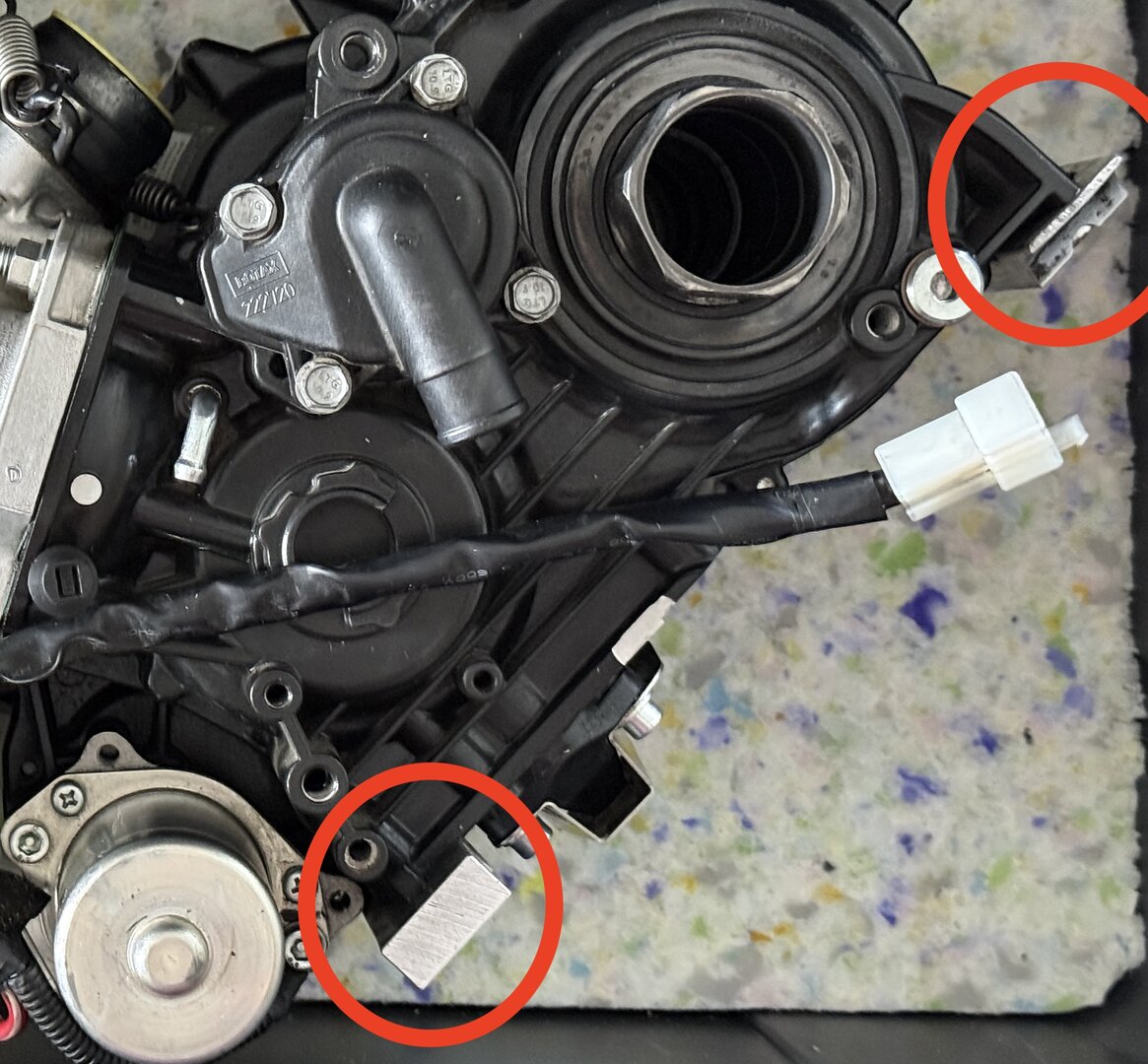

ja, die Motorklammern wurden bei der Revision vom Motor gelöst. Der Gedanke zu den Distanzplatten kam mir auch, aber dagegen sprechen Bilder des Motor vor der Revision (siehe Anhang). Man sieht, dass die Motorklammern direkt am Motor ohne Distanzplatten angeschraubt waren. Genau so sieht es heute auch wieder aus.
Unmittelbar vor dem Motorausbau habe ich die alte Achse mehrfach aus- und eingebaut. Dabei gab es keinen Höhenversatz zwischen Motor und dem linken Lager. Seit dem Abbau des Motors stand das Kart nur auf dem Kartwagen - dass es sich dabei verzieht, kann ich mir nur schwer vorstellen. Kann ich den Rahmenverzug selbst prüfen?
Wenn ich die Motorklammern noch nicht festziehe, kann ich die Achse natürlich durch das linke Motorlager schieben. Wenn ich dann die Motorklammern anziehe, verspanne ich das ganze System. Die Achse lässt sich weiterhin drehen, aber ich kann mir aber schwer vorstellen, dass diese Vorlast aus der Verspannung für die Lager gesund ist.
