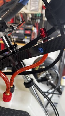

Eisbär hat geschrieben: 22.08.2025, 18:18 Sehe ich das auf dem mittleren Bild richtig - kein Schlauch und Überlaufbehälter am Entlüftungsanschluss am Tank? Das solltest du ändern, kann sonst Sauerei geben.

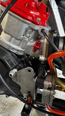

Gut beobachtet, genau so ist es. Eine Sauerei gab es zwar noch nicht, aber ich bekomme manchmal ein bisschen Kraftstoff-Dämpfe ab. :D Das werde ich zeitnah ändern. Ebenso fehlt der Catchtank an der Getriebe-Gehäuseentlüftung, da besorge ich mir auch noch was.

Hab ich z.B. so gelöst, hab es gerne aufgeräumt und minimalistisch.

Danke für die Bilder! Am Motor möchte ich das genau so lösen, für den Kraftstofftank denke ich über einen richtigen Catch-Tank nach. Eine simple Entlüftung würde aber zugegeben auch reichen.

@Cabby: Der Entlüfter für den Tank ist absolut ausreichend. Wenn du Bedenken wegen überlaufen hast, kannst du einfach eine Schlaufe legen. Sieht dann aus wie ein "Ringelschwänzschen".
