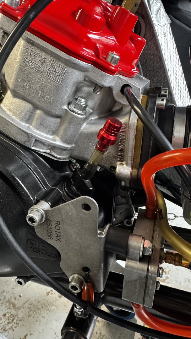

Hab ich z.B. so gelöst, hab es gerne aufgeräumt und minimalistisch.

Danke für die Bilder! Am Motor möchte ich das genau so lösen, für den Kraftstofftank denke ich über einen richtigen Catch-Tank nach. Eine simple Entlüftung würde aber zugegeben auch reichen.

@Cabby: Der Entlüfter für den Tank ist absolut ausreichend. Wenn du Bedenken wegen überlaufen hast, kannst du einfach eine Schlaufe legen. Sieht dann aus wie ein "Ringelschwänzschen".
