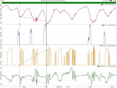

Gas-, Bremse- und Lenkwinkel-Sensoren sind schon einige Tests durchlaufen und nun möchte hier nach und nach über meine Erfahrungen berichten.
Ich habe jemanden anderen damit fahren lassen und verwende hier seine Daten, um die Sicht auf den Stint klar zwischen Fahrer und Mechaniker zu trennen.
Ziel der Analyse sind folgende Punkte:
- Driver (Bremsen, Rollen, Einlenken, usw.)
- Chassis (Under-/Oversteerin, Setup VA+HA)
- Engine (Vergaser Nadelposition)
Im ersten Beispiel erkennt man schnell dass der Farher 5x pro Runde die Bremse betätigt, aber nur 2x davon 100% !
Fahrer berichtet dass er beim Bremspunkt 1 und 2 gut bremst und bei Bremspunkt 3 eher schlecht.
Ich habe mir dann den Kanal Lenkung angesehen und erkannt dass der Fahrer am Ende des Bremsvorgangs 1 und 2 nur etwa 5 Grad am Lenkrad gedreht hat und am Ende des Bremsvorgang 3 über 30 Grad !
Habe dann einen Kanal (MAT Kamm) berechnen lassen, dieser zeigt an ob im Kurveneingang das volle Potential des Chassis genutzt wird. Wie man leicht erkennen kann, liegt das Problem nicht am Kart, sondern beim Fahrer.
Für mich ist das ein Indiz dass der Fahrer beim Bremspunkt 1 und 2 Angst vor der Kurve hat. Als ich ihn damit komforontiert habe, ging er in sich und hat seine Erstmeinung ausgebessert.
Das ganze war in 15min erledigt, ohne am Setup zu schrauen, ohne auf die Strecke raus zu gehen um zu beobachten was der Farher macht.
Als Mechaniker hat man hier ein Werkzeug in der Hand, mit dem man seine Einschätzung gegenüber dem Fahrer untermauern kann. Der Fahrer wiederum hat physikalische Werte, auf die er sich verlassen kann, anstatt nur auf die blosse Meinung des Mechanikers.
Wenn es Fragen/Ideen/Anregungen gibt, bitte schreiben ... ansosten werde ich die nächsten Tage ein weiteres Beispiel posten (geplant ist ein Posting über die Rollphase und dann über Chassis und zum Schluss über Engine).
Posting zu lang oder eher kürzer halten ?
