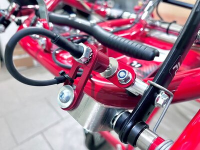

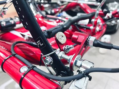

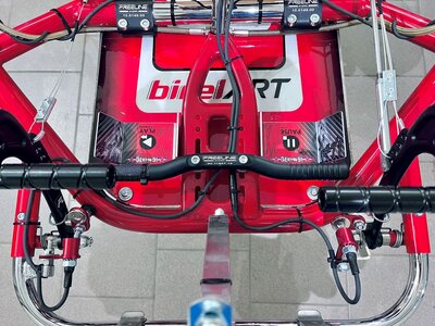

Re: AIM Lenkwinkelkit & Pedalkit
Pedalkit ist verbaut. Alles Plug & Play passend, die Halterung für die Bremse wird auch mitgeliefert.
Wichtig ist, dass man das Verlängerungskabel mitbestellt.
Da es sich hier um lineare Potentiometer handelt, müssen diese in Anfangs- und Endstellung kalibriert werden, aber auch das ist sehr intuitiv in der Software umgesetzt.
Ich bin etwas erstaunt über die Genauigkeit dieser berührungslosen Sensoren, sie arbeiten auf zwei Nachkommastellen genau.
Aktuell ist bei uns noch immer Dauerregen, daher wird der Testbericht etwas auf sich warten lassen...
Stimmt, bautechnisch sind es natürlich unterschiedliche Prinzipien (analoge Hallsensoren und lineare Poti).
In diesem Fall sind es (wie du schreibst) magnetisch angesteuerte Hall-Sensoren. Die Kalibrierung und Signalverarbeitung ist aber softwareseitig identisch wie bei linearen Potentiometern, daher meine ungenaue Formulierung.
Haaa ha, aktuell habe ich nur Winkelsensor + Pedalsensoren drauf... als nächstes (im Herbst geplant) kommt wieder Lambda + Abgastemperatur, das hatte ich am Rotax noch nicht.
Aber gute Idee, so ein Hybrid-Kart ... im Sommer auf der Bahn und im Winter per USB am PC
