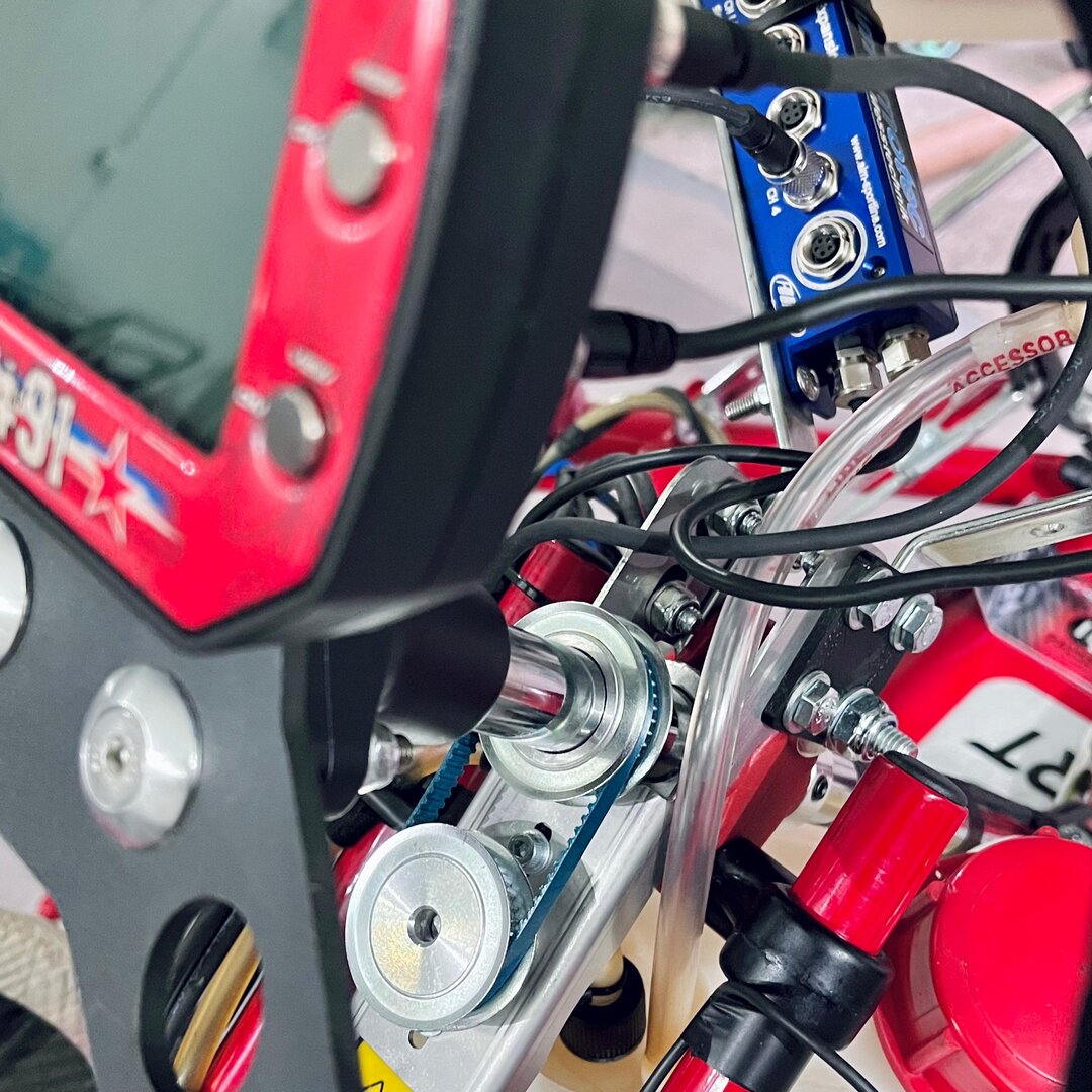

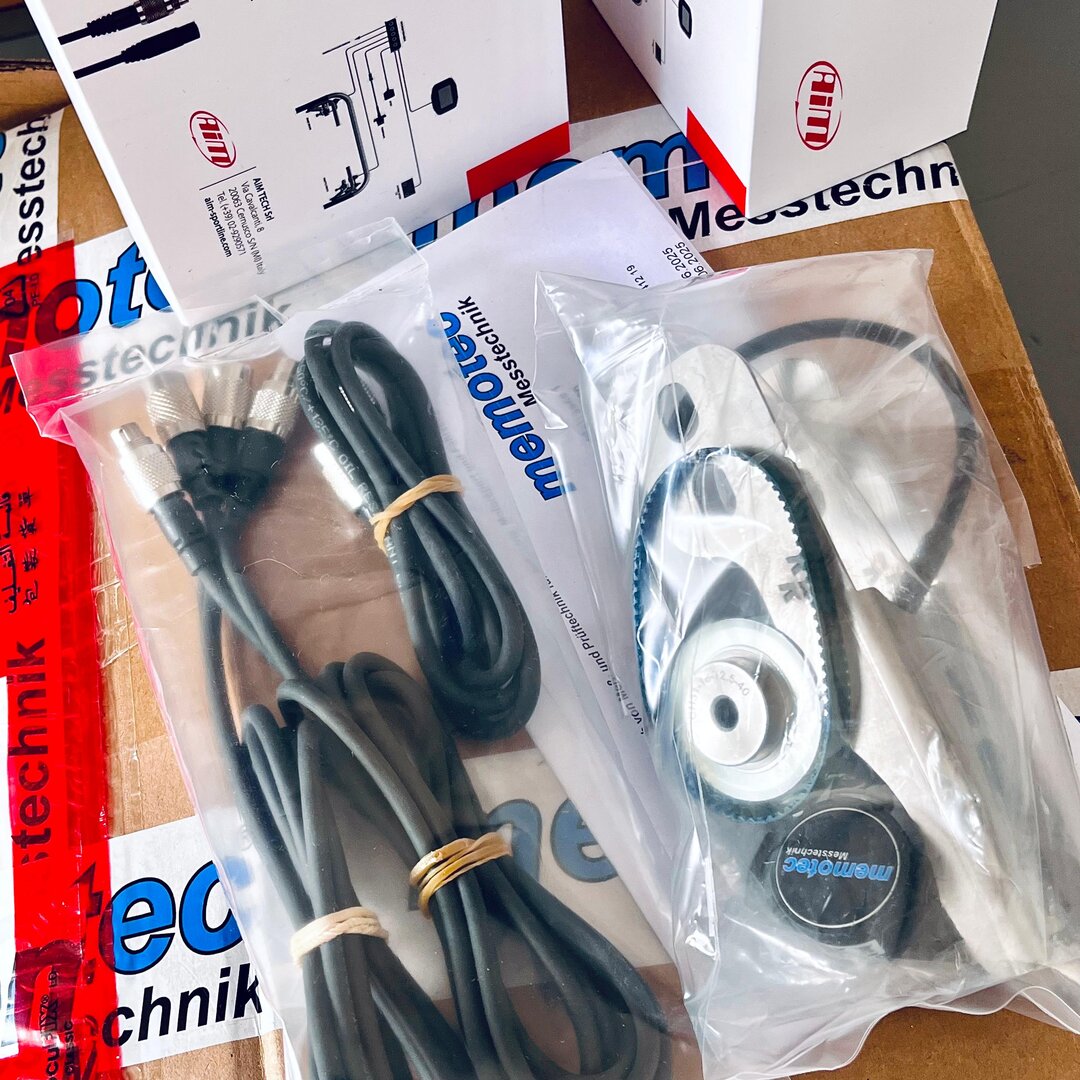

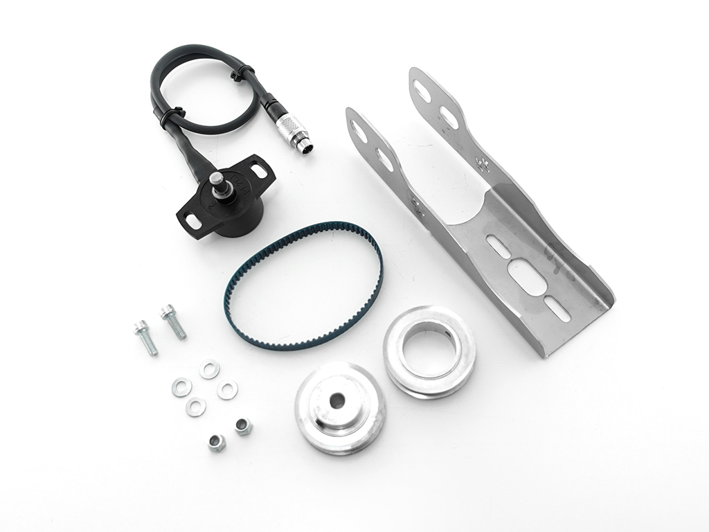

Lenkwinkelkit ist angekommen und bereits verbaut, Halterung musste leicht angepasst werden.
Wichtig zu wissen, man braucht die Expansion dazu:
https://www.me-mo-tec.de/de/Produkte/AI ... -Expansion
Die Expansion sollte man an die Batterie anschliessen, damit das System ausreichend lange Strom hat. Der MyChron5 wird dann ebenfalls über die Batterie mit Strom versorgt (die MyChron5 Batterie kann dann entfallen).

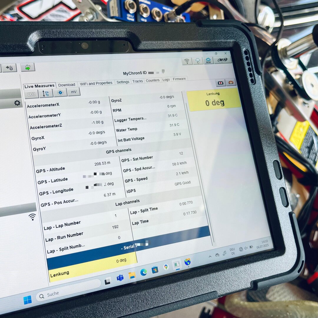

Einrichtung im MyChron5 war super einfach. MyChron5 einschalten, es macht ein automatisches Update und dann erscheint unter Einstellungen die Expansion, den Kanal auswählen, den Sensor Typ auswählen und anschliessend im RaceStudio3 oder direkt im MyChron5 den Sensor kalibrieren.

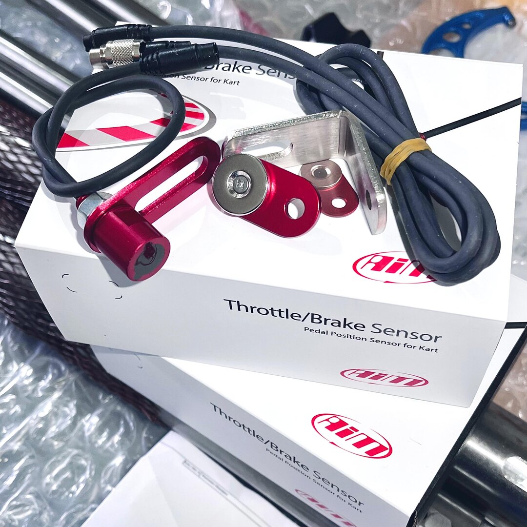

Da dem nicht genug, habe ich noch 2x das Pedalkit geholt:
https://www.me-mo-tec.de/de/Produkte/Zu ... s/Pedalkit
Das verbaue ich heute/morgen ... werde berichten.
