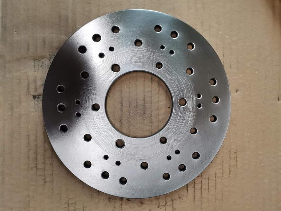

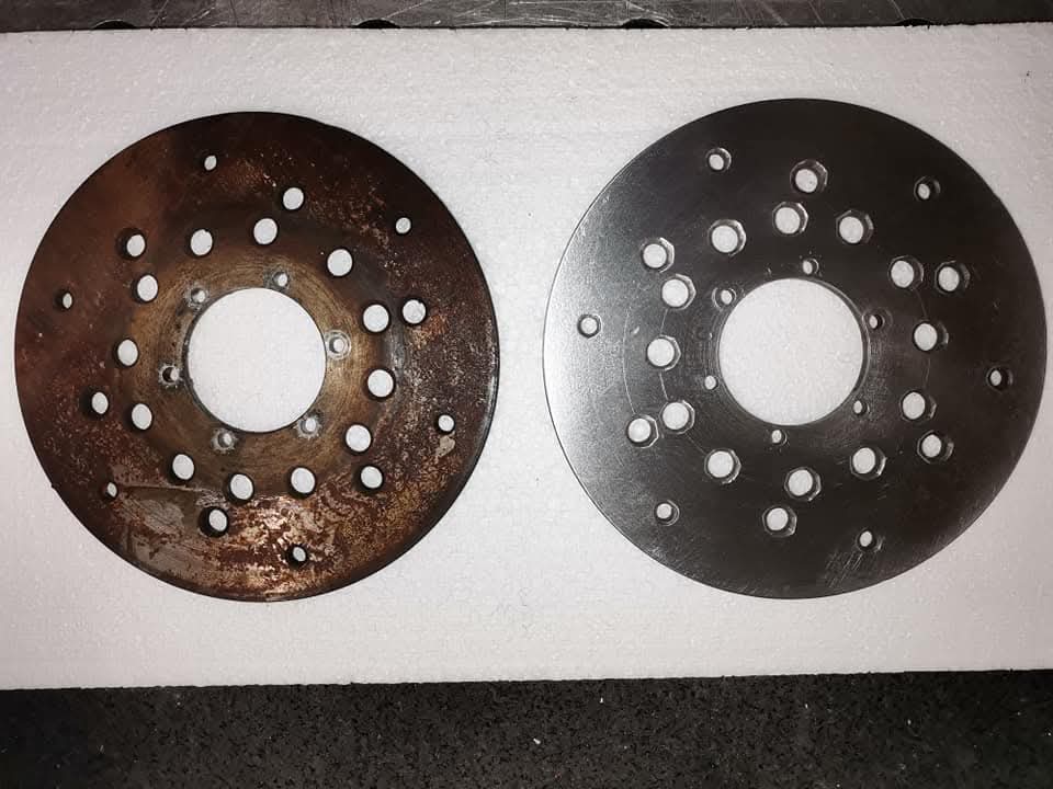

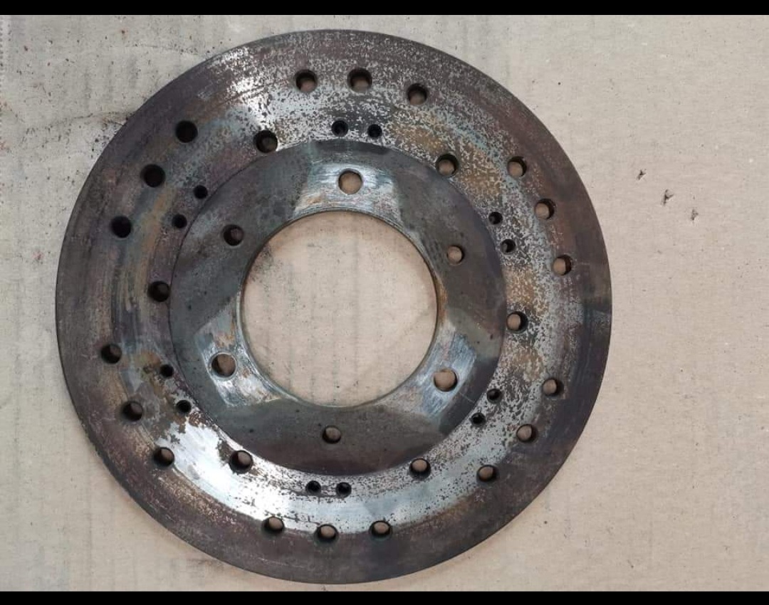

Ich greife das Thema Rost nochmal auf. Ich habe einen offenen Anhänger. Somit kann es leider schonmal vorkommen, dass ich nach einem Tag auf der Kartbahn durch Regen fahren muss. Dementsprechend sehen auch meine Bremsscheiben aus.... Überall, außer auf der Reibfläche natürlich, rostig. Bevor ich das Kart komplett in den Winterschlaf schicke, hätte ich diese gerne wieder entrostet. Auf der Arbeit habe ich die Möglichkeit die Bremsscheiben zu sandstrahlen. Würdet ihr das empfehlen, wenn ich die Reibflächen abklebe? Hat dazu jemand schon Erfahrungen gesammelt? Oder sollte ich es doch erstmal mit Rostlöser probieren?

Sandstrahlen geht sehr gut dafür.
Die Reibflächen mußt du nicht mal abkleben.

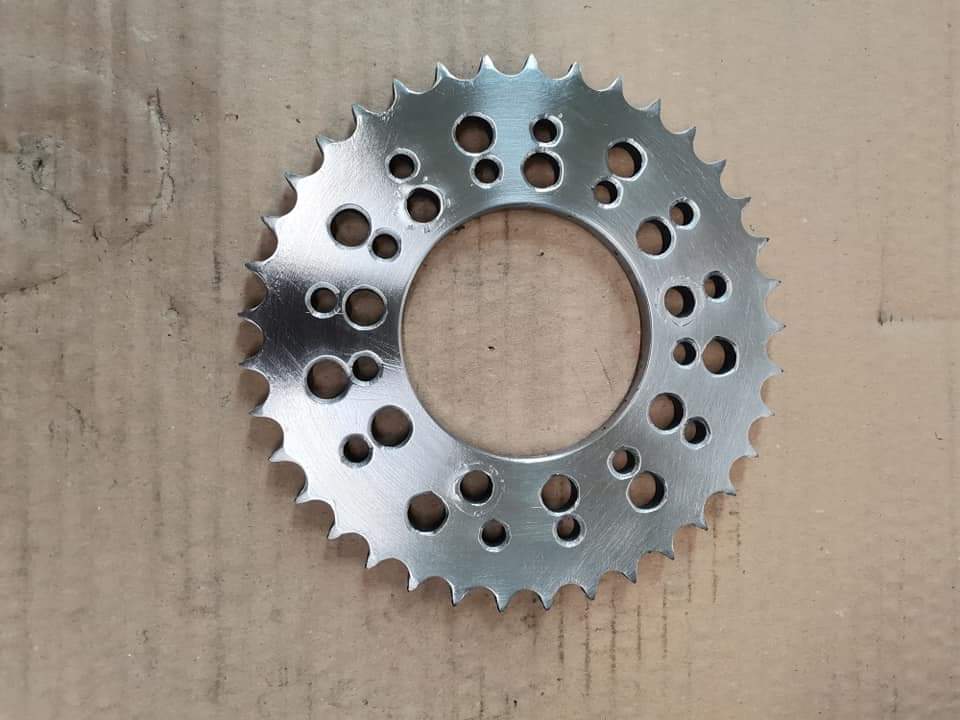

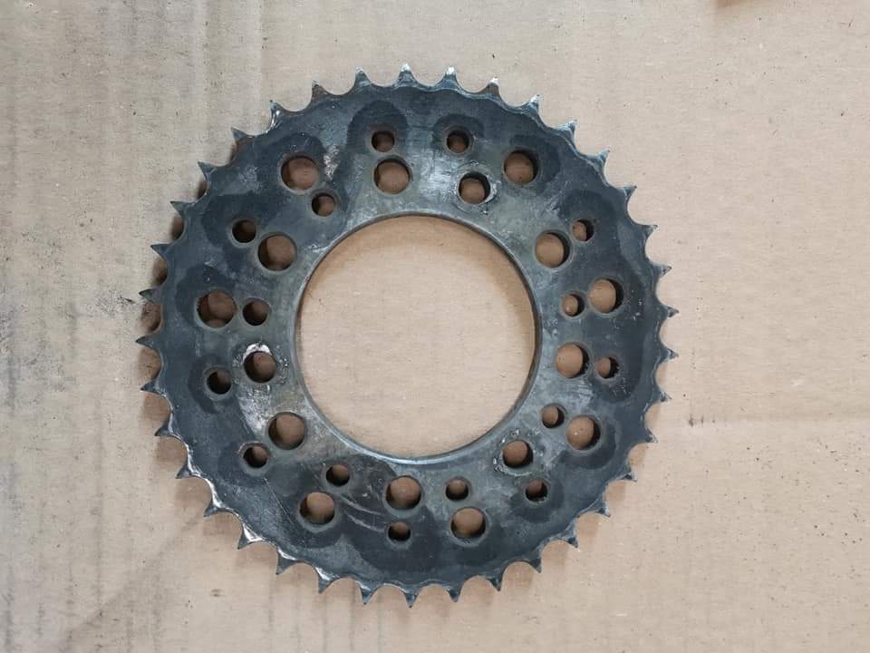

Im Zuge meiner Oldi Restaurierungen habe ich oft verrostete Bremsscheiben, Kettenräder etc zu tun.
Ich erziehle sehr gute Ergebnisse mit Flies Klettscheiben für den Winkelschleifer. Wählt man eine geringe Abrasivität der Fliesscheibe, wird die Oberfläche schön glatt, da kaum Material abgetragen wird.
Sandstrahlen, je nach Körnung rauht die Oberfläche auf. Besser wäre warscheinlich Glasperlen oder Kunststoffgranulat-Strahlen.

Die aufgerauhte fläche vom Sandstrahlen hat keine negative Auswirkung auf die Bremsleistung. Haben wir schon ausgetestet.
Der einzige Nachteil ist, das die Scheibe danach noch anfälliger für Rost ist, dank der "offen Poren". Genau deswegen sollte man der Scheibe danach ein finish verpassen. Bürsten und polieren hat sich bei mir als sehr praktikabel herausgestellt.

Vielen Dank für die Antworten! Ich denke ich werde die Scheiben sandstrahlen und anschließend leicht "polieren". Schöne Vorweihnachtszeit euch allen!

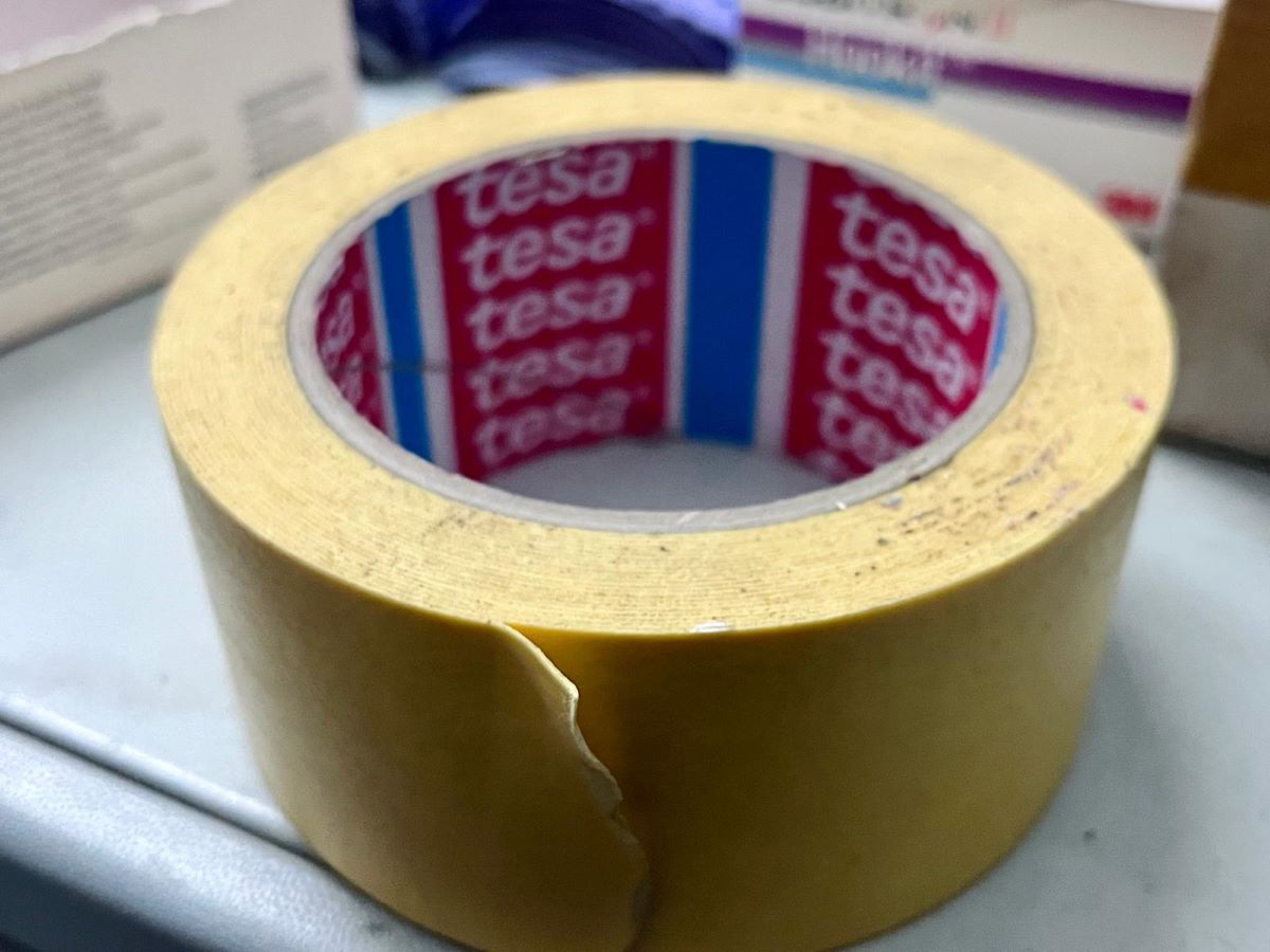

Wenn du die Reibflächen beim Sandstrahlen abdecken willst gibt es von Tesa ein dickes Klebeabdeckband. Das ist ca. 0,8mm dick und selbst mit der Drahtbürste & Co nicht kaputt zu bekommen. Allerdings finde ich auf meinem Band keine weiteren Angaben, falls du nichts im Netz findest, melde dich erneut und ich frage beim Zulieferer nach was er mir da zuschickt.

Wir sprühen bei uns im Team alle Korrosionens-empfindlichen Teile wirklich satt mit WD40 ein. Auch die Bremsscheiben.
Vorm nächsten fahren dann ordentlich mit Bremsenreiniger einsprühen und ordentlich mit nem Lappen sauber machen und der Fahrer merkt keinen Unterschied.
