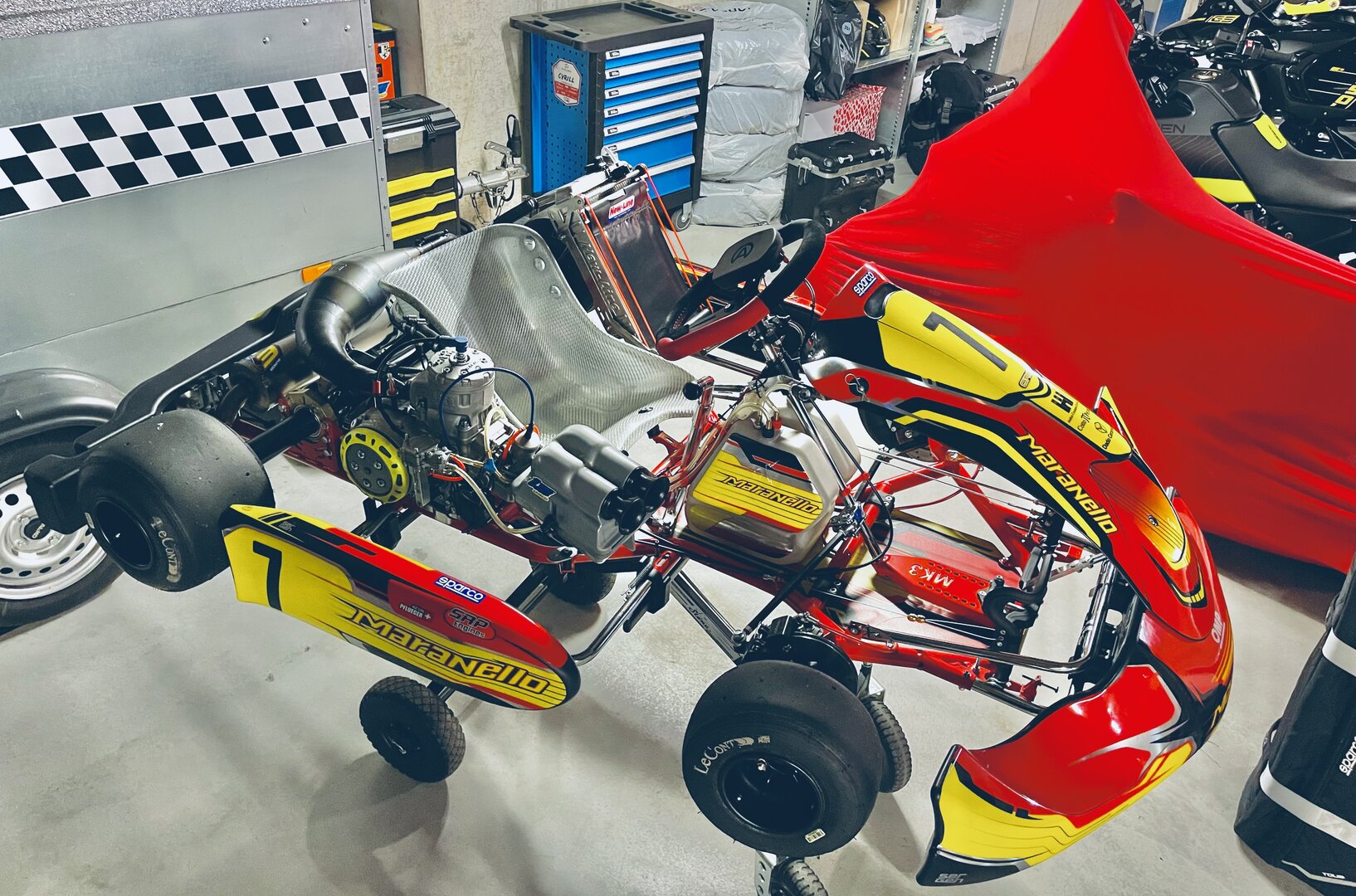

Hallo miteinander,
kann man mit irgendeinem Mittel verhindern das die Innenbelüftung der Bremsscheibe nach dem fahren im Regen rostet? Oder reicht es wenn man Pressluft benutzt?
Da bei mir noch alles im
Neuzustand ist wäre es schade wenn dies rostig wird… :oops:
Danke für eure Vorschläge.
Gruss
Kevin
