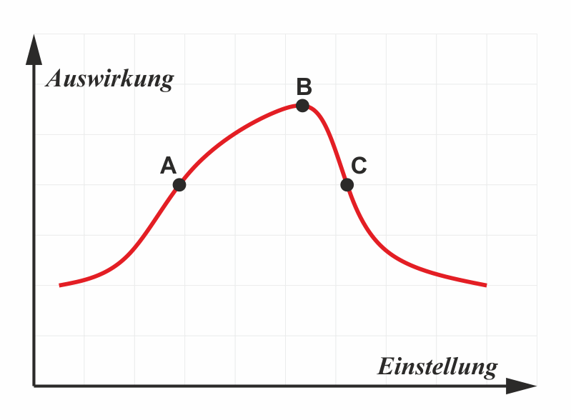

Ragnar hat geschrieben: 05.10.2024, 01:53 Harte Achsen und längere Radsterne benutzt man aber auch genau so gut um Grip abzubauen.
Das ein interessanter Punkt den du ansprichst, aber wahrscheinlich aktuell für den Themenstarter zu viel. Da aber schon angesprochen, würde ich es gerne kurz erläutern und habe zur besseren Verständigung ein Diagramm erstellt.
Die Einstellung befindet sich meistens auf Punkt A (=das ist meistens das Basis Setup). Wenn man an einer einzigen Einstellung dreht, landet man irgendwann auf Punkt B und wenn man weiter dreht dann relativ schnell auf C.
PSE macht uns immer wieder drauf aufmerksam dass die Einstellungen der VA (vorrangig Nachlauf) direkten Einfluss auf die Auswirkung der Funktion der HA hat.
Daher ist es wichtig die Balance und den Bezug der einzelnen Einstellungen zueinander zu finden. In extremen Situationen können Kenner dann eine Einstellung überdrehen um zur gewünschten Auswirkung zu kommen, nur das ist dann letzte Ausbaustufe.
Ist meine Auffassung soweit richtig ?
Beiträge: 1383
Re: Achsgeometrie
Ja genau so erlebt man es an fast jedem Rennwochenende wenn es um den Feinschliff geht.
Du hast vollkommen Recht, die Einstellungen der VA haben auch immer Auswirkungen auf die HA.
Wichtig ist dabei auch, immer nur eine Komponente zu "verstellen" und dann zu testen.
Sonst landet man direkt bei C oder gar noch schlimmer.
