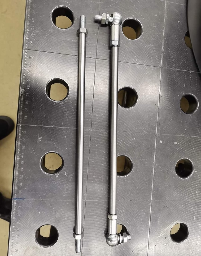

Und wieder etwas weiter gekommen. Neuer Schalthebelbau stand auf dem Plan. Ursprünglich war die Schaltung über ein Schaltseil gebaut. Der Schalthebel musste zum Schalten nach oben oder unten bewegt werden. Die Funktion war zwar da, aber eben auch nicht wirklich fehlerfrei. Also zurück zur klassischen Lösung, mittels Schaltgestänge und Schaltumlenkung. Schalthebel, Aufnahmen und Schaltgestänge sind komplett neu entstanden.

Schaltstangen gefertigt

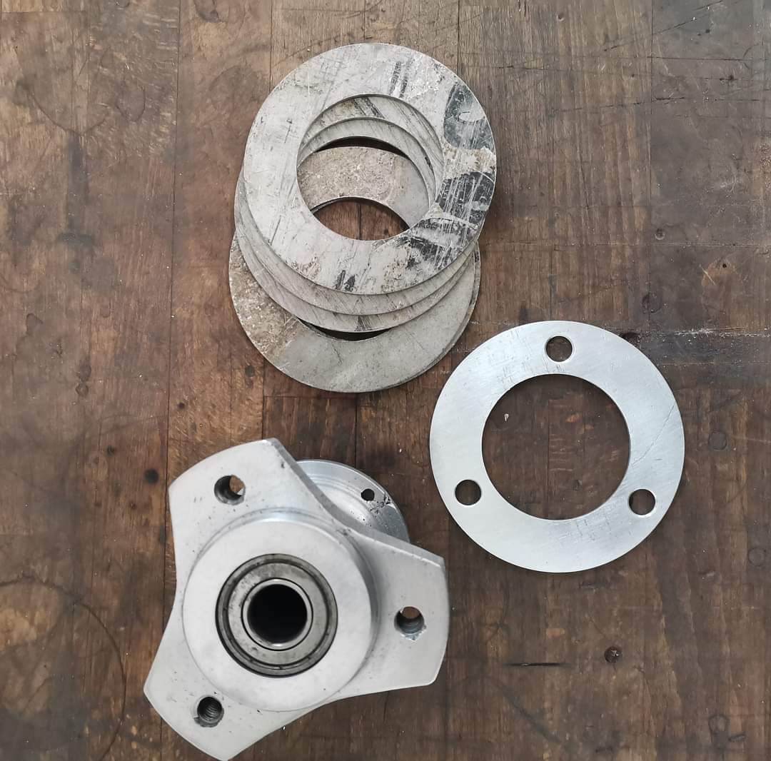

Und weiterer Fummelkram, Teile aufarbeiten. Radsterne vorn aufgearbeitet, die dazugehörigen Spurbreitescheiben-Rohlinge bohren und aufbereiten. Führungsbolzen der Bremssättel sind aufgefrischt, die 3 Lagerschalen-Paare der Hinterachse wurden aufgearbeitet und bekamen neue Lager und auch die Radsterne sind wieder frisch. Somit wäre die Hinterachse wieder komplett einbaufertig.
Radstern vorn mit Spurbreite Scheiben
