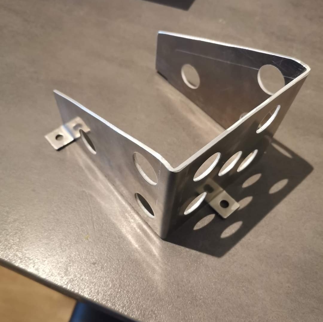

Die ersten Sachen hab ich gestrahlt, unter anderem auch den Motorhalter. Die Trägerplatte wurde etwas gewichtsoptimiert und die Oberfläche wieder aufgefrischt. Der Motorhalter wird auch noch etwas an Gewicht verlieren, bei 3,7 PS zählt jedes Gramm
Die Trägerplatte ist aus Dural Aluminium, die Löcher da mit dem Kreisschneider reinzukriegen, war ganz schöner Krampf...

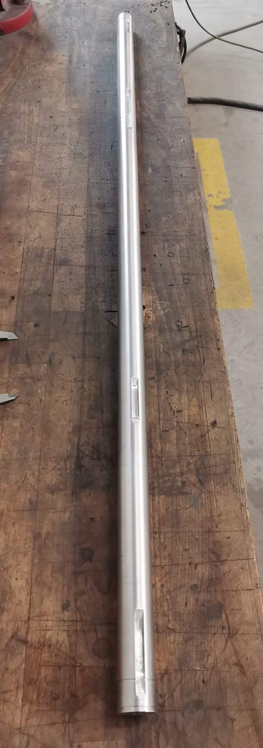

Die 25er Aluminium Vollachse ist rundlaufgeprüft und wieder aufgefrischt und die Adaptionshülse für das Ritzel ist auch wieder chic...

Benutzt du einen Kreisschneider mit Nonius für Werkzeugmaschinen ?
Ich mache solche Sachen mit Lochsäge und danach mit Ausdrehkopf, dauert entsprechend lange.
Re: Neues Leben für den Fuffi
Hab in dem Fall vom Motorträger auf Starret Kreisschneider vertraut. Aber Dural Alu ist halt donnerhart.

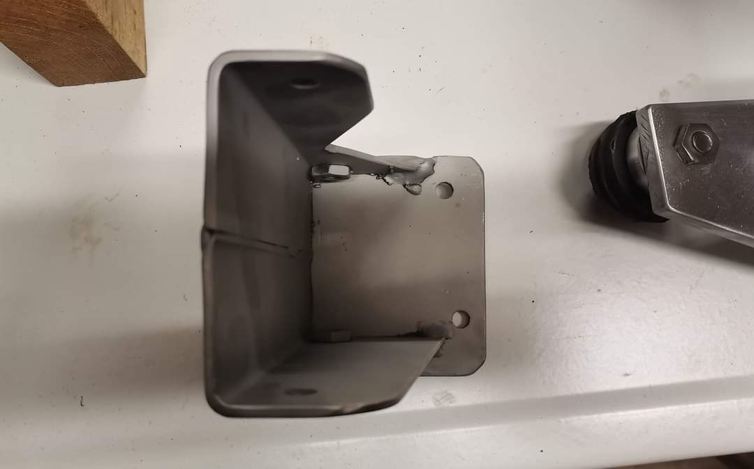

Und wieder etwas weiter gekommen. Neuer Schalthebelbau stand auf dem Plan. Ursprünglich war die Schaltung über ein Schaltseil gebaut. Der Schalthebel musste zum Schalten nach oben oder unten bewegt werden. Die Funktion war zwar da, aber eben auch nicht wirklich fehlerfrei. Also zurück zur klassischen Lösung, mittels Schaltgestänge und Schaltumlenkung. Schalthebel, Aufnahmen und Schaltgestänge sind komplett neu entstanden.

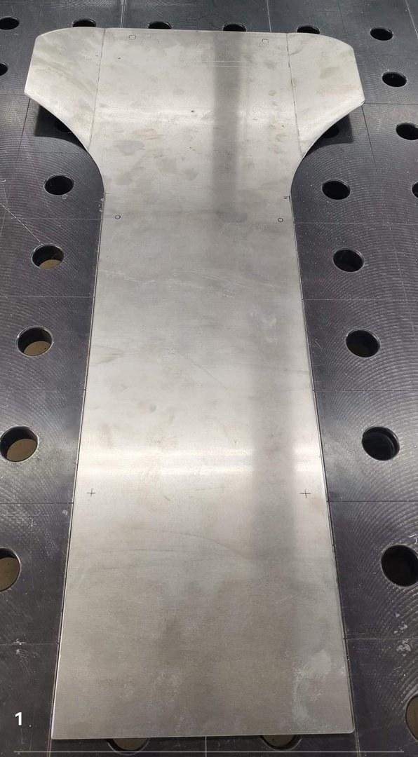

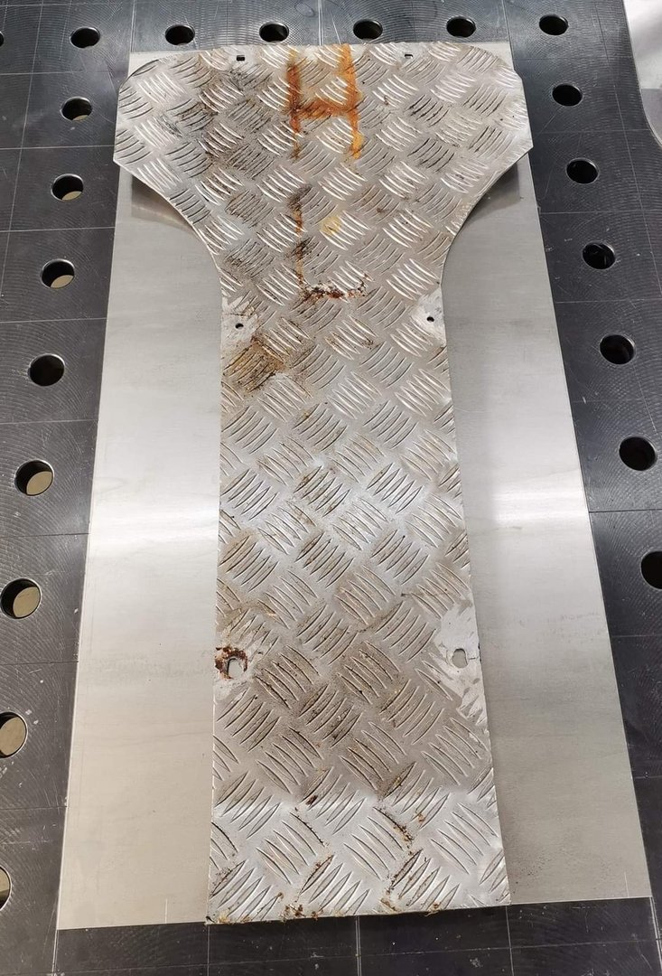

Ein neues Bodenblech ist entstanden (versteh ich prinzipiell nicht, warum man Riffelblech in Karts macht
), eine Lasche für die Einstellschraube des Bremspedals kam ran. Einen Aluminium Adapter als Verbindung von Bremspedal und HBZ habe ich gefräst und die Druckstange dazu angepasst.

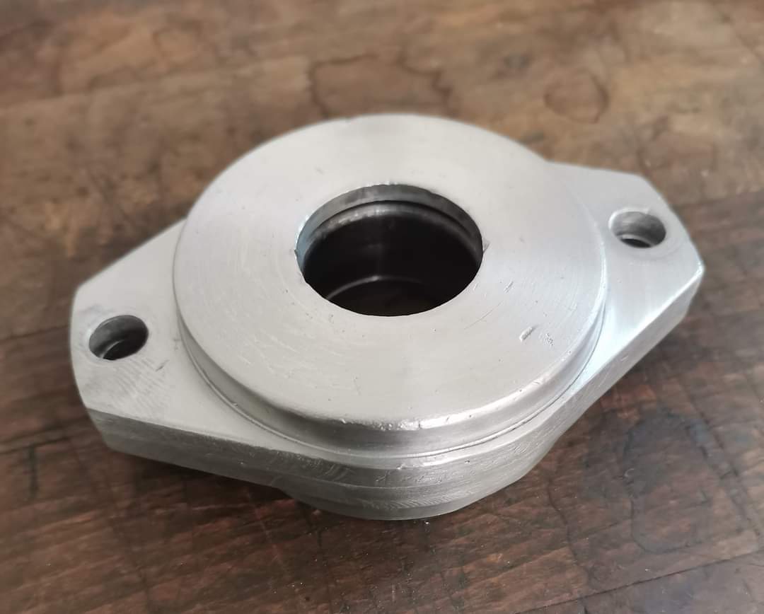

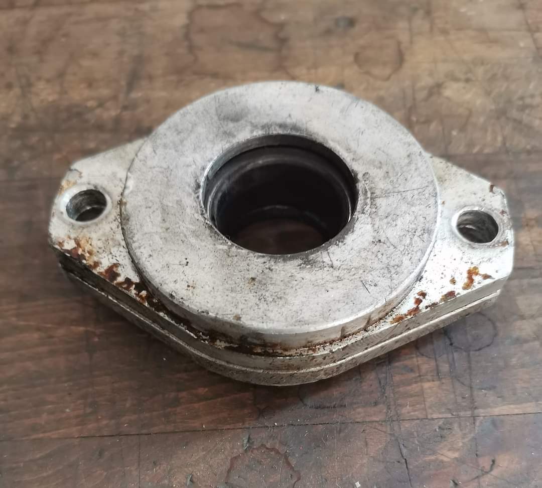

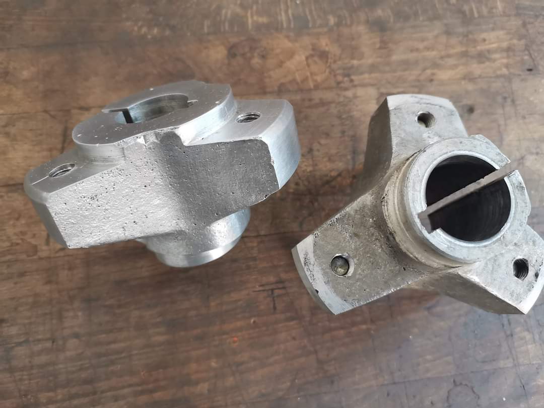

Und weiterer Fummelkram, Teile aufarbeiten. Radsterne vorn aufgearbeitet, die dazugehörigen Spurbreitescheiben-Rohlinge bohren und aufbereiten. Führungsbolzen der Bremssättel sind aufgefrischt, die 3 Lagerschalen-Paare der Hinterachse wurden aufgearbeitet und bekamen neue Lager und auch die Radsterne sind wieder frisch. Somit wäre die Hinterachse wieder komplett einbaufertig.
