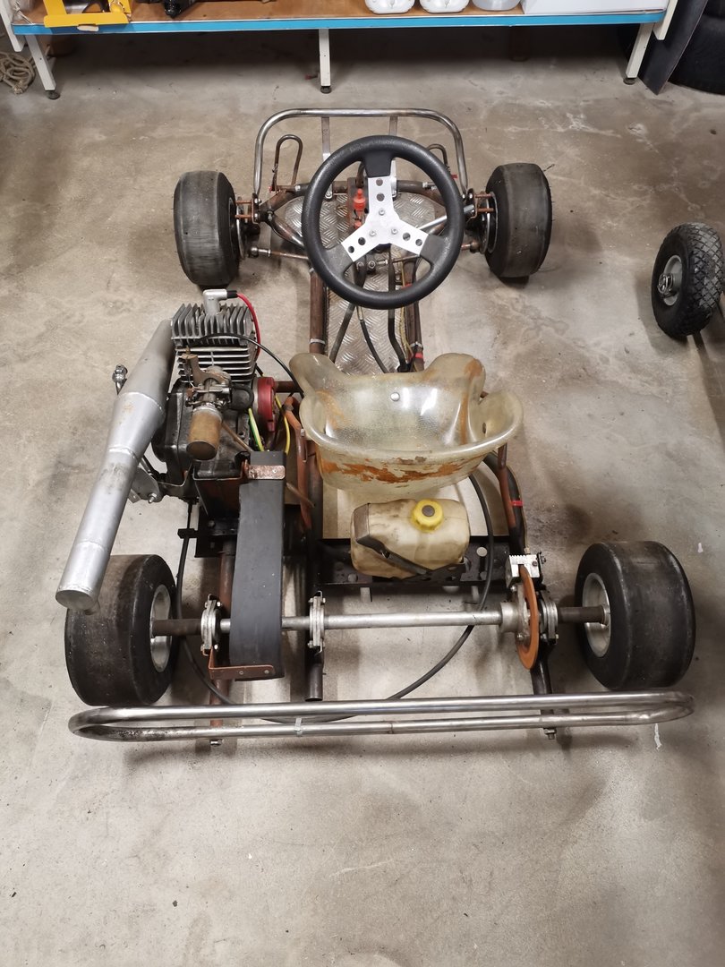

Hallo Gemeinde, der ein oder andere wird es evtl schon mitbekommen haben, das ich eine gewisse Passion für Oldtimer Karts habe. Genauer noch, für Karts aus der ehemaligen DDR.
Nachdem mein 125er Spezial - Projekt zum Abschluss kam, die Langeweile größer wurde und das Interesse meiner Tochter langsam wächst, kann ich ja mal wieder was neues anfangen.
Der 50ccm K Wagen, um den es hier geht, hat für mich selber auch eine emotionale Bedeutung. Mein ehemaliger Teamchef fuhr zu DDR Zeit Tourenwagen Rennen, seine Schwester war in der 50ccm Kart Klasse unterwegs. Nachdem die Karriere beendet war, wurde der K Wagen kurz vor der Wende verkauft und der Vater meines ehemaligen Teamchefs hat sich kurz danach so drüber geärgert, daß er nochmal einen K Wagen gebaut hat. Leider ist das Auto nicht mehr fertig geworden und somit noch ein Rohbau. Zwar fahrbereit, aber nicht fertig. So ging das Ding in den Dornröschenschlaf. Nahezu 30Jahre. Ich habs mir nun zum Ziel gemacht, das Auto zeitgenössisch fertig zu bauen und zurück auf die Rennstrecke zu bringen. Einige Sachen müssen geändert werden, etliches erst neu gebaut werden. Mein Vorhaben ist, eine relativ nahe Replika vom damaligen K Wagen zu bauen.
Fragen sind natürlich gern willkommen.

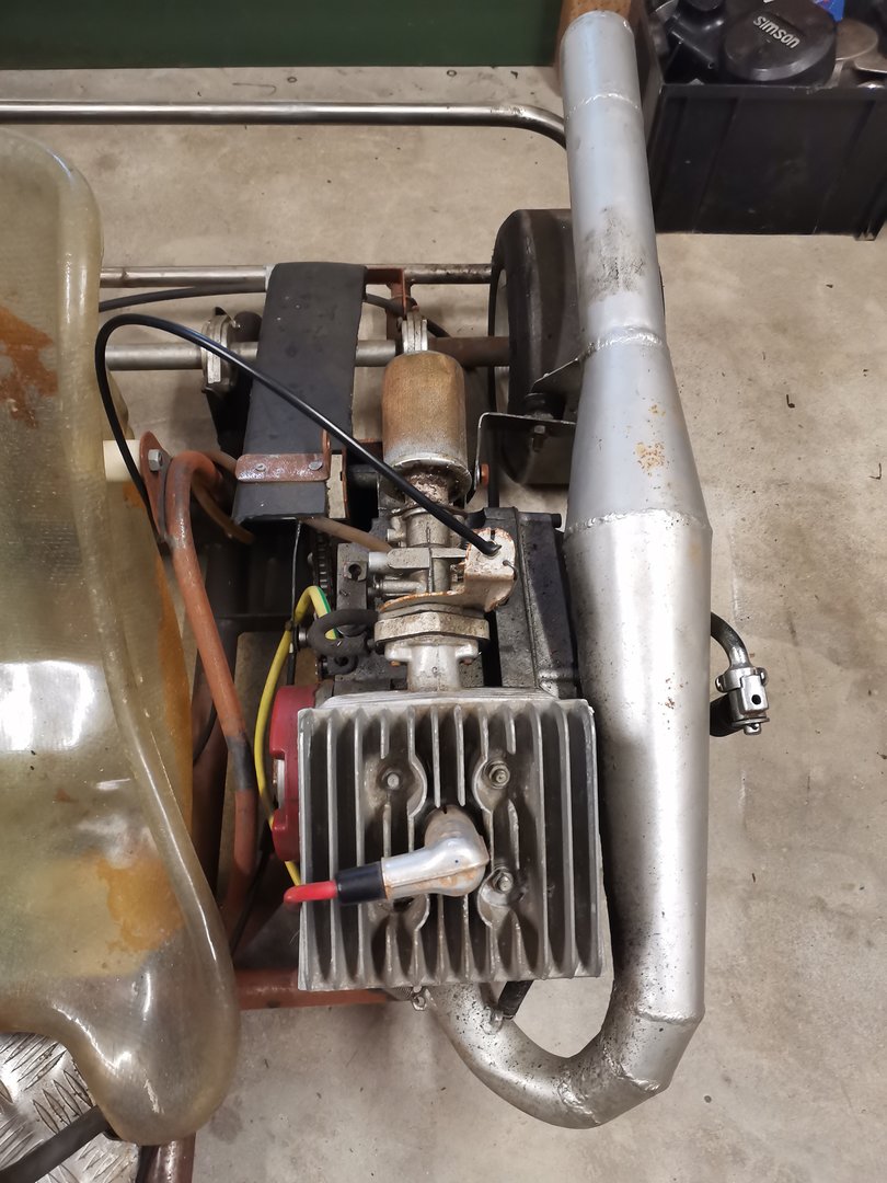

So hab ich das Auto im Mai letzten Jahres übernommen...

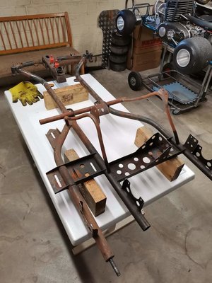

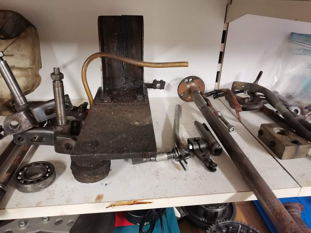

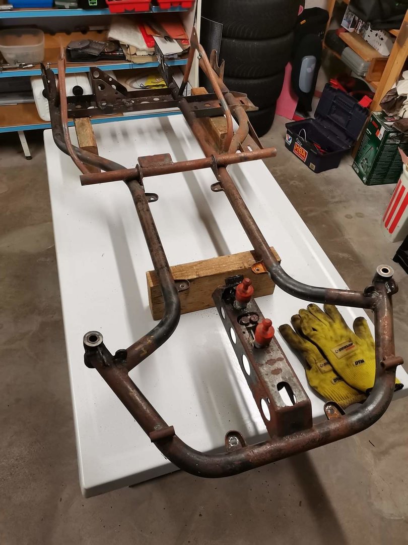

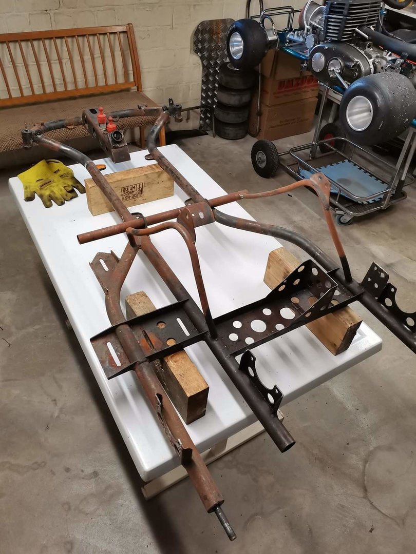

Zerlegen, Bestandsaufnahme machen, was muss neu, was kann aufgearbeitet werden. Änderungen am Rahmen sind notwendig, also Flex ran und alles raus und ab, was neu entstehen wird. Tank kommt wieder nach vorn, neue Sitzaufnahme muss entstehen, Pedalerie wird klassisch neu und da ein neuer HBZ ins Auto kommt, der als Nachbau vom Original abweicht, entsteht auch eine neue HBZ Aufnahme samt neues Lenklager.

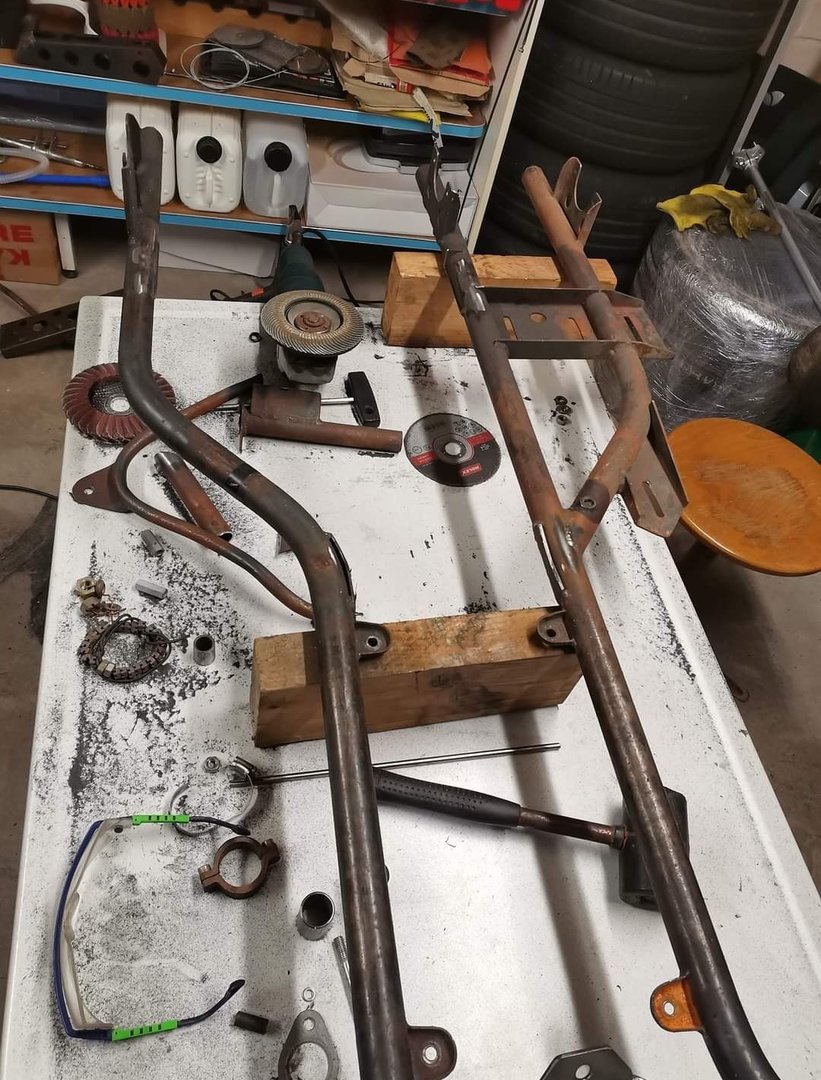

Der Rahmen ist nackig...
Und das ganze von hinten...

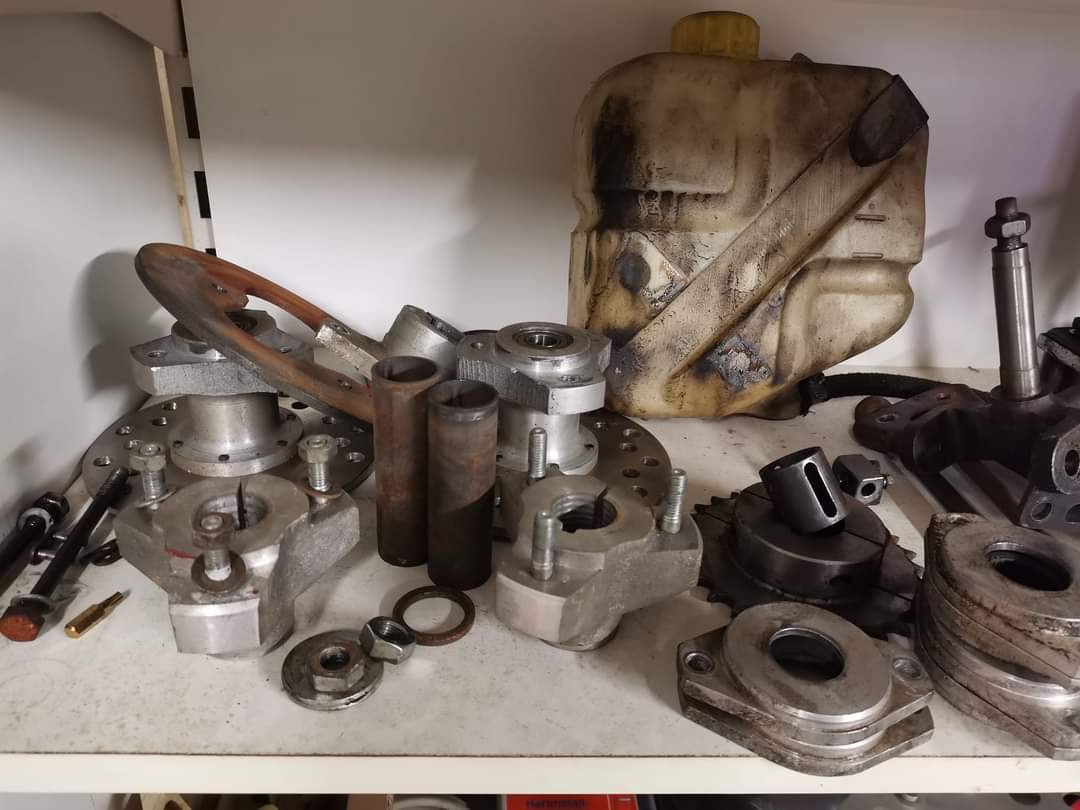

Viel Zeug zum aufarbeiten...
... und noch mehr Arbeit

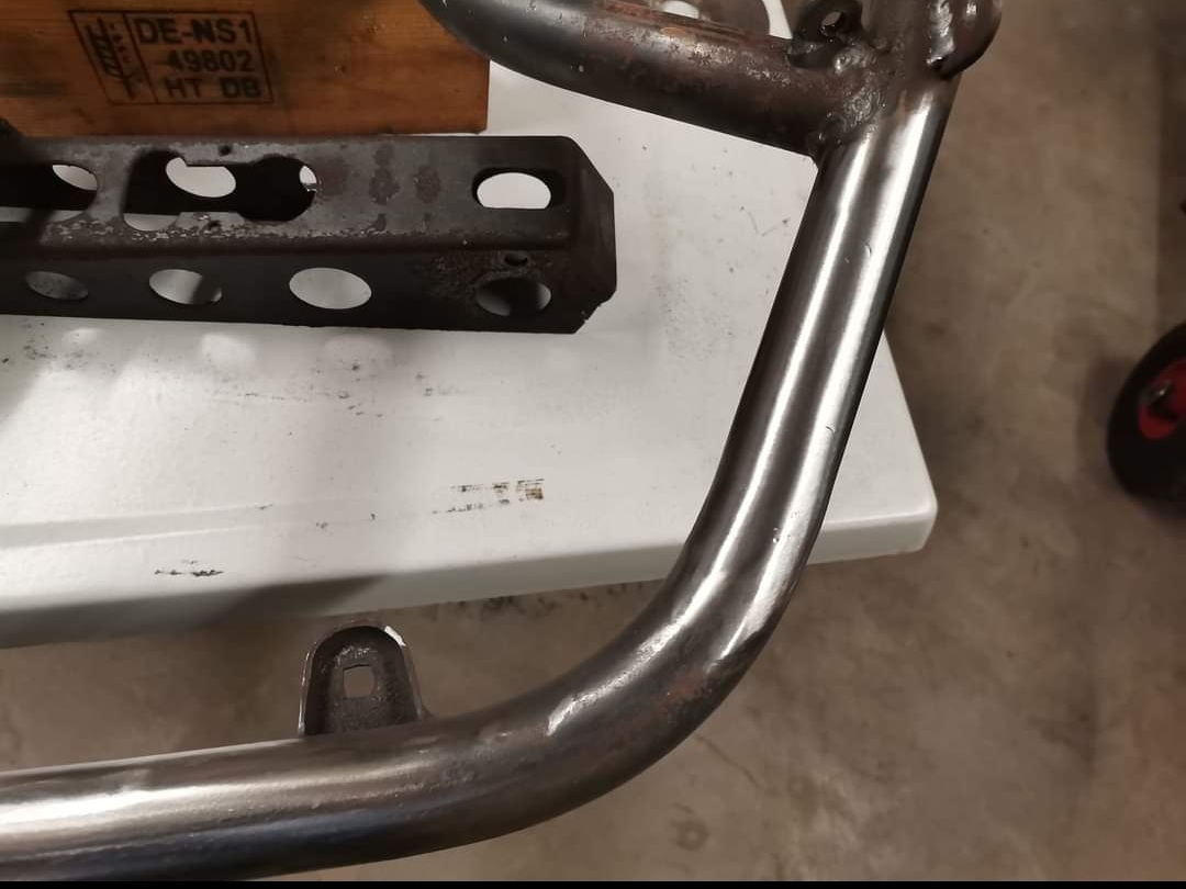

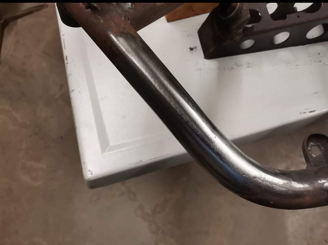

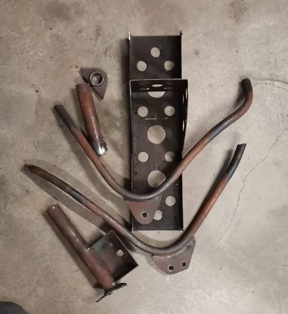

Entweder richtig, oder gar nicht... 3h exzessive Flex und Schleifarbeit. Wohl dem, wer auf vernünftiges Equipment von Metallbauern zurück greifen kann. Rohrschleifer und Elektro Feile machen die Arbeit um einiges angenehmer und Reste von Schweißnähten lassen sich super entfernen. Die alte Sitzaufnahme kam weg, das alte Schaltrohr und auch das Rahmenprofil, was Sitz und ehemals Batterie beherbergte, kam weg. Die alten Pedal Aufnahmen und die HBZ Aufnahme wandern ebenfalls in die Schrott Kiste und entstehen neu.

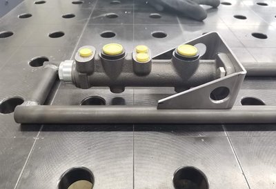

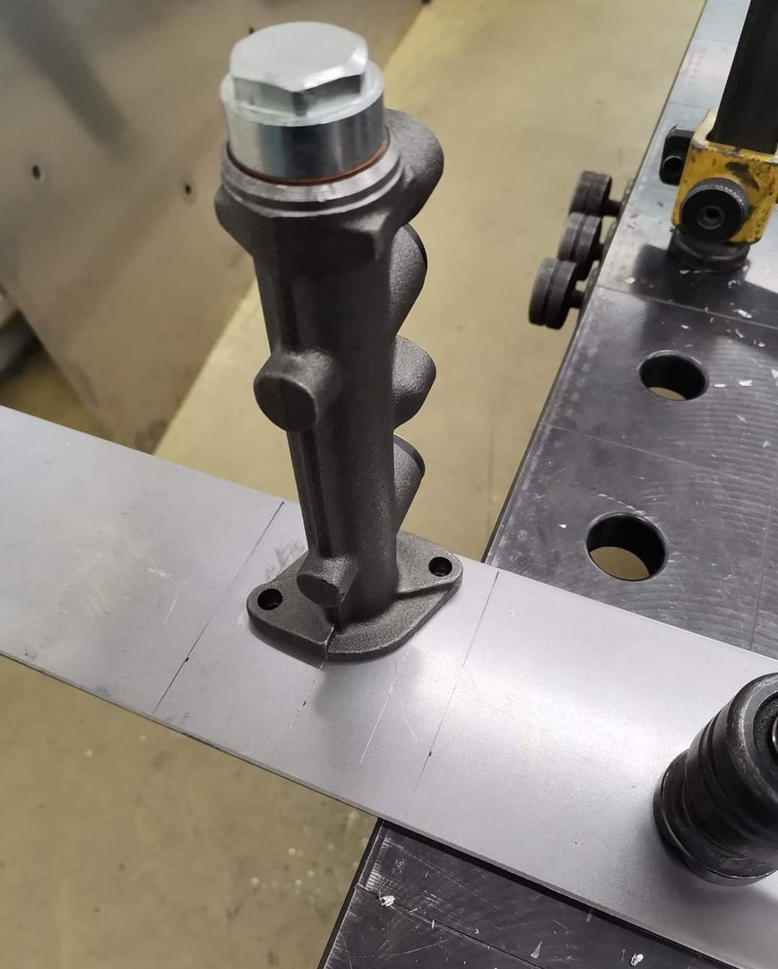

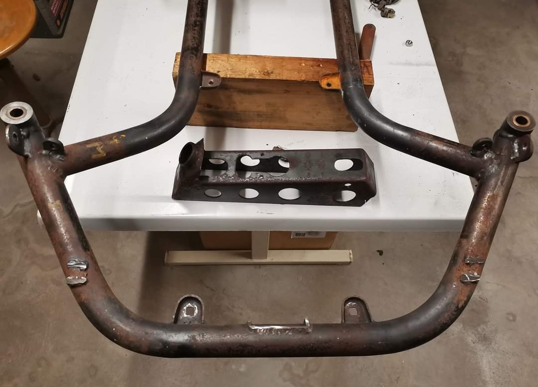

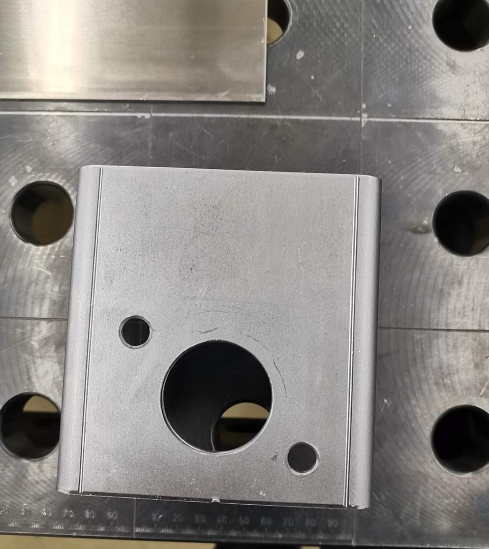

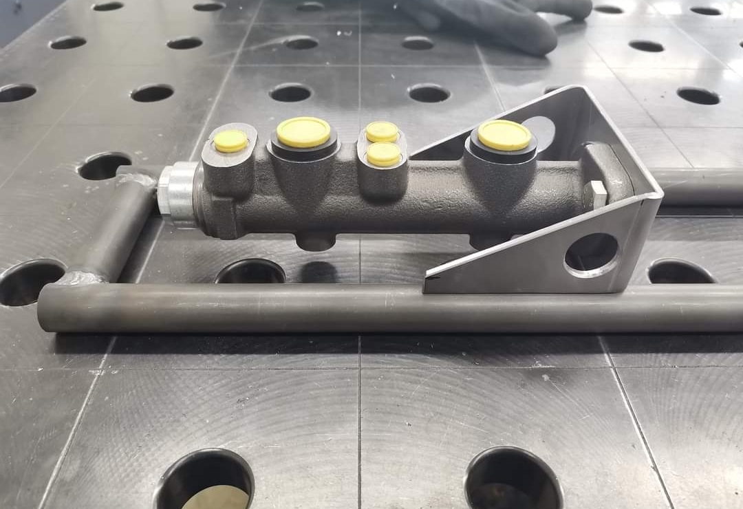

Und weiter geht's... Was raus ist, muss auch wieder rein in den Rahmen, also stand der Neubau des HBZ Halters auf dem Plan.

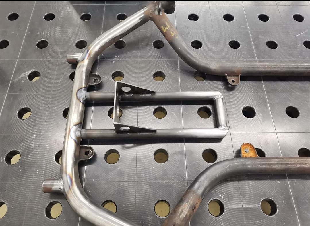

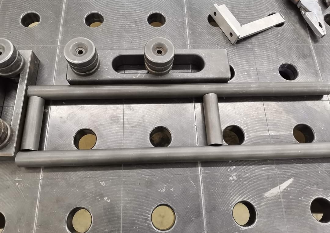

Der Grundrahmen für die Aufnahme von HBZ und Lenksäule

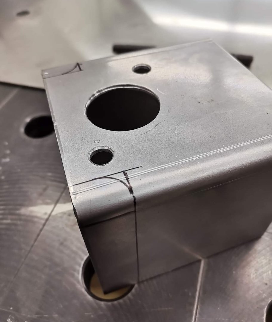

Das Halteblech für den HBZ aus 3mm Stahlblech

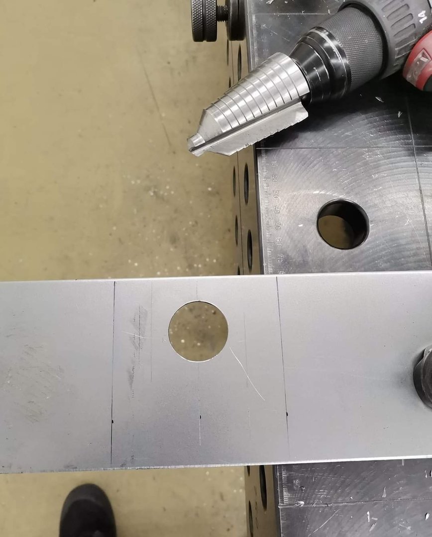

Festlegen der Befestigungsbohrungen

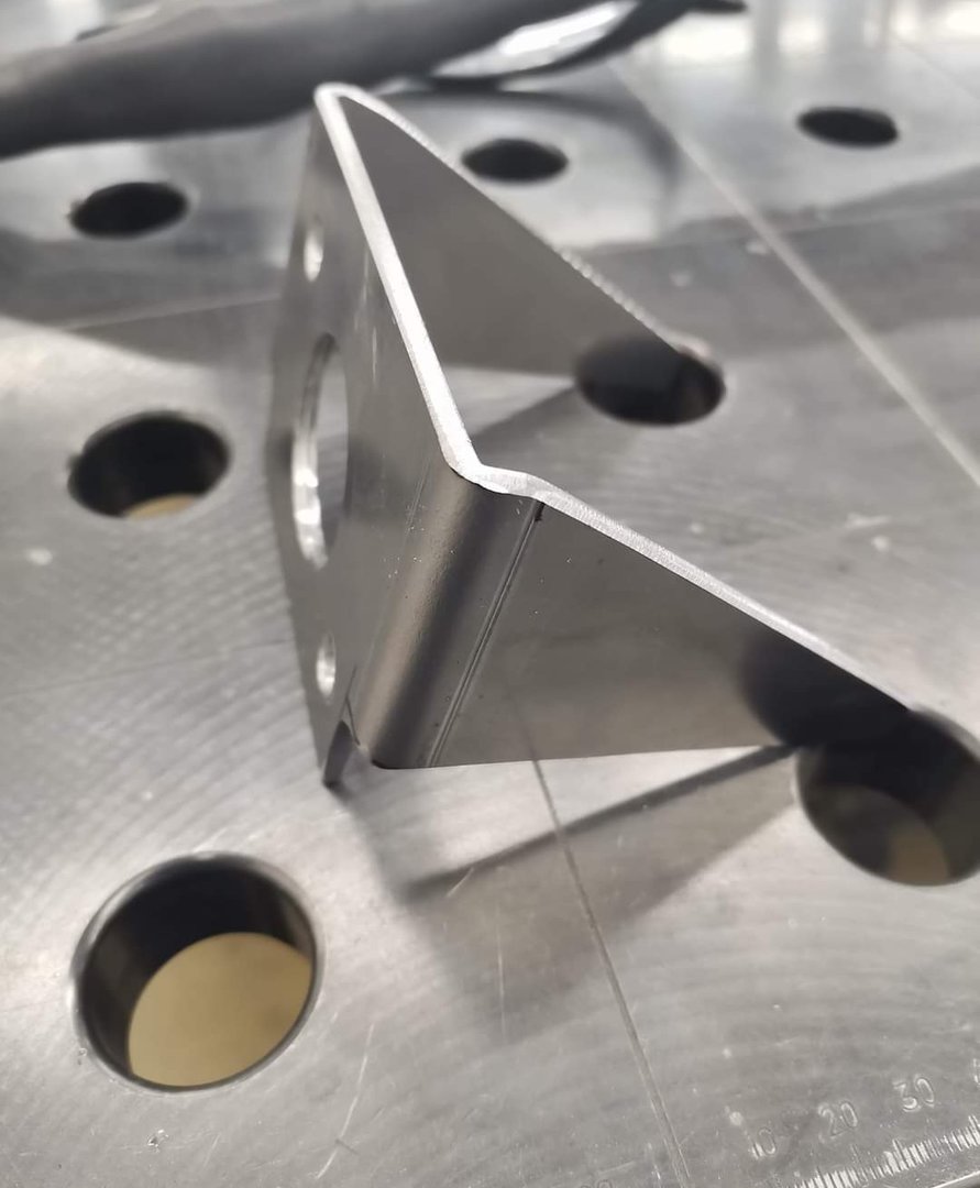

Fertig gebohrt und gekantet
Ausklinkung für den Tragrahmen
Fertig ausgeklinkt und in Form gebracht

WOW, welche Blechbiegemaschine hast du ?
Tisch ist Siegmund ?

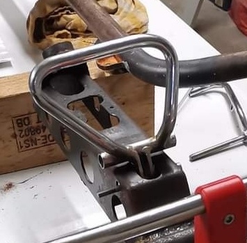

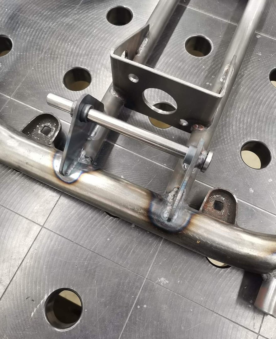

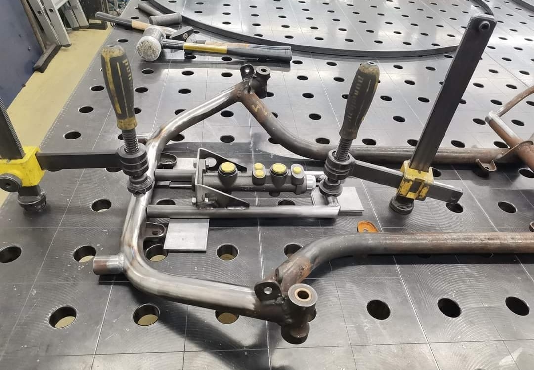

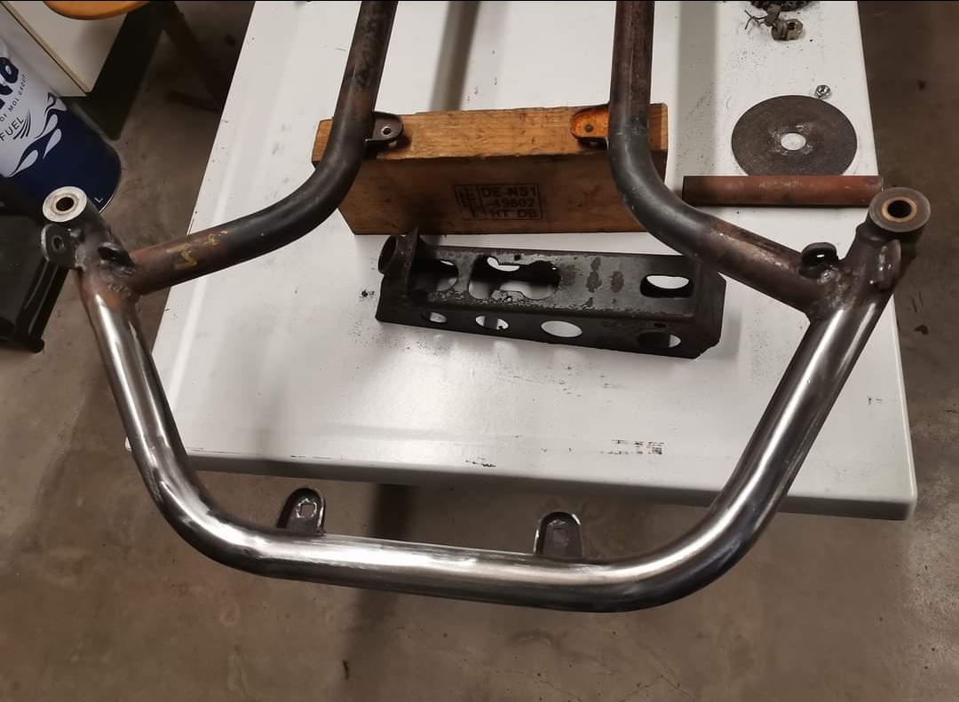

Der nächste Schritt bestand nun darin, den HBZ samt Rahmen wieder ins Chassis einzuschweißen. Parallel dazu entstanden zwei neue Aufnahmen für die Frontstoßstange. Da mir die alte Stoßstange optisch überhaupt nicht zusagt, kommt eine neue Stoßstange zum Einsatz, die der klassischen Form von damals entspricht. Unten wird sie in die beiden Rohr Hülsen gesteckt und oben an den ursprünglichen Laschen verschraubt. Da ich die Pedalerie auch komplett ändere und damals irgendwann die Regelung aufkam, daß Bremspedale geschlossen sein mussten, habe ich auch eine neue Bremspedal Aufnahme angefertigt. Ein klassisches Bremspedal, was sogar am ursprünglichen K Wagen von damals verbaut war, fand sich im Teile-Fundus. Ebenso das Gas und auch Kupplungspedal. Da liegt es natürlich nahe, die Sachen wieder einzubauen.
Das Bremspedal, was wieder ins Auto kommt
HBZ Einheit angepasst
Reinpassen ins Chassis
Und eingeschweißt
Und eingeschweißt
Die Aufnahme fürs Bremspedal
