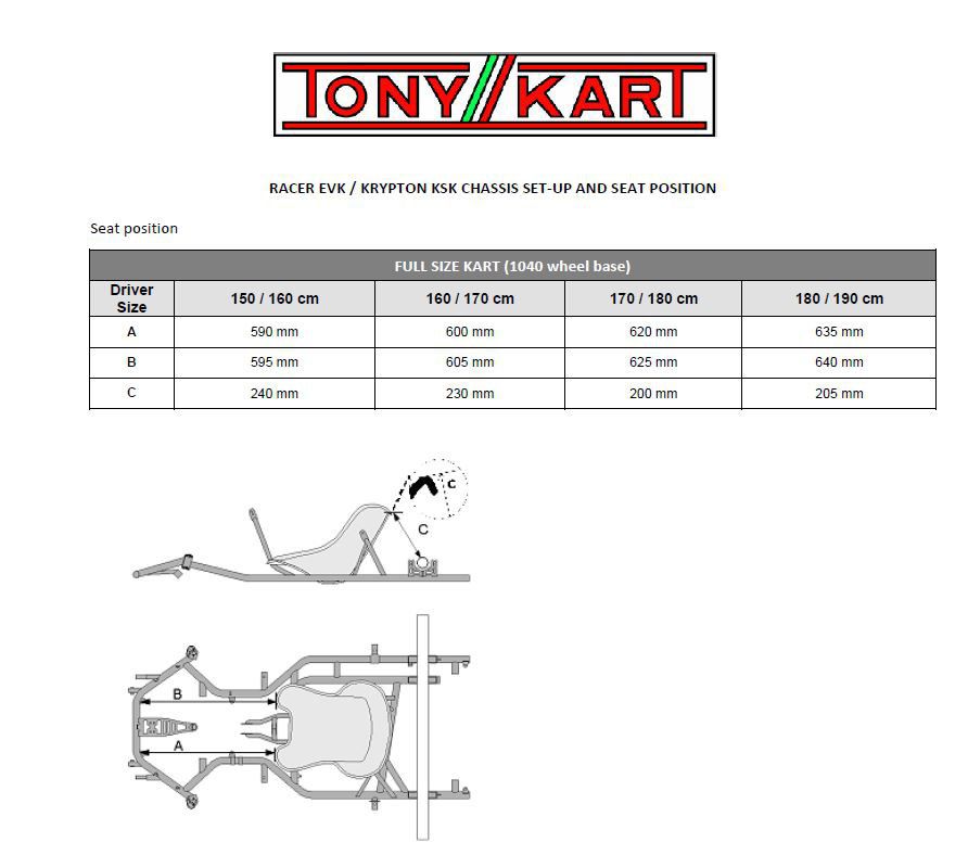

Danke für die ganzen Tipps. Ich hab nicht so lange Beine und habe den Sitz jetzt auf 610 und 620 mm aus gerichtet. Abstand Sitz zur Antriebsachse 205 mm. Dann werde ich mal den Hebel etwas nach oben verstellen. Denke bei einer Oh Shit Situation zieh ich den nicht mehr, sondern nehme ehr die Hände vom Lenkrad. Das mit den Knie an am Tank anschlagen kann ich noch nicht einschätzen, sag ich da nach der ersten fahrt.

Die Maße scheinen mir für die Körpergröße von 180 cm nicht ganz richtig zu sein.

Das ist aber auch für ein (sehr altes) Tony.
Hier geht es aber vermeintlich um ein Road Rebel, was auch noch einen anderen Radstand hat.
Frag am besten Mal bei einem vernünftigen CRG Händler.
Beiträge: 1357
Re: Vorstellung Mc Queen
Gut, wenn der Radstand tatsächlich anders ist, dann ist die Tabelle hinfällig.

Danke für die Masse und Zeichnungen.
ja es handelt sich um ein CRG, werden mal eine Händler in der nähe suchen und befragen.
Auf der CRG Homepage gibt es die oben genannten Daten. Drum hab ich das mal so eingestellt.
Denn mir ist schon bewusst das mit der Platzierung des Gewichts vom Körper auch Auswirkungen auf Traktion, Fahrverhalten ( Unter / Übersteuern) zutun hat. Aber ich sollte es auch gut bedienen können. Sonst fährt das Kart mit mir :-)

CRG RR hat einen Radstand von 1050mm.
