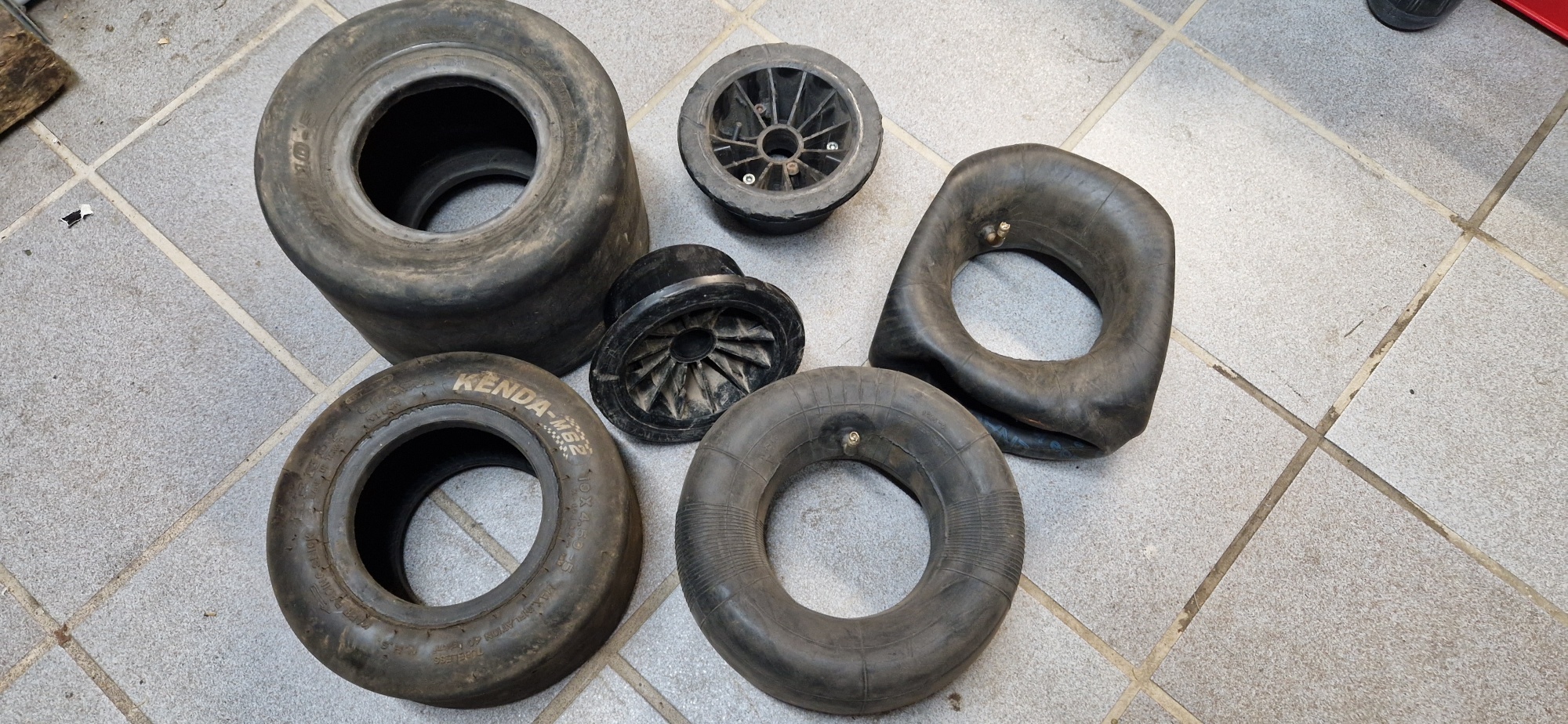

Guten Abend,
Wir haben heute die Räder abmontiert und dabei festgestellt, dass die Felgen 2-geteilt sind.
Auf den Reifen steht tubeless, aber bei den Felgen ist das ja wohl nicht möglich.
Wir haben die Reifen abmontiert.
Bilder lade ich mit hoch.
Jetzt ist die Frage, ob eure Reifen hier überhaupt passen, oder ob ich andere benötige.
Welche wären das und welche Schläuche werden hier benötigt?
Vielen Dank

Hallo, das ist ein Relikt aus alten Zeiten. Aus ganz alten Zeiten.
Tut euch selber einen Gefallen und besorgt euch bei Kleinanzeigen ein paar „einfache“ Alu Felgen aus dem 21. Jahrhundert. Schläuche braucht man da nicht.

Reifen sind übliche Kartreifen, werden passen.
Schläuche müssen bei diesen geteilten Felgen wie du richtig erkannt hast verbaut werden.
Ist auf den Schläuchen eine Bezeichnung drauf?

ich verstehe Deine Bedenken, wahrscheinlich werden wir auch demnächst Felgen tauschen (inkl. Aufnahme und Achsantrieb usw.)
aber jetzt soll das Kart erst einmal laufen.
@Baschtler
Die Bezeichnung der Schläuche habe ich gerade nicht parat.
Bei den Reifen:
hinten 7.1/11.0-5
vorne 10 x 4.5-5
entsprechend habe ich das auf die Schnelle gefunden:
für hinten
für vorne
Würden die passen?
Oli

Die sollten laut Beschreibung passen
Teures Vergnügen im Gegensatz zu den Reifen :|

Dafür bekommst du schon einen gebrauchten Satz aktuelle Felgen…

Das wäre hier wohl sinnvoll
Wie sind die alten Felgen denn befestigt bzw. wie ist der Anschluss an die Achse?

Nun ja, wenn der Motor bereits läuft, die Reifen ok sind, der Zahnriemen montiert ist und die simple, mechanische Bremse greift fährt das Teil.
Mehr wollen sie glaub garnicht und das ist mit überschaubarem Aufwand möglich.
Klar, ein Rennkart wird es nie werden
Das kommt dann vielleicht in Zukunft :D
