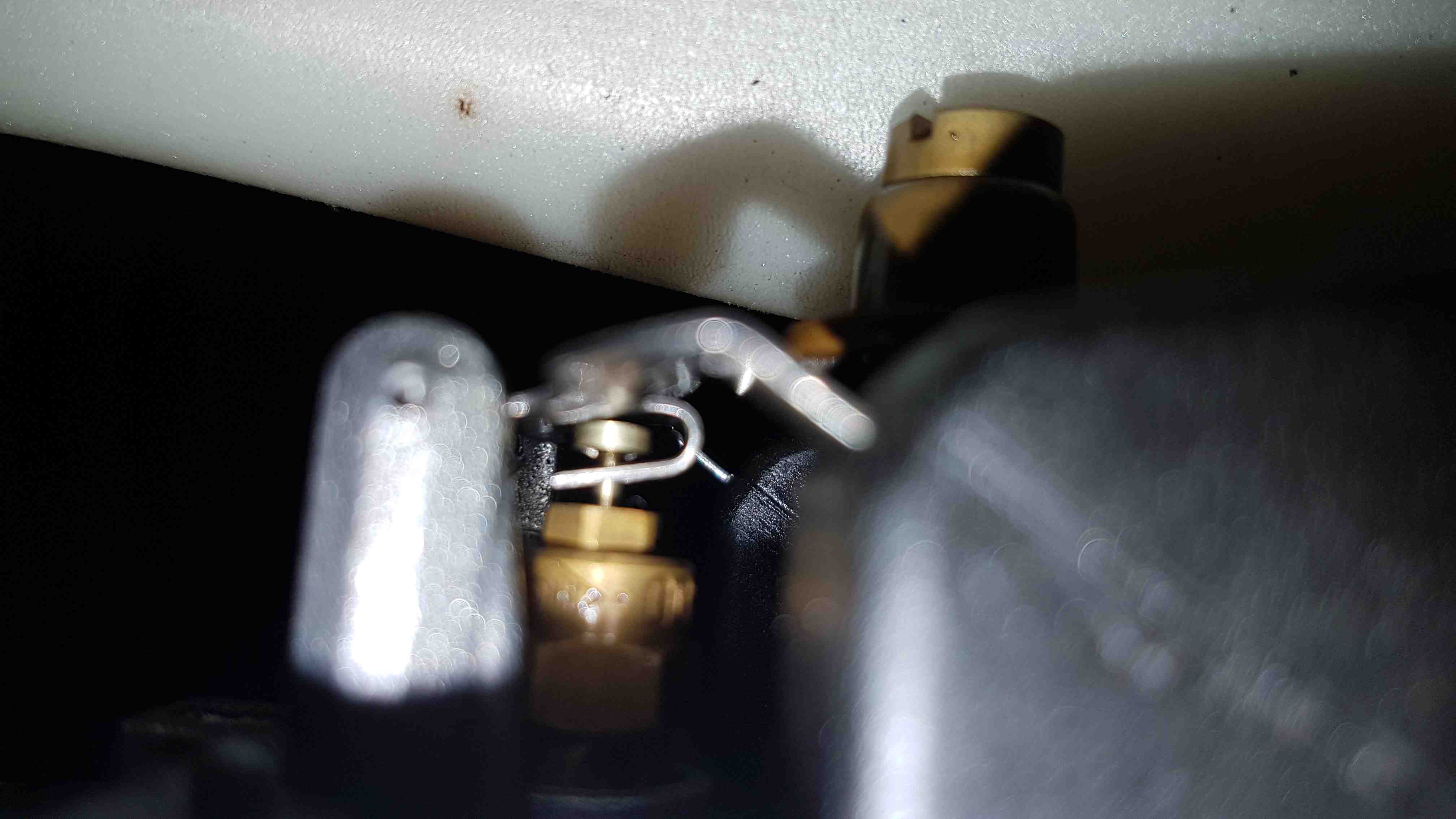

Damit morgen auch alles stimm, noch 2 Fragen wo ich mir beim wieder zusammenbau nicht ganz sicher war.
1. Als ich den Vergaser "oben" am Gaszug geöffnet habe ist der große graue Schlitten (in welchem die Nadel sitzt) ja mit rausgekommen, er hat auf einer Seite eine ausbuchtung unten, auf der anderen nicht. Ist es richtig, dass die Ausbuchtung weg vom Motor also in Richtung Ansauggeräuschdämpfer schaut? Das Teil ist der Schieber
2. Als ich den Schwimmer (diesen beiden schwarzen Kunststofftanks) rausgenommen habe ist ein silberner Stift und ein goldener spitzer "Bolzen" mit rotem Kopf mit rausgekommen an dem Metallstück zwischen den beiden Tanks. Ich habe den beweglichen Kopf des golenden "Bolzens" in das Metallstück des Schwimmers eingehangen (siehe Foto) und danach den silbernen Stift wieder durch alles durchgesteckt. Ist das Einhaken so richtig gewesen und wieso ist der silberne Stift so locker? Das eine Ende ist geriffelt und ich habe es fest eingedrückt, es hält auch etwas, man kann es aber leicht rausziehen und auch wenn man den Vergaser zusammenbaut hat das Teil theoretisch spiel. Soll das so sein?

- x.jpg (254.65 KiB) 958 mal betrachtet

1. Die Ausbuchtung (Schräge) wird durch die Kennzahl 50 (flacher), bzw. 55 (steiler) beschrieben. Die Wirkung ist bis ca. 1/2 Schieberöfnung
>> Fase 50 > höhere Strömungsgeschwindigkeit unter dem Schieber > mehr Sprit wird angesaugt
>> Fase 55 > niedrigere Strömungsgeschwindigkeit > weniger Sprit > magerer
Fase steht immer in Richtung Luftfilter (geht gar nicht anders)
2. Der spitze Bolzen mit rotem Kopf ist das Nadelventil (sollte ohne Beschädigung sein, sonst läuft der Vergaser über)
Der silberne Stift sollte schon einigermaßen fest sein, damit er nicht von selbst heraus fällt.
Lass einfach mal jemanden an der Strecke über die Schulter schauen, damit alles passt.
Morgen ist es ziemlich kalt mit hohem Luftdruck, da würde ich bei der DQ269 die Nadel ganz hoch hängen (Kerbe 5) und schauen, was der Motor auf dem Bock dreht (Motortemperatur dabei mind. 35°C).
Wenn der Motor 15.000 1/min. dreht ist alles gut.
