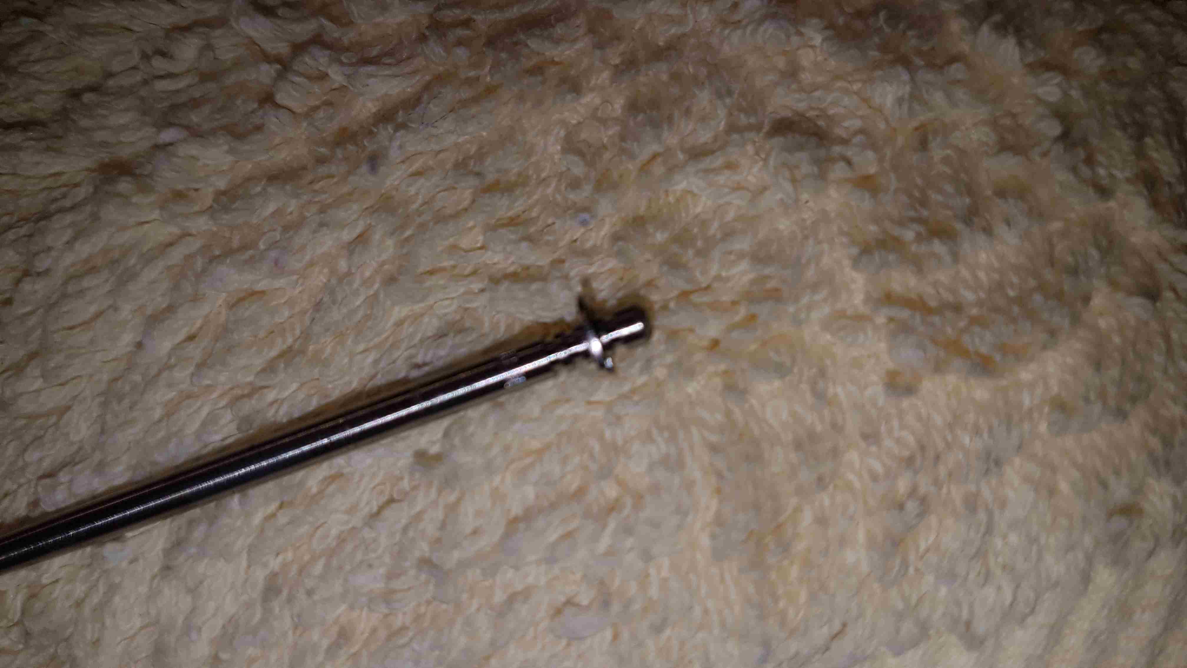

TM K9B mit Dell Orto VHSH 30 CS dreht unter volllast nur bis
So, hab mich jetzt doch getraut und auch die Nadel ausgebaut.
Der Clip ist auf der 2. höchsten Stufe (von 4 möglichen) und es steht U12 drauf mit irgendnem Logo danach das ich nicht erkennen kann.
Fehlt mir jetzt noch was wichtiges? Wo steht DQ oder DP?
Danke nochmal an alle, super Unterstützung von euch!
- Nadel U12 Clip2.jpg (221.78 KiB) 1227 mal betrachtet
