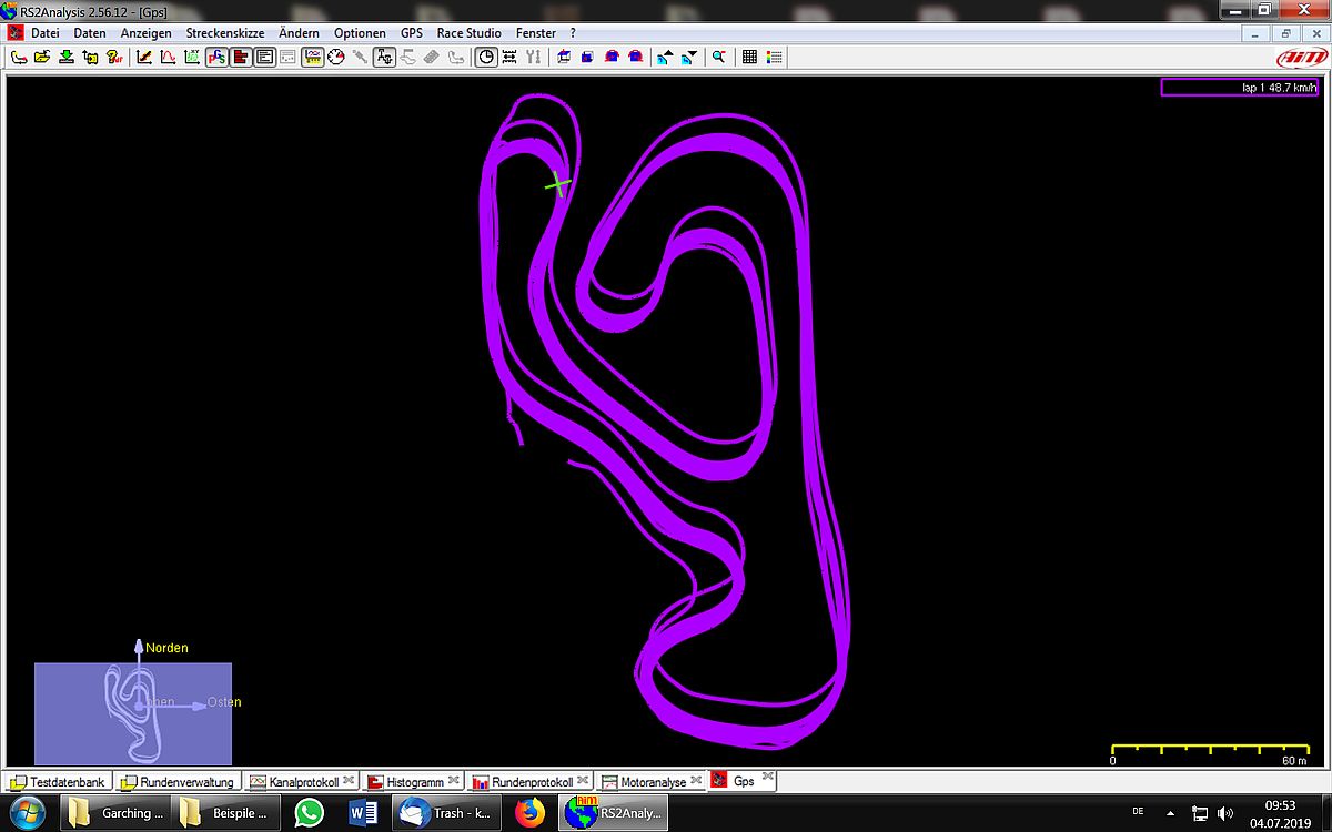

Hallo, hatte probleme ohne Magnetsensor in Garhing, Ampfing, Wackersdorf.
Seit dem ich mit jemand aus RS team (zustendig für datenaufzeichnung, verwendem auch MS) geschprochen habe, habe mir eine Magnetsensor gekauft, sind die Probleme weg.
die Probleme seit ich den MC5 gekauft habe, Wehrend den fahrt Anzeige bleibt hängen (alle Parametern, Drehzahl, Wasser Temperatur und Rundenzeiten), oder wird e lange Runde (bis 15 minuten) aufgenommen oder Runde beginnt nicht bei den Start und ziel, sonder irgend wo au der strecke, oder den gefahrene Weg sei 0 m, in Wackersdorf, Ampfing oder damals Garching.
MfG,
MfG,
- sat.18 jun,2016 150843.jpg (98.62 KiB) 1688 mal betrachtet
- lap2 lap 9.jpg (131.99 KiB) 1692 mal betrachtet
