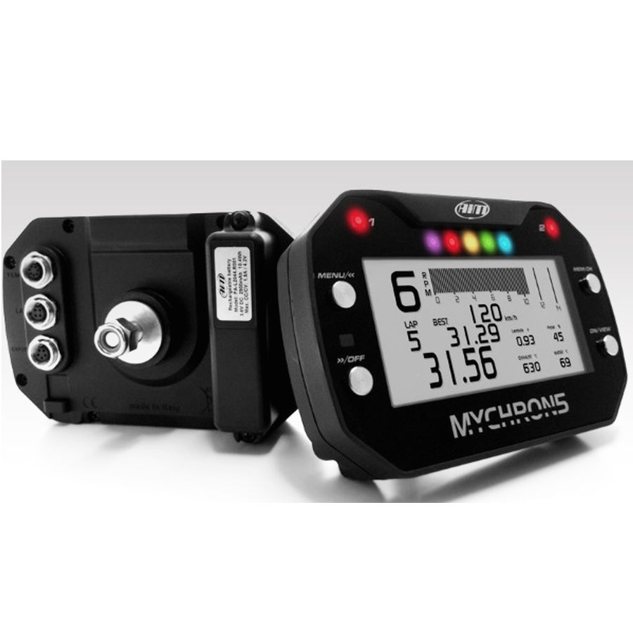

ich denke es macht Sinn einen "FAQ Thread" für das Mychron 5 zu machen, da sicherlich viele diese Saison auf das Gerät umsteigen werden mit sicherheit diverse Fragen entstehen.
Vielleicht kann man sich so untereinander wichtige Tips und Lösungen zukommen lassen.
Ich habe da auch gleich die erste Frage:
AIM wirbt mit dem Slogan:
"Es können mehrere Displayseiten frei konfiguriert und über die 4 Taster ausgewählt werden"
Frage:
Wie soll das gehen? Weder in der Anleitung steht etwas dazu noch habe ich heraus gefunden wie das gehen soll...
Durch drücken des Tasters ON / VIEW komme ich lediglich auf die eine Seite mit Drehzahl Temp etc. für den laufenden Turn.
Diese seite kann ich aber nicht frei gestalten.
Verglichen mit dem Foto sieht meine Anzeige auch völlig anders aus... Weder habe ich links die Gang anzeige noch steht z.b die Geschwindigkeit mittig unter der Drehzahl.
Ich habe die Vermutung das dies mit der momentan aktuellen Firmware überhaupt nicht möglich ist.

- mychron5.jpg (99.32 KiB) 11089 mal betrachtet
