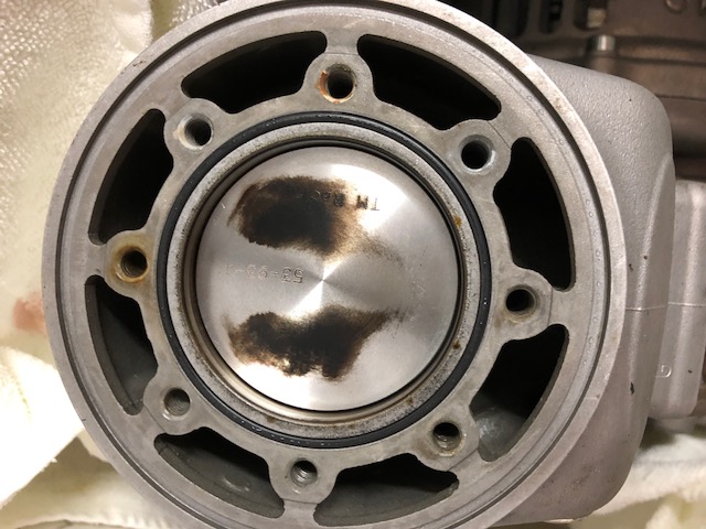

Hier mal Bilder vom Kolben und vom Brennraum.
Als Öl bin ich das Elf 909 gefahren, wie gesagt, Kolbem war neu und ist jetzt ca. 1 STD gelaufen.
Sieht irgendwie merkwürdig aus. Was meint ihr?
Noci
Beiträge: 194
Registriert: 05.07.2012, 23:24
Vergasereinstellung und Probleme mit ungewolltem Standgas KZ
Beitrag von Noci »
Ist die Innenkühlung aktiv, oder hast du einen Schlauch dran ?
Falschluft hast du geprüft?
Irgendwo zieht dein Motor Luft !?
