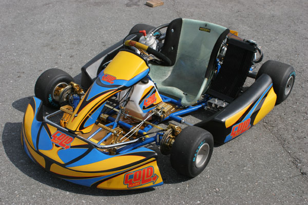

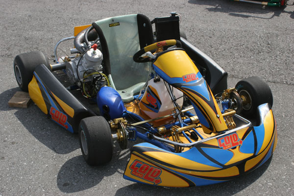

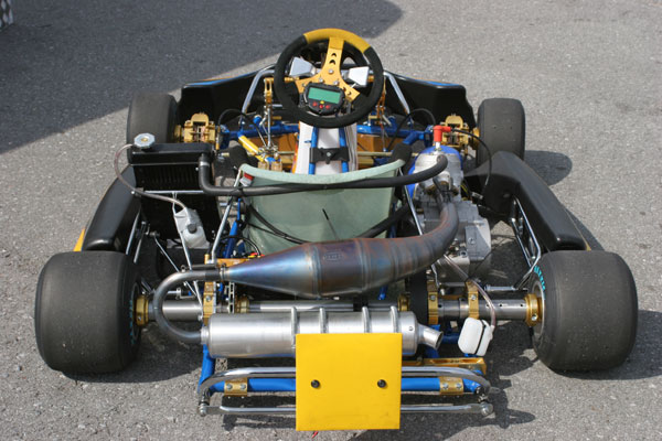

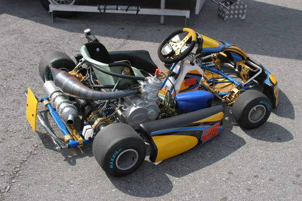

Seven L5
also, zu dem thema wieviel ps.....und wie kommt der seven L5 aus den ecken...
habe ihne seit ein paar wochen....bin nun 3x gefahren.....und total von der leistung begeistert.
kraft ohne ende....und dann noch ein zusätzlicher gang.
mein problem mit dem motor war nur, dass ich ihn ohne chassis gekauft habe......ihn auf ein goldkart 612 montierte.....und einiges umbauen musste, womit ich noch nicht so richtig glücklich bin....
habe ihn mit schaltwippe umgebaut....aber nun zu wenig platz für die finger....werde also die prespo wippe probieren...
aufwendige seilführung für die schaltung ...selbst montiert....
und ein bisschen zu wenig platz für den rechten ellenbogen, da der motor sehr weit vorne sitzt...
hab den motor neu von antonio (na- kartracing.de).
soll 45 ps haben....aber wie gesagt...spielt nicht wirklich ne rolle ..es sind genug.
und kette ist bisher heile geblieben.
gruss
udo
hänge euch ein paar bilder an...könnt ihr selbst mal sehen.
übersezung fahre ich 16/ 29.....geht richtig gut in büren
