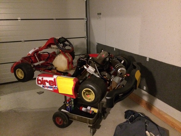

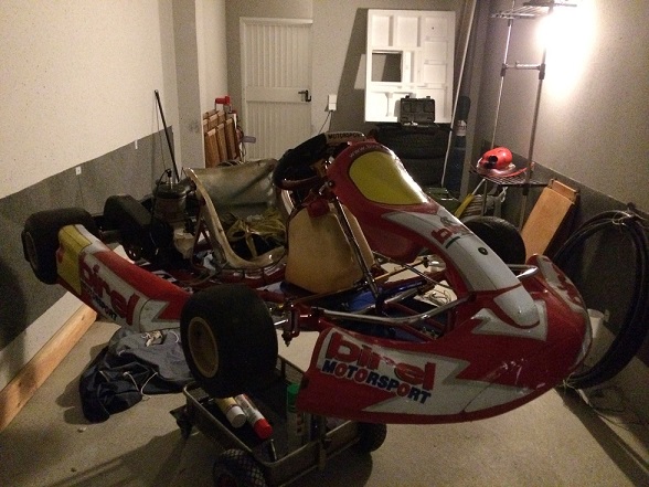

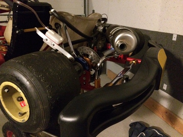

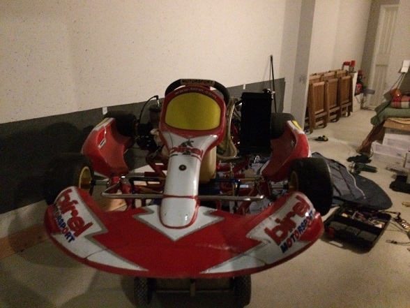

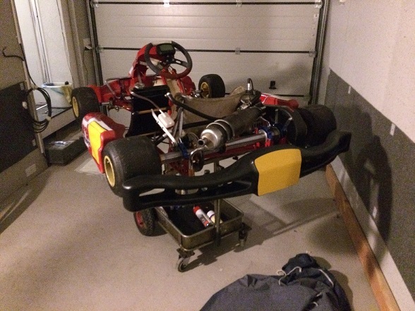

Nach eurem Feedback habe ich mich erstmal dran begeben das Kart gründlich zu säubern. Anschließend habe ich es Stück für Stück demontiert und jedes einzelne Teil begutachtet. Mit Unterstützung eines Forenusers,"Amiro" habe ich dann den Motor und Vergaser zur Durchsicht gebracht und eine Einkaufsliste erstellt. Die Durchsicht ergab, dass der Motor in sehr gutem Zustand ist, der Vergaser und die Membranbox jedoch einen neuen Dichtsatz benötigen.
Hier meine Einkaufsliste:
- Dichsatz für Ibea Vergaser
- Dichtsatz Membrankasten
- Kettenschutz inkl Befestigung
- Auffahrschutz inkl Befestigung
- Spritschlauch freeline
- Spritfilter groß
- Auspuffhalter gold inkl Rohrbogen
- Auspuffedern zum Verlegen des Spritschlauchs
- WD 40
- Bremsenreiniger
- Öl
- Ritzel 83 & 84
- Dekorsatz Birel (gebraucht)
Alles in Allem liege ich mit den Komponenten zwischen 250€ - 300€.
Letztes Wochenende habe ich dann mit Amiro einen Schrauberabend eingelegt und wir haben alle neuen Teile (Außer die Dichtsätze) verbaut und alle Spritleitungen ausgetauscht. Momentan beschäftige ich mich noch mit den Dekorsätzen. Mit drei verschiedenen Behandlungsschritten kann ich nach langem Tüfteln das Dekor vernünftig aufbringen. Bisher hat nur das Frontschild alle Schritte durchlaufen. Seitenkästen und der Frontspoiler bekommen noch Schritt 2 und 3 verpasst. Bin mit dem Ergebnis sehr zufrieden.
Habe dann gestern für euch das Kart mal provisorisch zusammengesteckt und Fotos gemacht (Vergaser und Luftfilter sind noch nicht drauf).
Heute wird die Bremse von einem Experten begutachtet und gegebenen Falls neu abgedichtet. Anschließend werden die Dichtsätze verbaut und wir versuchen den Motor zu starten und eine geeignete Voreinstellung zu finden.
