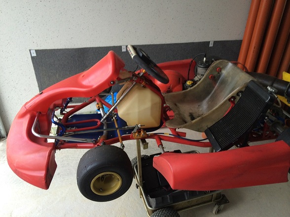

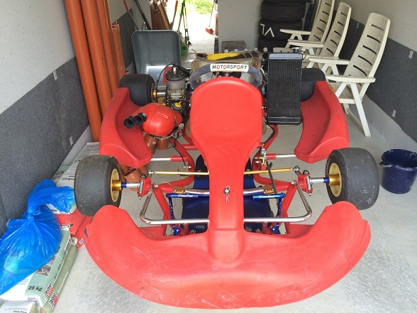

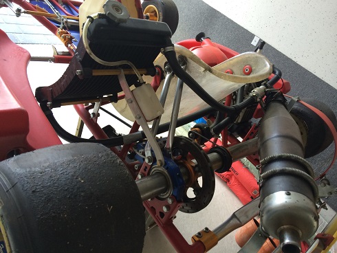

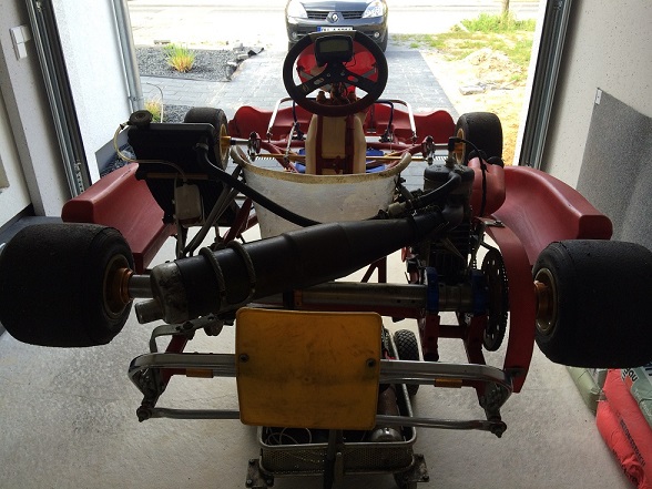

Welche Infos oder Bilder braucht ihr um den Zustand des Karts bewerten zu können?

Zu 1 : das muss jeder selber wissen spricht aber nichts gegen.
Zu 2: Wenn der nun 8 Jahre Stand würde ich Ihn zum Überprüfen abgeben inklusive Vergaser. Dann Tank einmal gründlich sauber machen, und definitiv die Bremse machen neu abdichten und komplett entlüften.
Zu 3: Ja sind sie. Kann man nachrüsten eventuell brauchst du eine Adapterhülse
Kosten
Zu 4: Für den Anfang auf jedenfall nen ordentlichen Knarrenkasten und gut sortierte Schraubendreher. Dazu Luftdruckprüfer und ne Luftpumpe. Den Rest nach und nach.
Gruß Marc
Kosten
Gruß Marc

zu Frage 1: Klar, wieso nicht.
zu Frage 2: Du fängst, was den Motor angeht, beim Vergaser an. Anschmeißen tust du das Ding auf´m Kartwagen mit einem Seil. Wie das geht kann ich dir zeigen. Was du aber auf jeden Fall prüfen musst ist die Bremse. Vorallen dann wenn das Kart lange gestanden hat. Ich würd auch alle Schrauben kontrollieren und ggf. nachziehen.
zu Frage3: In Krüchten und Dahlem kannst du ohne fahren. Willst du da fahren? Nein, willst du nicht, glaub mir^^
(Außer du willst in Ruhe nen Motor einfahren)
zu Frage 4: Die Basics wie nen Ratschekasten, paar Imbus- und Schraubenschlüssel. Was du auf jeden Fall brauchst ist Öl (Shell M), Kettenspray, und WD40. Den Rest kann ich dir zur Not leihen.
zu Frage 5: Ich bin auch aus der Ecke. Woher genau kommst du? Schick mal ne pn.
zu Frage 6: Von den Bildern her sieht das absolut ok aus. Nicht Top aktuell, aber das brauchst du auch nicht. Für Kerpen etc. braucht du aber auf jeden Fall einen Heckauffahrschutz. Den kannste in Krüchten relativ günstig (ich glaub um die 70€) kaufen. Das selbe gilt für den Kettenschutz.
http://www.ebay.de/itm/Heckauffahrschut ... 5642595888
http://www.ebay.de/itm/Kettenschutz-spe ... 564287360e <--- der is nich so dolle, aber günstig....
http://www.kartstore.de/MG-Kart/Ketten/ ... 23229.html <--- der is besser
http://www.ebay.de/itm/371023511168?ssP ... 1423.l2649 <--- könntest du eventl. auch gebrauchen
Edit: Sorry das hab ich jetzt erst gelesen...
"Kennst du eine Adresse wo man den Motor in NRW zur Prüfung abgeben kann? Welche Kosten kämen auf mich zu?" <-- Kenn ich.... Kommt drauf an... Kasten Bier oder so...
"Könnte ich nicht einfach mal versuchen ob es so anspringt?" <--- Lass das besser....
"Da ist ein guter gebrauchter schon fast günstiger befürchte ich oder?" <--- Ein guter gebrauchter was?
Lass bloß den Motor da drauf!
"Auf lange Sicht hätte ich gerne ein Kart, dass sehr standfest ist und nicht alle 5 Stunden revidiert werden will." <-- Haha, der war gut!
Was den Rotax angeht hat Tremmler recht. Man kann Glück haben und die Dinger halten ewig. Aber deinen 100er gegen nen Rotax einzutauschen wäre ein Rückschritt. Du gewinnst länge Wartungsintervalle und kannst auf Knopfdruck losfahren. Du verlierst, einfach Vergaser einstellen während der Fahrt, den Sound von 19.000 rpm, ne Menge Leistung und du musst natürlich anschieben. Du hast da, bis auf ein paar Kleinigkeiten, ein richtig geiles Kart...

Behalte ja den Schönen MX-L Schwarzkopf. Ich habe 3 Stück von diesen tollen Motoren. Wenn du fahren kannst, verbläst du so einiges damit! Falls der Motor bei der Revision zuviel Geld verschlingen sollte, ich habe noch einen frisch gemachten für nen guten Kurs zum abgeben. Kolbenmaß 49,99. Du wirst definitiv viel spaß mit dem Motor haben.Wenn du schonmal einen 100er gefahren bist , überlege dir es 2 mal ob du dir nen Rotax zulegst. Ich habe meinen nach 2 Turns abgebaut und verkauft.Gibt nix über einen schönen Schreihals

Ich würde es auch wieder fit machen, da weißt du was du hast.
