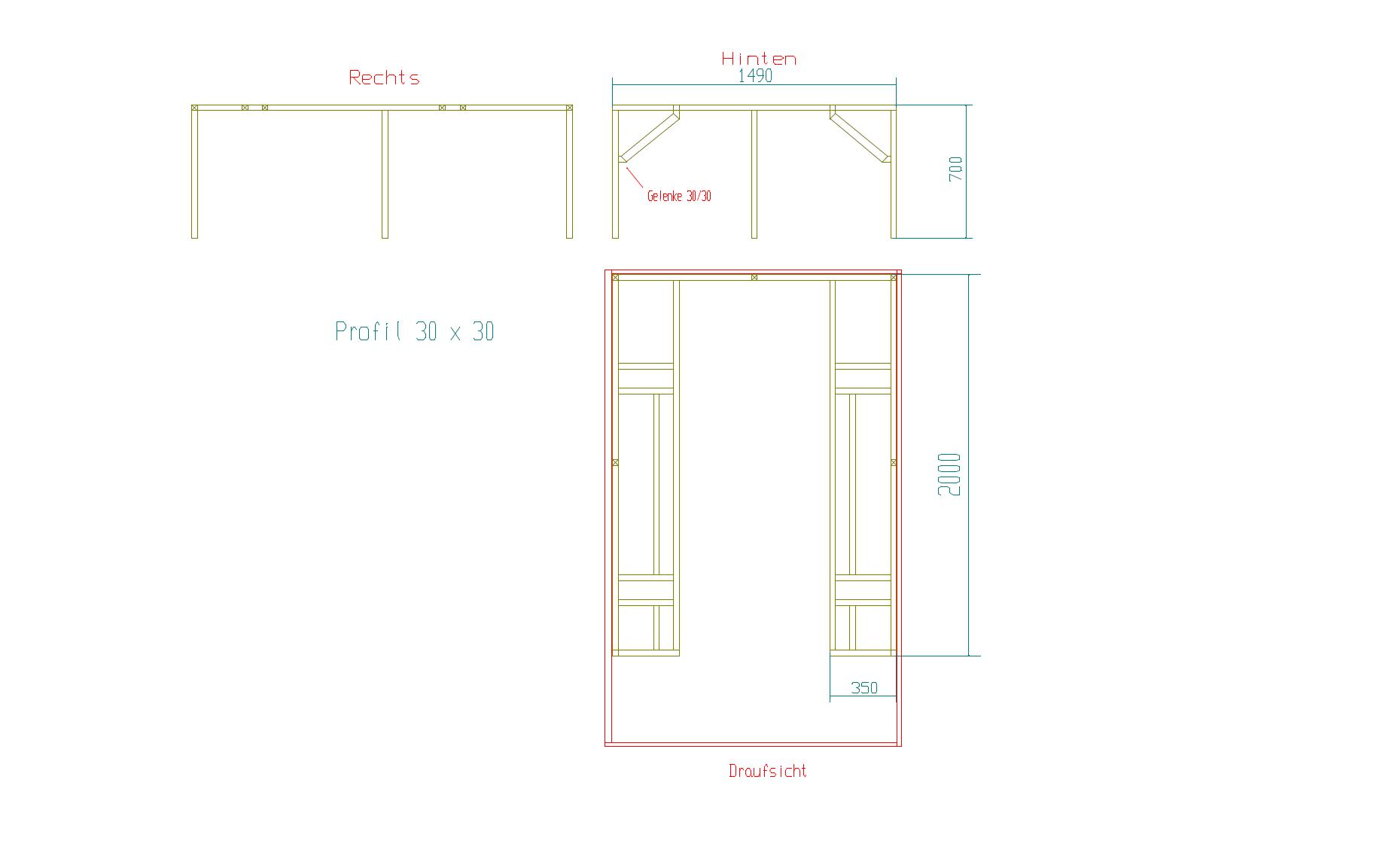

Habe mich jetzt dazu entschlossen meinen Anhänger 1500 mm x 2500 mm auszubauen um zwei Karts unterzubringen,
werde ein Aluminiumprofil 30 x 30 nehmen benötige davon ca 22 meter, 8 Gelenke und 12 Winkel sowie die benötigten Verbinder.
habe hier mal eine kleine Schnellzeichnung wie es mal aussehen soll, wer einen Verbesserungsvorschlag hat bitte sagen nehme ich gerne an !
Der rote Rahmen sollte der Anhänger sein ! Eckstreben durchgehend
wer nicht weiß wie es aussieht :guckstdu:
Profil 30.3. http://www.bso-gmbh.de/aluminiumprofile ... 30x30.html
Gelenk GLK 3/3 http://www.bso-gmbh.de/zubehoer/gelenke ... natur.html
als Verbinder
CEV-E8-30 http://www.bso-gmbh.de/zubehoer/verbind ... er-30.html
als Verbinder

Wenn du mit 12 Winkel die Verbindungswinkel meinst , kommst du nicht damit aus.
- Schneemann
- Beiträge: 199
- Registriert: 29.09.2012, 21:49
RE: Anhängerausbau 1,50 x 2,50 meter 2 Karts
als Verbinder dienen Die BSO-CEV Verbinder mit den Winkeln will ich nur den aufbau am Anhänger befestigen.

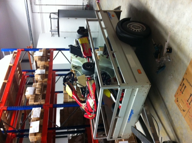

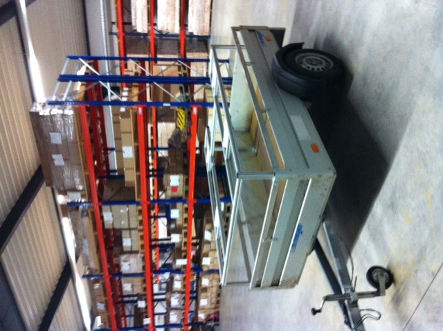

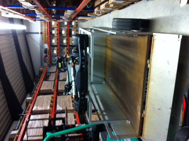

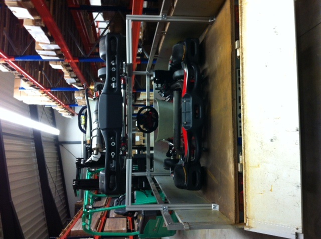

Bin jetzt fertig mit meinem Anhänger !
Hier noch einpaar bilder:
Aufbau aus 40x40 eco profil
- image.jpg (121.64 KiB) 1602 mal betrachtet
- image.jpg (117.02 KiB) 1635 mal betrachtet
- image.jpg (104.38 KiB) 1609 mal betrachtet
- image.jpg (106.05 KiB) 1643 mal betrachtet
