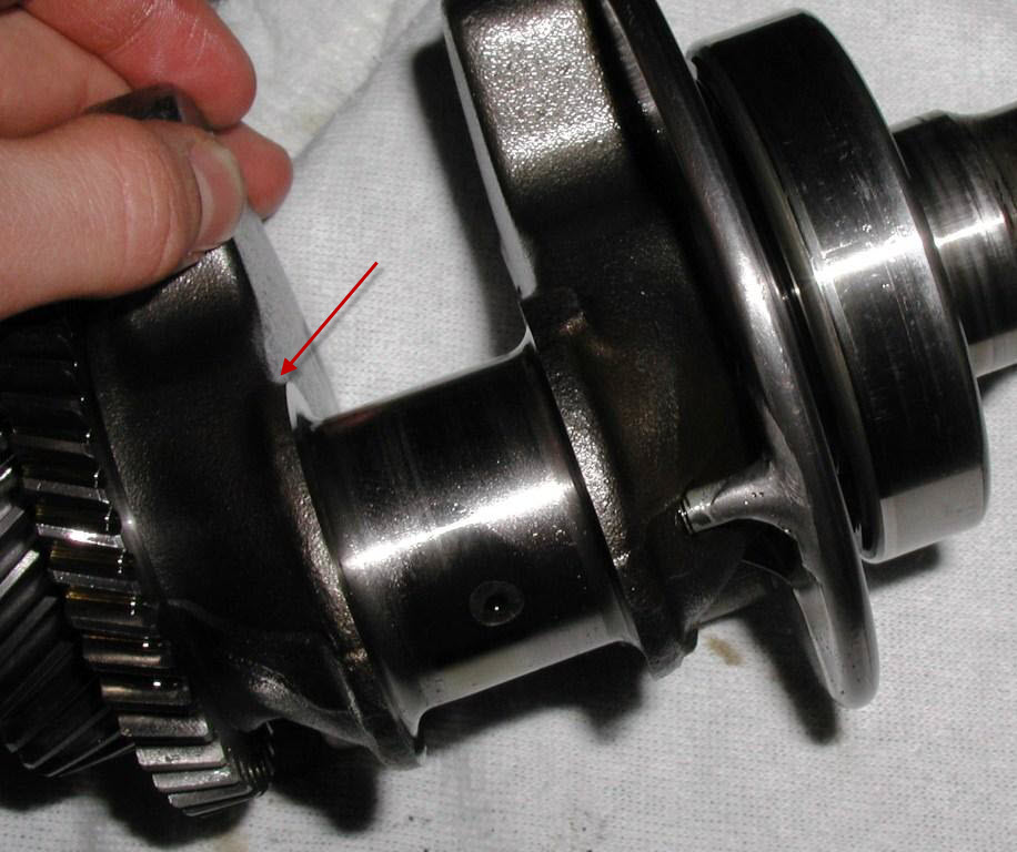

Nochmal zur Kurbelwelle: das ist doch die Stelle, oder?

- Kurbelwelle.jpg (97.72 KiB) 1432 mal betrachtet
