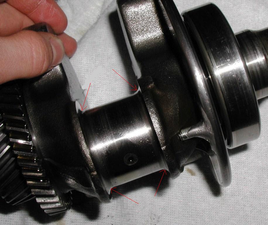

Ich meinte in der Ecke von Wange/Hubzapfen.Wenn du alles verbaut hast dann auch eine scharfe Nockenwelle und da mußt du die starken Ventilfedern fahren.Hast du die Punkte auch ubereinander Kurbellwelle/Nockenwelle/Ausgleichwelle nicht das es um 1 Zahn versetzt ist.
- Kurbelwelle.jpg (86.01 KiB) 637 mal betrachtet

Wenn man dort weiter ausschleift, wird aber doch die Lauffläche vom Pleuellager breiter. Ist das nicht ein Problem?
