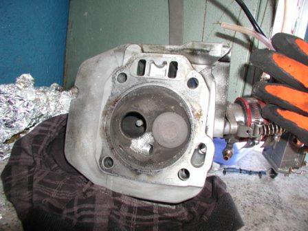

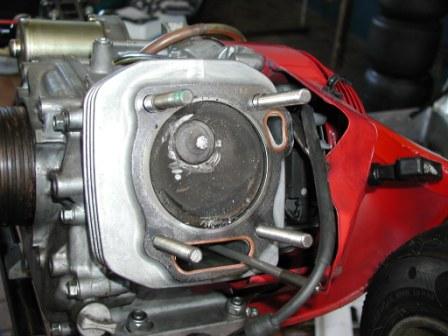

Ich möchte meinen modifizierten Honda GX 340 Motor (auf 390ccm aufgebohrt) über einen Drehzahlbegrenzer drosseln, da ich schon etliche Schäden hatte, die durch die hohen Drehzahlen entstanden sind (Stöselstange, Kipphebel, Ventil...).

Für Hobbyfahrer ist das bestimmt ausreichend, aber wenn man Rennen fährt möchte man auf der Geraden auf keine Umdrehung verzichten... Er soll also kurz bevor die Ventilfedern schlapp machen eingreifen, dass das Ventil den Kontakt zum Kipphebel behält.

6.800 klingt noch gesund, in dieser Größenordnung wollen wir die Begrenzung ansiedeln. Wieso sich gerade bei uns immer alles verabschiedet kann ich nicht sagen, der Kopf wurde von Schütte gemacht und Ventilspiel hat auch immer gestimmt.
Außerdem hat ein solcher Begrenzer den Vorteil, dass wenn man im Training den Motor nicht gleich schlachten will, man den Begrenzer einfach eher eingreifen lässt und man sich mehr auf das Fahrwerk konzentrieren kann (geht mir so).

Ich vermute jetzt mal, dass der Kopf geplant ist, oder? Eventuell noch eine Schmalere Kopfdichtung? Hast du einen Höherverdichtenden Kolben drin?
Dann wandert nämlich das Ventil näher an den Kolben. Also steigt die Gefahr, dass bei Ventilflattern das Ventil auf den Kolben aufsetzt weil es beim Flattern nicht seiner eigentlichen "Bahn" folgt sondern unkontolliert wird. Wie du schon geschrieben hast es verliert den Kontakt zum Kipphebel.
Auch kann es sein, dass das Pleuellager zuviel Spiel hat und der Kolben so höher kommt. Selbiges gilt für den Kolbenbolzen und auch für die Kurbelwellenlager.
Ich kenne das Reglement leider nicht, Toleranzen auch nicht und deine Motordetails (Ausbaustufe und Veränderungen) auch nicht.
Aber diese Dinge müssen schon stimmen und aufeinander abgestimmt sein.
Einen oder mehrere Werte zu sehr aus der Richtung kann da schon zuviel sein.
