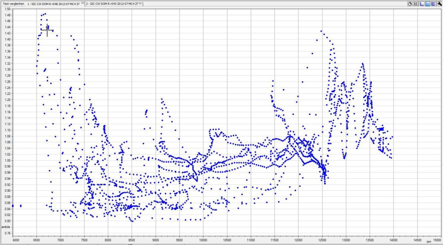

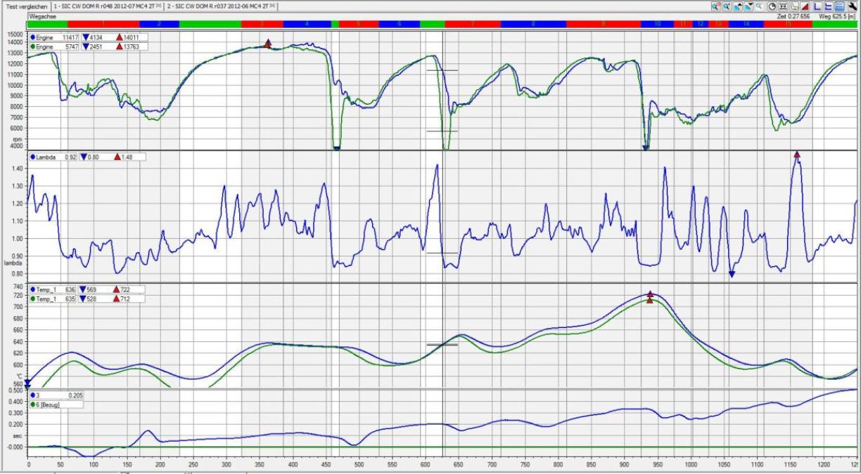

ich habe an meinem Rotax mittlerweile auch eine lambda Sonde.
Bin den Rotax vor rund 2 Monaten das letzte mal gefahren, damals bei rund 34°, heute waren es 37° und er lief gar nicht, es hat ihm Drehzahl gefehlt und laut Lambda (von AIM) war er viel zu trocken. Nur haben ich es nicht wirklich geschafft ihn wesentlich fetter abzustimmen.
Abgas Temperatur war sehr vergleichbar mit dem letzten mal.
Ich habe ihn gegen Ende sogar mit einer HD170 gefahren trotzdem kam er auf den geraden nicht annähernd unter Lambda 1.
Die Kerze sah eigentlich nicht schlecht aus.
Ich hänge mal den Screenshot an, ist es normal, dass der Lambda Wert selbst auf der geraden so stark schwankt ?
An den Bremspunkten geht er meist auf 0,85 runter.
Was mich auch sehr verwirrt, ist der letzte Bremspunkt, erst Lambda 0,85 und dann 1,6 kurz bevor ich wieder beschleunigen.
edit: jetzt noch mit einem XY Plot
Grüße und Danke
XY Plot.jpg (181.11 KiB) 913 mal betrachtet
Zuletzt geändert von Shanghai-Racer am 21.07.2012, 16:35, insgesamt 1-mal geändert.

Lambda Sonde am Rotax Max?
Beitrag von Shanghai-Racer »
Ich habe heute die 5g Schwimmer verbaut, jetzt magert er wesentlich weniger ab, auf der geraden. Motor geht auch besser. Scheint wirklich als ob der Lambda Wert richtig ist.
Zuletzt geändert von Shanghai-Racer am 22.07.2012, 16:10, insgesamt 1-mal geändert.
