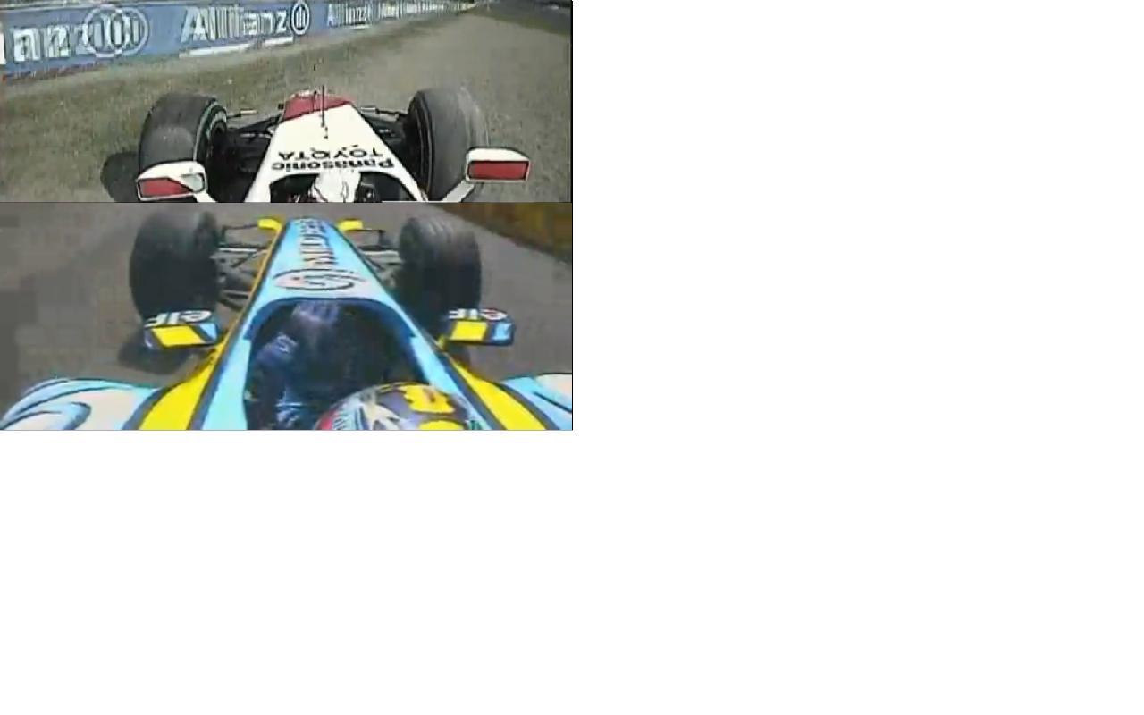

Also zur nicht funktionierenden Lenkung..
Vergleicht mal die 2 Bilder.. Sieht bei beiden ziemlich gleich aus, nur weil oben mal gefallen ist Lenkeinschlag und fast gerade Räder..
Ist mir einfach so aufgefallen..

Also zw. 6-8 Sek sieht man, dass die Lenkung sogar nach dem Unfall noch intakt war
Schaut euch das rechte Vorderrad an

@sorr: Darum gehts ja gerade. Vor dem Einschlag hat sich da eben nicht so viel getan wie später beim Abnehmen des Lenkrads.

@ welldone ich denke nicht das du 2 verschiedene Fahrer (bzw. deren Fahrzeuge) miteinander vergleichen kannst, jeder Fahrer fährt sein eigenes Setup und da gehört der Lenkeinschlag dazu.

Ich glaube Welldone wollte mit den Bildern zeigen, dass die Kamera täuschen kann. Egal welche Set-up Unterschiede die Autos haben. Es zeigt dass es wirklich sein kann, dass die Lenkung normal funktioniert hat. Und ich denke, das zeigen die Bilder auch. Beide linken Räder schlagen etwas ein und die rechten sehen etwas gerader aus. Ob die jetzt eine paar grad mehr oder weniger einschlagen spielt doch gar keine rolle. Um das geht es doch gar nicht.
Im Prinzip wiederlegen die Bilder die ganzen Verschwörungstheorien. Mehr nicht.

Das ungleiche einschlagen der Räder hat was mit der Lenkungsgeometrie zutuen.
z.B Fährt man mit oder ohne Ackermann lenkung usw

Das Bild sollte ja nur zeigen wie wenig Lenkeinschlag möglich ist.. Ich wollte nicht sagen, dass es bei allen so ist, das Bild vom Alonso galt einfach als vergleich zum Thema "Lenkrad weit rum, Räder kaum einschlag".

Im Rundstreckensport wird teilweise eine inverse Lenkung gefahren. Sprich, das innere Rad schlägt weniger ein.
Eine Lenkung nach Ackermann ist definitiv nicht vorhanden da sie eigentlich untersteuerndes Fahrverhalten fördert.
