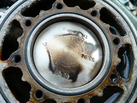

Ich hab mal ein Foto davon gemacht, soweit sieht es ganz gut aus Denke ich oder ? der Kolben ist jetzt 3.22min. drin

Katana
Beiträge: 1351
Wohnort: langensteinbach
Hauptdüse 20-23Grad TM K9B
Beitrag von Katana »
Schau dir das mal an.
http://freenet-homepage.de/rod/kolbenbild.htm
Mit der Suchfunktion und dem Stichwort "Kolbenbild" hättest du das aber auch schnell selbst finden können. ;)
Gruß Katana

Ja hab ich versucht habe aber "Kolbenboden" eingegeben kam nichts ;-). Ja mein Kolben sieht ja wie keiner von denen aufm Bild aus :D

Ich würde sagen dein Kolben fällt am ehesten in die erste Kategorie.
Sind die blanken Stellen am Rand denn leicht mit Öl benetzt?
