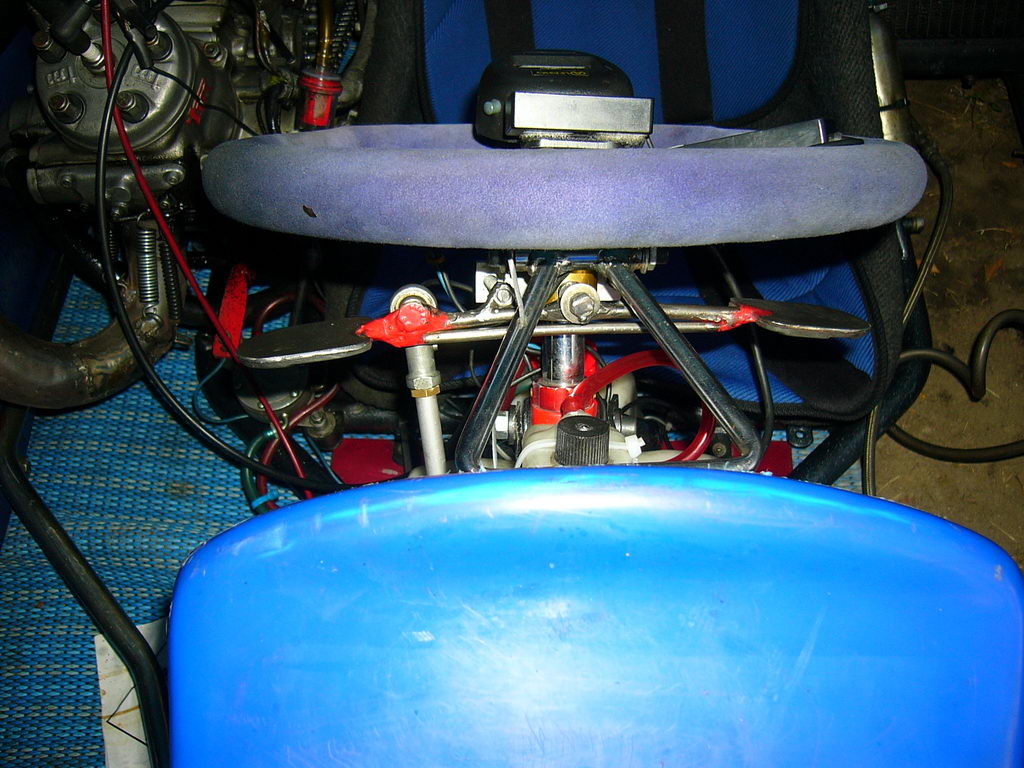

Ich habe einfach das Gestänge über ein Gelenk am Bodenblech(ganz nahe am Lenkstangen mittelpunkt und drehbar) , zum Lenkrad geführt. wo eine Wippe aus VA Draht(5mm) und VA Blech(1,5mm) sitzt. Ganz einfach die Schraube fürs Lenkrad als Achse. Position ist ideal zum Schalten und das Ding ist recht zierlich.
Also alles über ein verlängertes Gestänge.

Du kannst ja ne edle Variante davon nachbauen. Ist sowieso bei jedem Rahmen etwas anders, mit dem Gelenk. Bei mir geht das am Bodenblech nur deshalb weil das Blech sehr klein ist(stabiler) und mitlerweile auch ne Schelle am Rohr befestigt ist. Bei normalen Rahmen geht das aber so nicht.
das ist zu labil, wenns nur am Blech geschraubt ist.
Desweiteren ist die Lagerung des Gelenks enorm wichtig. Ich muss meins immer etwas nachstellen(1 mal am Tag) und Fett dran. Spiel dort wirkt sich sofort negativ aus. Wird schwammig dann.
Und oben ist auch das Lager , das Wichtigste. Das könnte auch besser gemacht werden. Bei mir ist das alles an der 6er schraube. Lenkrad wird mit 2 Muttern vorher festgezogen(Kontern)...dann die Wippe dahinter.
Was mir gut gefällt ist , das meine Paddel sehr gut zu packen sind und optimale Position haben und die Wippe nicht son massives dickes Ding darstellt wie die gefrässtem Alu Teile mancher .
Die Wippe dreht sich natürlich mit. da verkantet auch nix.
Lässt sich 1A in der Kurve schalten.
Hab leider jetzt nur ein altes Foto. Sieht mitlerweile etwas anders aus. Kann nachhher noch Details fotografieren wenn einer was will.

- einschlag rechts.jpg (155.3 KiB) 1472 mal betrachtet

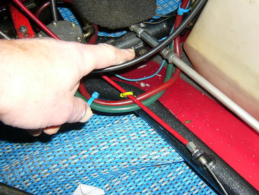

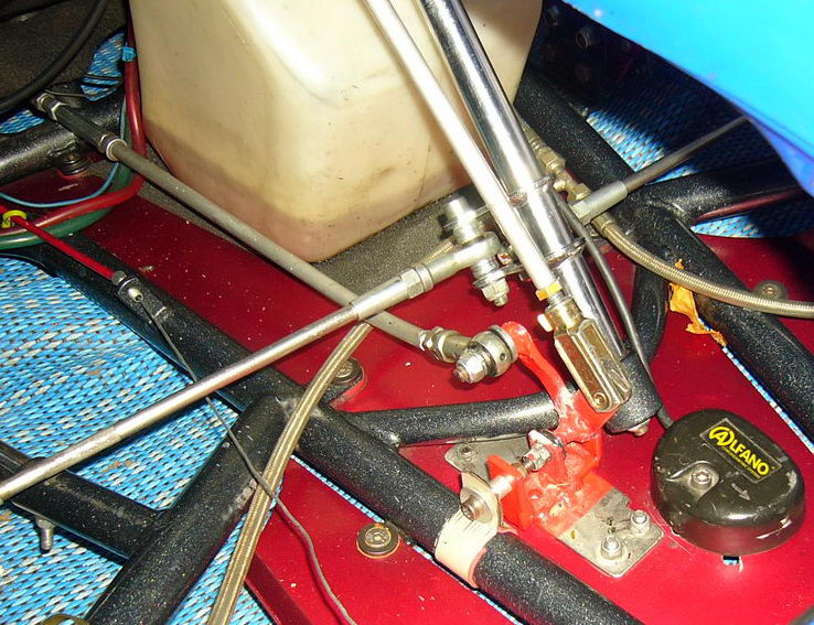

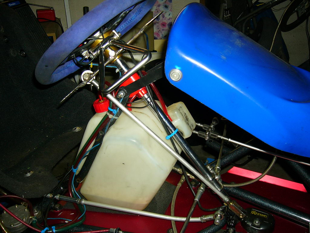

Hab noch paar Fotos gemacht.
Wo ich hinzeig , soll das Aluböckchen hin , das die Stange seitlich führen soll
