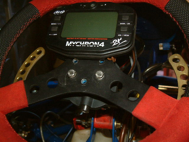

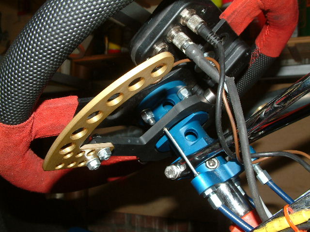

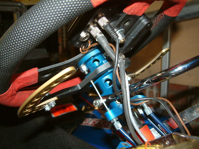

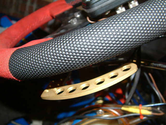

da ja kartfahren auch viel damit zu tun hat zu schrauben und zu basteln haben wir uns mal überlegt über die wintermonate eine lenkradschaltung zu bauen.
da wir aber nicht einfach drauflosknorzen wollten habe ich das ganze erst einmal im pro-e, sprich auf dem computer mit unserem cad-cam system aufgebaut und simuliert.
nach ein wenig arbeit an unseren zur verfügung stehenden cnc-maschinen ist dann folgendes herausgekommen.
eloxiert habe ich die teile ebenfalls selbst in der garage.

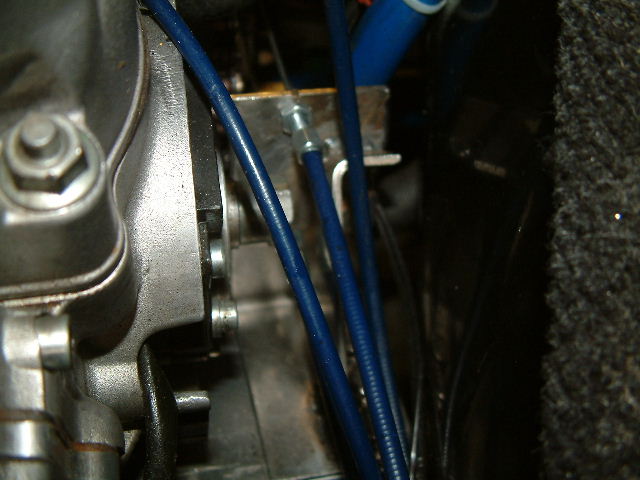

Ein Foto von der Getriebeanbindung (Schalthebel) wäre nicht schlecht

@sprint
wir habe das ja erstmal nur für drei karts geplant, das eine ist ja bereits umgebaut und wolfgang hat das in schafheim getestet.
es hat zumindest die erste stunde problemlos funktioniert, darum jetzt der umbau des zweiten karts.
ich war da auch erst sehr skeptisch, da ich mir ja die berichte auch durchgelesen hatte.
die zwei im ebay mit ähnlicher schaltung angebotenen karts gaben dann den ausschlag zum testen. ich hatte da die rückinfo das es wirklich funktioniert.
ich habe zweimal die möglichkeit die züge nachzuspannen. das eine mal auf der anbindung zum schalthebel, das zweite mal oben am lenkrad.
wenn sich die züge lockern ist das minutensache.
man muss allerdings darauf achten beide gleich zu spannen. ist einer zu fest gespannt, dann lässt es sich nicht sauber schalten, weil sich die zwei züge dann behindern.
wenn also jemand das ganze baut und nicht darauf achtet das zb. am schalthebel beide züge genau mit dem gleichen abstand zur mitte eingehängt werden wird es nicht funktionieren können. das ist sicher einer der gründe warum das eben so oft schon nicht funktioniert hat.
ich habe die möglichkeit geschaffen den kompletten zug einfach durch aushängen zu tauschen. dadurch bietet sich die möglichkeit ein oder zwei ersatzzüge mitzunehmen, sollte doch mal einer reissen, oder er sich aus irgend welchen gründen in luft auflösen...
die kosten belaufen sich da pro kompletten zug auf ca. 10 euro.
der tausch ebenfalls minutensache...
schalten lässt sich das erstaunlicherweise butterweich. am tm kv92 überhaupt kein problem, auf der bahn kein einziger verschalter...
auf dem kartwagen hat es bei meinem k8 jetzt auch super hingehauen.
ich werde aber erst wieder übernächste woche zum fahren kommen.
und dann berichten.
