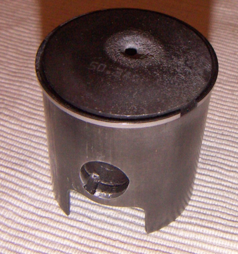

Hallo Leute,
da ich es für eine gute Sache halte Motorschäden zu präsentieren un drüber zu diskutieren.
hier mal ein Kolben der seinen Dienst eine Stunde in eine 100er PCR/Membran/Luft getätigt hat was ist damit pasiert?

vielleicht verbleites benzin gefahren, und zu heiß geworden

habe das bei Auto-Motoren schon mal gesehen. Glaub da war es an einer zu frühen Zündung gelegen.

du meinst klopfen??
ich denke da wäre eher das pleuel gebrochen.

tja bis jetzt konnte es noch niemand so richtig sagen??

Zündung zu früh, falsches Benzin??

Meine Theorie ist eher, das die Zündung auf Ot stand wo sie nicht hingehört und der Kolbenboden zu heiss geworden ist?????

Ich würde sagen zu mager gefahren, dadurch zu heiß geworden.
Ich kenn das genau so von den Pocket Bikes, wenn man die zu mager fährt, hat man genau diesen Effekt.
@Jp-Stahl
Dynamit im Brennraum. :D :D
Ne im Ernst, wie hat denn das Pleuel ausgesehen?
Ich würde mal tippen, das es abgerissen ist, und danach alles klein geschlagen hat.
