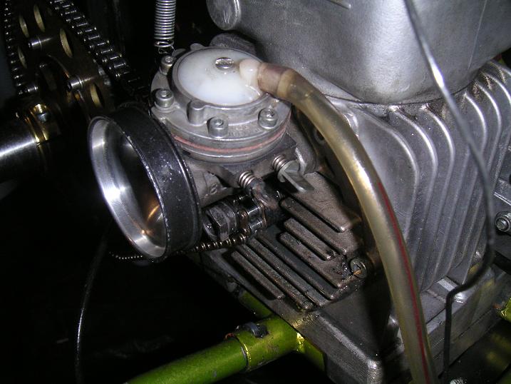

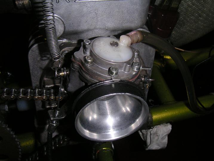

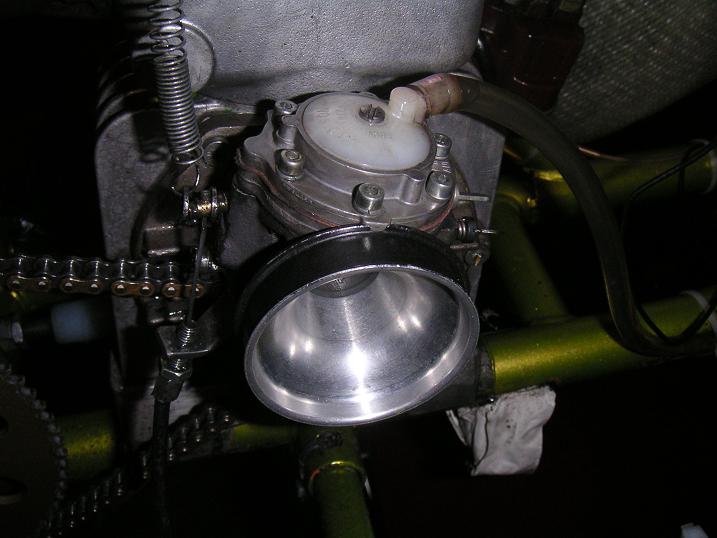

habe mir ein Kart mit einem 100ccm KZH Drehschieber Motor gekauft!Auf den Bildern ist mein Vergaser zu sehen. Würde gern wissen was es für ein Vergaser ist?Und welche Grundeinstellung er hat (High u. Lowdüse). Es steht Tillitson drauf aber mir wure vom Verkäufer gesagt, es wäre ein KZH Vergaser. Deshalb bin ich ein wenig irritiert.

den selben vergaser hab ich auch auf meinem 100er gehabt,
ist ein KZH mit tillitson aufsatz.
wir hatten den immer grundeinstellungsmäßig so eingestellt:
high = 2 umdrehungen raus
low = 1,5 umdrehungen raus
so hatten wir den immer eingestellt !

Das ist doch ein Membranvergaser, oder?

Ja,
das ist eine Membranvergaser der ohne zusätzliche Benzinpumpe auskommt, der KZH geht übrigens wie die wilde Sau!!!!!!!!! Du wirst erstmal ordentlich Piruetten drehen bist du den in den Griff bekommst :O,
Wenn du den KZH ordentlich behandelst ist das ein toller motor mit ordentlich Bumms.
