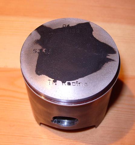

Hi, kann mir jemand sagen ob das Kolbenbild in Ordnung (zu Fett/Mager, etc.) ist? Zu Fett/Mager, etc.
Der Kolben lief ca. 7 Stunden in meinem KV95.
Gruß Jochen.

welches öl hast du gefahren?

Habe das Elf HTX976 in 1/20 gefahren.
Gruß Jochen.

das Kolbenbild ist für mich ein kleines bisschen zu mager. Am besten wärs, wenn in der Mitte des Kolbens ein daumendicker Kreis mit Sprit benetzt ist.
Aber wenn er auf der Geraden noch nicht geschossen hat, dann mach die Gemischregulierungsschraube nur ein ganz kleines bisschen auf oder setz die Nadel ne halbe Stufe höher.

Hi, erstmal danke für die infos, habe vergessen dazuzuschreiben, dass der Kolben schon leicht nass war, habe ihn nur abgetrocknet, damits im Zimmer nicht so nach Sprit riecht. Mir kam nur die form des rußes komisch vor.

Der sieht ein bisschen Asymmetrisch aus, aber wenn alle Kanäle Sauber sind, ist das so ok. Ich würd mich nur ein bisschen mit der Gemischregulierungsschraube spielen, bisschen besser anreichern und die Kanäle (vor allem die linken) kontrollieren.
Hast du noch den original Vergaser und Geräuschdämpfer drauf?

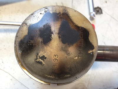

war heute mit meinem TM K9c spezial fahren.
Motor ging richtig gute den ganzen Tag.
Habe eben mal nach dem Kolben geschaut,und musste feststellen das da so kleine Unebenheiten sind am Rand.
Habe mal ein Bild angehängt.
Bin folgende Bedüsung gefahren:
Nadel K28 2 clip
Dq268
HD168
Öl fahre ich das von Motul.
War ich da vielleicht zu Mager unterwegs?
Danke und Gruß
Patrick

Ich hatte mal das gleiche Bild. Glaub mir wurde auf der Bahn gesagt dass das schon kleine Detonationen sind die durch zu mageres fahren enstehen.
vorne am Einlass sieht man wohl die Leerlaufdüse/einsatz. Das wäre dann wohl der Bereich in dem du zu mager unterwegs bist.
Den hast du auch leider nicht aufgeschreiben, denke damit die Fachleute dir weiterhelfen können solltest du noch nachprüfen welche du drin hast!

Du warst entweder zu mager oder deine Zündung war zu früh eingestellt, der Kolben ist jedenfalls am ende.
Evtl mal DQ269 und eine HD175 versuchen ?
Welche LD und LDE hattest du ?

Danke schon einmal für eure Tipps.
Folgendes wollte ich noch ergänzen.
Schieber ist ein 60er verbaut.
Starter Düse:60
Leerlaufdüse:60
Die Zündkerze sieht auch leicht weislich aus.
Danke
