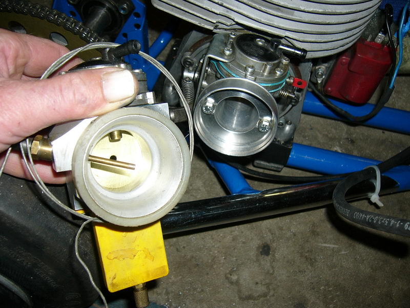

oder man schaut weit in die Vergangenheit.
Das is ja meiner und den hege und pflege ich ja und geb den nie her aber mir ist noch gestern ein 34er angeboten worden.
Ibea 3 Düser wie meiner auch. Nur das meiner angeblich 33mm hat.
Ist für Formel K Motoren mit 135ccm gedacht.
Aber läuft auch auf 250ccm Rd motor mit Gabelansaugstutzen und Unterdruck aus dem Kurbelhaus.
Der fördert schon ordentlich Sprit.
So einer ging bestimmt.
Vieleicht hat der Typ den noch. Hab noch die PN von ihm.
Gruss Ralf
Gruss Ralf
