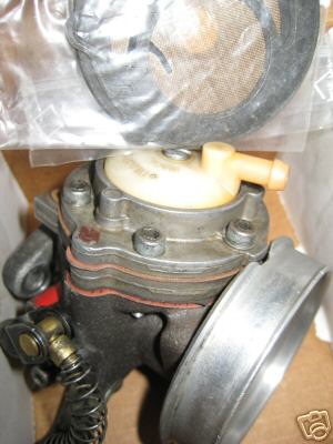

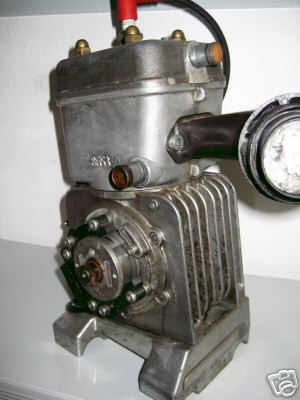

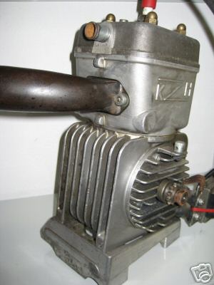

ich bräuchte mal eure Hilfe und zwar interessiere ich mich ein KZH Motor.
KZH 100ccm. Membran. Der
Motor wurde komplett frisch revidiert (Kolben, Lager, Honen etc.)
Zum Motor:
- KZH Kurzhuber,Kolbenmaß 50.29mm, mit Motorbock, Pleuel neuwertig, 10er Ritzel, ca. 30 PS
Jetzt meine Fragen:
Was ist der Motor mit Vergaser wert? (Preis steht noch nicht fest)
Welches Baujahr?
Ist der Vergaser in Ordnung?
Zum Motor:
Jetzt meine Fragen:
Welches Baujahr?

300Euro, sofern das es stimmt, das der frisch revidiert wurde. Ich mein das schreiben ja alle, wo verkaufen wollen.
Der Vergaser....hmm wenn der Motor so alt ist wie der Vergaser....Der Vergaser ist 20Euro wenn überhaupt wert.
Ich habe bei Hetschel einen 2005er KZH nagelneu für 800Euro gekauft. Jetzt kannst du dir mal überlegen was er dir wert ist.
EDIT:
Wieder so ein Ebay angebot.......sehe es gerade....naja ich sag vorbei gehen vorher anschauen bevor man sowas kauft. Zylinder runter und dann kommt die Wahrheit ans Licht.
EDIT:

Also das Kolbenmaß ist ja schon ziemlich
fortgeschritten. Geht ja nur bis 50,36, also
nicht mehr viel Luft.
Außerdem ist der Motor schon älter. Ich glaube, ab BJ 2000
hatten die schon 8 Schrauben auf dem Zylinderkopf..
Das positive daran ist der KZH-Vergaser.
Aber alles zusammen? Würd ich nicht mehr als
200.- Euro geben.
200.- Euro geben.

.....dann lass doch einfach die Finger weg, wenn dir Bielefeld zu weit ist. Vermeidet unnötigen Ärger. Wenn du aus dem Raum Liedolsheim kommst, dann bekommst du sicher irgendwo in der Gegend einen KZH den du dir anschauen kannst vorher.
Ruf doch mal bei Hetschel direkt an, vielleicht haben die gerade einen gebrauchten. Drehschieber haben die aufjedenfall. Für 450Euro....besser kann man nicht kaufen als direkt beim Hersteller. Ebay......

Ja das Kolbenmaas ist zu weit fortgeschritten!
ansonsten sind das prima Motoren.
Das mit dem Baujahr mh na,ja haben die jetzt 8 Schrauben oben auf dem Kopf? Welcher Membrankasten ist drin standard oder groß?
schade mit dem Kolbenmaas ;(

Bei dem Motor auf jeden Fall noch der kleinere.

Na ja,
ich weiss nicht so recht, ist das nicht so das die Köpfe früher 4 Muttern und 4 Schrauben auf dem Dach hatten?

Motor hat den kleinen Membrankasten, ist vor Baujahr 2000, zur neuen homologation kamen Rippen Antriebsseitig dazu und ein anderer Zylinderkopf! Außerdem ist die Zahl Zündungsseitig verschwunden!
Da der Motor schon die etwas neuere PVL Zündung hat, tippe ich auf '98!
