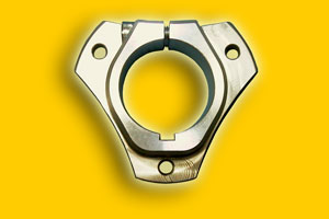

ruppi die Mach1 Karts haben auch ne 3 Loch Bremsscheibenaufnahme
edit: hier ein bild
edit: hier ein bild

Autsch! OK, - wieder was dazugelernt. Ich dachte daß das eher ne Indoorsache oder eben ein altes System ist.
Trotzdem hab ich noch nicht ganz den Durchblick was bei ihm noch brauchbar ist und was nicht.
Wenn er natürlich ein Mach1 hat sollte er nen Mach1-Händler fragen
