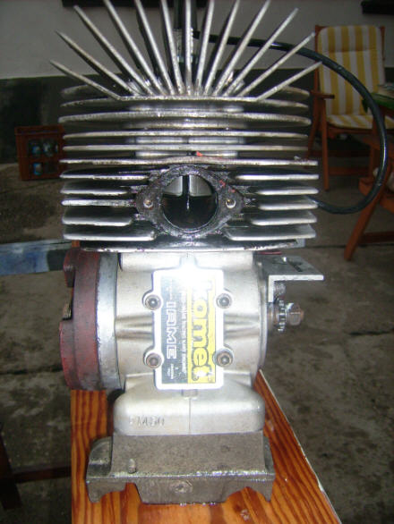

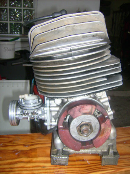

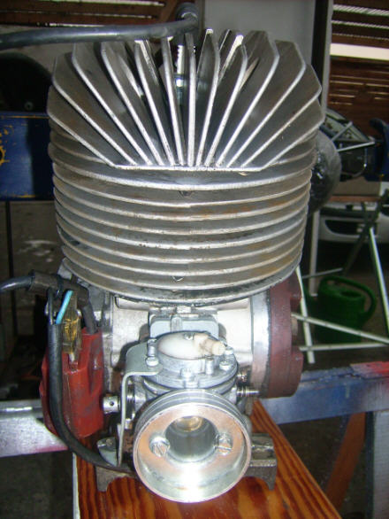

Hallo!
Kann mir jemand sagen, was für ein Motor und was für ein Vergasertyp das ist?
Auf dem Motorsockel steht auf beiden Seiten "IAME JE", auf der Ritzelseite ist zusätzlich noch die Zahl 22 eingeschlagen, Vorn auf dem Sockel steht "T06971", hinten steht "D 1450". Auf der Platte hinten steht nur "IAME KOMET".
Der Vergaser ist von Tillotson, weier steht nichts drauf, der Vergaser-Querschnitt hinter dem Luftfilter-Haltering beträgt 25,6 mm.
Der Motor ist seit dem Kauf (April 07) in Nettetal ca. 8 h ( bis 14400 u/min) ohne Probleme gelaufen, kein Leistungs-oder Kompressionsverlust feststellbar.
Er ist etwas fett eingestellt, damit er länger hält.
Hoffe, ihr könnt mir weiterhelfen.
Gruß Joe
Gruß Joe

hallo dein motor ist ein K55 von iame...
der vergaser wird wohl ein tillotsen sein hein HL360 24er durchlass ?
gruß marcel...

wie ein K55 sieht er aus. Ohne zweifel aber bei den Tilly bin ich mir nicht so sicher ob es HL360 ist.
aber normalerweise steht das oben wo der Benzindeckel ist auf den metallrand drauf. Was das für einer ist.
gruß ocho

Danke euch, das hilft mir schon etwas weiter.
Habe mir gerade nochmal den Vergaser angesehen.
Oben auf dem Rand steht nut Tillotson und Made in Ireland.
Unten drunter steht HL 0484.1, wenn ich das richtig gelesen habe, ist kaum zu erkennen.
Vielen Dank und "Guten Rutsch"
Gruß Joe

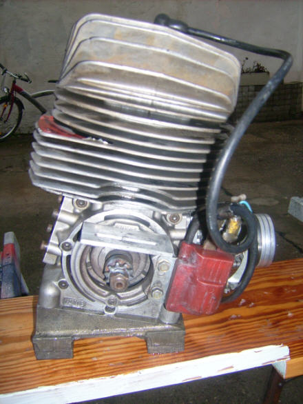

Ach so, hab noch vergessen zu fragen, von wann bis wann dieser Motor gebaut wurde und welche Leistung der etwa hatte.
Der Aufkleber auf der Kühlrippe besagt, daß der Motor bei Beule gemacht wurde.
Da steht klein drunter " tuned by Zorro".
Heißt das , der Motor ist getunt oder werden solche Aufkleber auch bei normalen Revisionen verwendet?
Gruß Joe
Gruß Joe

Also bei dem Vergasser weiß ich es nicht.
Der Motor hat so seine 16-18 PS hat man mir mal gesagt. Allerdings im normlen Zusatnd.
Ob deiner jetzt von Beule oder Zorro getunt wurde kann ich nicht sagen. Auch kann ich nicht sagen ob man solche schildchen daran bekommt bei ner revision des Motor´s.
Aber das kann die bestimmt jemand sagen hier Forum.
gruß ocho

Zorro schild ist schon ma nicht übel. ein ganz normalere mensch ist das , der bestimmt nicht aus jedem motor einen Formel A gemacht hat aber auf jeden fall ma einer der etabliertesten Motoren Leute , da auch der Vater , Tuner der ersten Stunde war(Und vor allem Fahrer)
Muss aber nicht heissen , dasder über 20PS hat sondern , der kann genauso gut auf Reglement gebracht worden sein und leistet dann allerhöchstens 18PS.
das sind nämlich immer Maximal Angaben ....wenn man richtig damit umgehen kann. Wenn Du damit etwas fetter fährst , kommt da garantiert nicht mehr als 14-15 PS.
