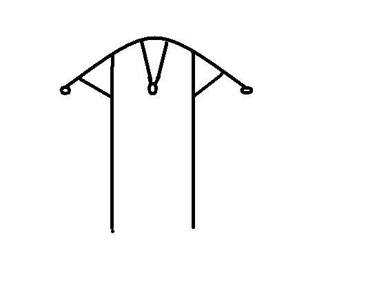

was halltet ihr von 34 mm rohren für ein kartrahmen (altes desing ca 95)
wollte eure meinung wissen, der motor ist noch nicht bestimmt aber 2x 100ccm nebe einander, oder auf der selben kubellwelle ???
hab da sowas im hinter kopf. :]

MAn müsste halt noch den genauen Stahl und die Wandungsstärke wissen, aber 34mm find ich zu dick, vielleicht als Regenchassis geeignet.

Das ist nach heutigem Rahmen Design völlig richtig was da sagst aber nicht nach alter Art.
Da bedeutet ein harter Rahmen , gute Trockenhaftung und ein weicher gemachtes (vorher hartes) ist dann für Regen.
Ich hab schon ma sowas altes dickes gesehen und mich gewundert das son alter Rahmen so dermassen stabil gebaut war....
ich find das gut da die neue Philosphie mit viel mehr verwindung und kleinerem Rohrdurchmesser arbeitet. Das ist technisch astrein und sauschnell aber nur solange , wie es funzt. Und das geht bei soviel bewegung im material , viel schneller verloren als wie ein alter stabiler Rahmen seinen eigenschaften verliert.
Für einen Eigenbau mit mehr motorgewicht und Leistung sowie der typischen symetrie beim TWION MOTOR , ist es aber wünschen wert das der rahmen eher wenig arbeitet.
Daher halte ich das für ne gute Wahl dafür
Gruss Ralf

Jo Ralf,
hast mich überzeugt (Bj. 95) sollte man auch bedenken
dann stimmt das, was du sagst.
Wichtig ist dann aber, dass das Kart einen V-förmigen Rahmen hat, ist die Taille X-förmig, dann kann das schon ein Rahmen nach der neuen Bauart sein.

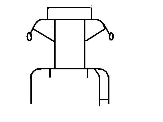

die grund idee
hab vom einem Dap chassy gesehen und find das eine gute idee
leider ist der rahmen ein 28 mm

Das hast du aber schön mit "Paint" gemacht.
so sieht der rahmen aus, oder so soll er aussehen??? 8o
der muss aber ganz schön stabil sein, also dickes rohr haben, damit der nicht verbiegt
gruss hardcoreracer

ICh glaub, dass das Ding sehr viel untersteuern wird

ich würde das so machen
siehe bild
Nö, bestimmt nicht für den Regen. Da braucht man ein weicheres Chassis!
