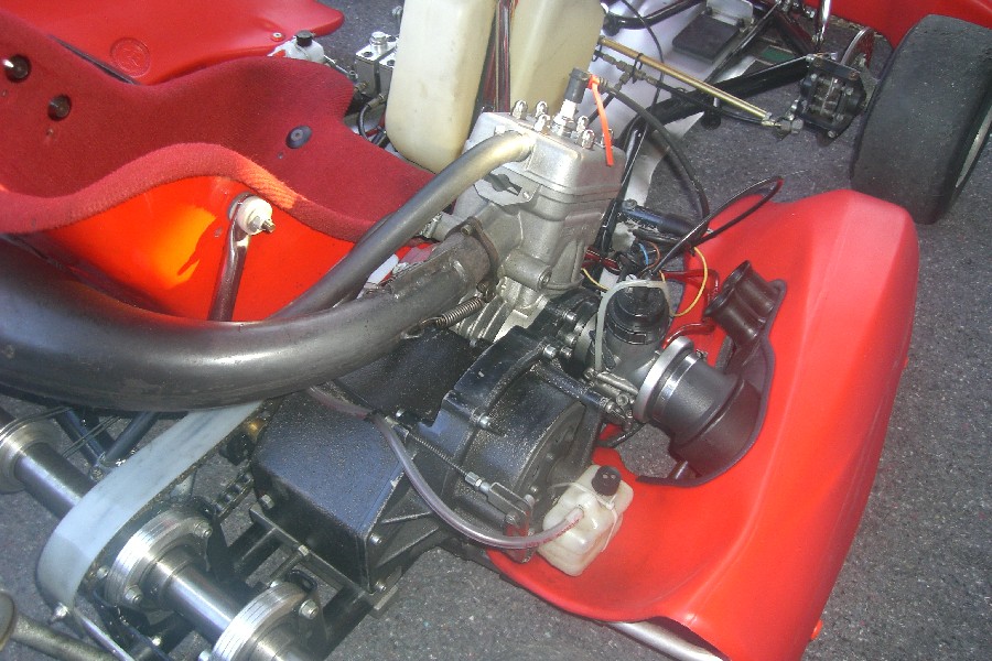

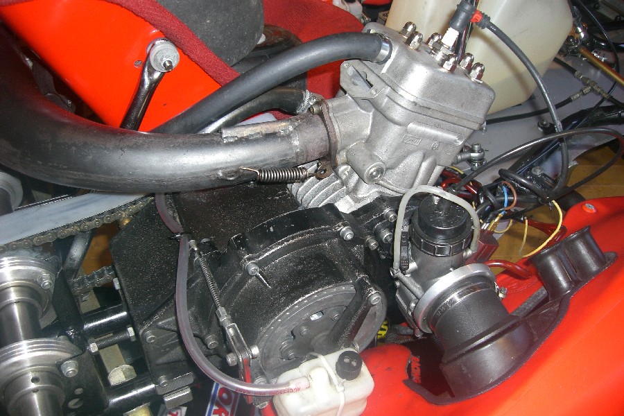

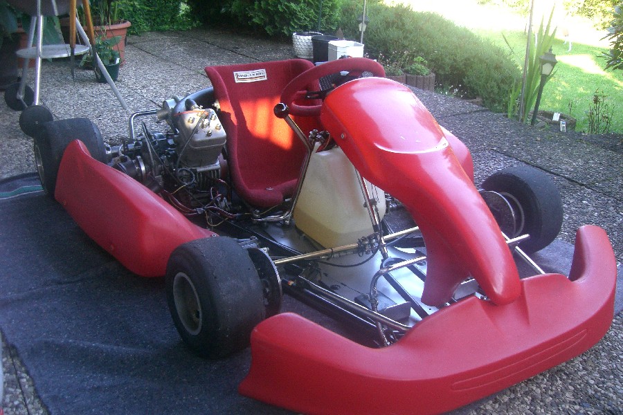

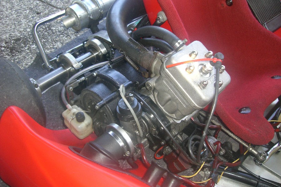

und dann gibt es auch immer noch einige unverbesserliche Mach1 und KZH/SchalterFreaks (wie den Autor dieser Zeilen) die diese besondere Spezies hegen und pflegen und (manchmal) recht eilig über die Kartpisten unserer Nation treiben.
Ich muss sagen, Mausmolch hat das Thema perfekt erklärt. Besser gehts nicht. Chapeau !!!
Hier nun einige Bilder von meinem Mach1 mit nem 125er KZH Motor, Drehschiebergesteuert, 6-Gang, Wassergek., und wie von Mausmolch beschrieben, mit angeflanschtem Getriebe.
Sprich, bei nem Motorwechsel werden wirklich nur einige Schrauben gelöst die Motor und Getriebe zusammenhalten, das Getriebe (verschraubt im Motorhalter) verbleibt fest am Chassis und der Motor wird umgesteckt.
Perfektes Patent, Hetschel sei Dank
