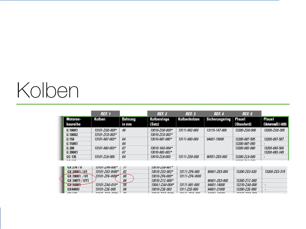

So, habe was gefunden. Das Kolbenmaß beim 390er ist Ø88mm.
Unten ist ein Bild mit den den Ersatzteilnummern und hier habe ich es gefunden (PDF): Honda Ersatzteile
Kolbenmaß Honda.jpg (77.41 KiB) 708 mal betrachtet

Hey, das ist ja noch besser, als das, was ich gefunden habe. Aber warum schreibt dann Honda 88mm rein, wenn es 87,985mm sind?????
Gibt ja auch noch Übermaßkolben (+ 0,25 etc...)

Das was in deinem Bild drinsteht stimmt auch, es heißt ja 88m BOHRUNG. Nicht mit Kolbenmaß verwechseln. :tongue:
