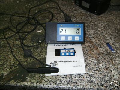

In beide Geräten sind neu Batterie das ist es nicht das auch der Alfano auch spinnt kapiere ich nicht auf den bild ist das andere Gerät
- 2b42_1.jpg (28.69 KiB) 594 mal betrachtet

Drehzahlmesser
Erkläre doch mal genauer das spinnen.

Drehzahlmesser
hm...
halt ihn doch mal - ohne Kabel - an das Zündkabel.
Brauchst eigentlich nur in die Nähe des Zündkabels zu kommen, dann sollte er was anzeigen. Schau mal, was er dann anzeigt.
Ist dann alles in Ordnung liegts am Drehzahlmesserkabel (blankgescheuert, gebrochen, zu klein...), oder Du hast das irgendwo zusammen mit einem Kabel verlegt, das pulsierenden Strom führt(Ausschalter, Zündkabel, manchmal auch Zeitmeßkabel,...). Verleg es seperat und schau, ob es besser wird.
Wenn nicht, liegts am Gerät. Aber bei zwei Stück glaube ich da eher nicht dran.
