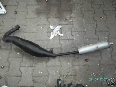

ich krieg es nicht hin die 2 x22er Rohre von den Auspüffen des RD mit dem einen Superbike Dämpfer zu verbinden.
Der Dämpfer Einlass ist ca 32 und mit Zwinge und aus Alu. Die Rohre des Auspuff kommen parallel an und müssten in einen Sammler aus dem ein einzelnes (dickeres als 22) , dann in den Dämpfer führt.
Nur wie genau. Die dünnen Rohre ganz flach schlitzen und dann so V förmig zusammenführen oder ne Art Sammler aus Blech bauen(Darf nicht zu lang werden).
Das grösste Problem ist das genaue Schneiden und messen mit Rohren. Hab lediglich eien Schraubstock ohne Prismen und ne Schieblehre und einen verstellbaren Winkel ohne Skala(Muss man vorher messen)

- Yamaha Auspuff Dämpfer.jpg (104.96 KiB) 944 mal betrachtet

Warum nicht 2 Dampfer von eine 125er Leichtkraftrad die sind klein und gut um zu bauen und billig!
gucke auf das Bild 2 von die dämpfer
Letztens war einer auch mit ein 350er RD Motor der hat es genau so gemacht
