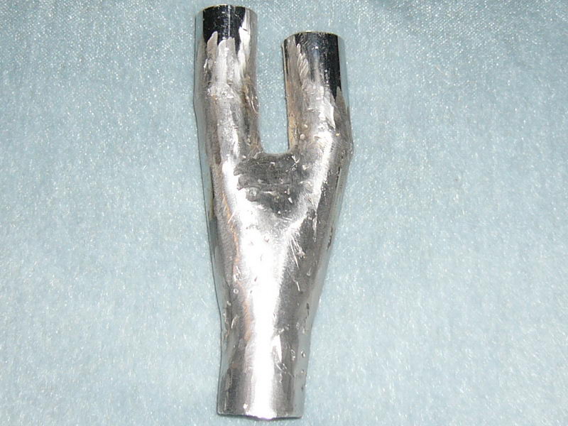

Mann ...Frank...ey :D Ich hab doch keine!!!
Aber ich hatte tatsächlich keinen Bock auf arbeiten und hab stattdessen das schweissgerät und Flex mit in meine malerbude genommen und hab einfach dort das Stück geschnitten und geschweisst. :D
Katastrophale Schweissnähte und immer noch nicht dicht... :rolleyes:
Aber egal.....Krieg ich gleich noch hin.
Ich mach denn ein Foto , heute abend.
Und im Winter bastel ich , wie Detlef das beschreibt, zwei richtig geile Rohre dafür ;)

Jetzt ist erstma der Adapter fertig. Nicht schön aber selten und funktioniert hoffentlich :rolleyes:
Yamah Dämpfer Adapter.jpg (97.35 KiB) 642 mal betrachtet
