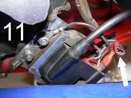

Der Vorbesitzer des Motors hat den Motor um ihn abzustellen per Bremse abgewürgt. Aber es gibt doch sicher auch einen Töter. Auf Bild 11 ist an der Zündspule ein freiliegendes KAbel zu sehen. LAut Vorbesitzer hing das da immer so rum. Ist das vielleicht der Töter?

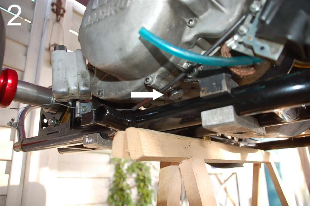

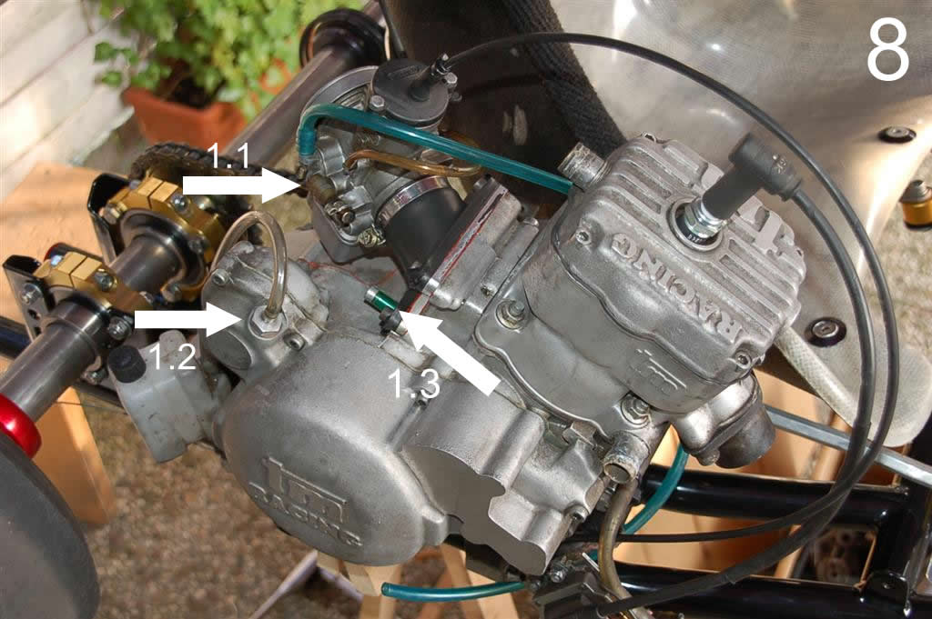

Getriebeöl. Die Ablassschraube des Getriebeöls finde auch ich. Bild 2 der Pfeil. Aber wo wird aufgefüllt. Ist das an der Entlüftung Bild8 Pfeil1.2 ?

Was für ein Getriebeöl würdet Ihr empfehlen und bis wohin muss aufgefüllt werden (oder Menge)?

Auf Bild 8 ist ein Schlauchende zu sehen (Pfeil 1.1)welches geschlossen wurde. Dierekt an der Benzinzufuhr. Ist das als Rücklauf vorgesehen? Bis jetzt war dort ein Y-Stück direkt an der Benzinpumpe als Rücklauf verbaut!

Auf Bild 8 ist ein weiterer Schlauch zu sehen (Pfeil1.3). Was ist das? Den Unterdruck für die Benzinpumpe hole ich bereits auf der anderen Seite kurz hinter der Membrane.

zu 1. ja das ist das Kabel für den Töter
zu 2. aufgefüllt habe ich über das loch welches unter 1.2 liegt
zu 3. wir hatten glaub 75W.... oder so drinn,zur Menge müßte seitlich eine Kontrollschraube sein,wenn es dort rauskommt,hast du genug drinn
zu 4. 1.1 würde auch sagen ist für den Rücklauf
zu 5. 1.3 würde ich sagen,ist ein Anschluß für eine Getrenntschmierung
